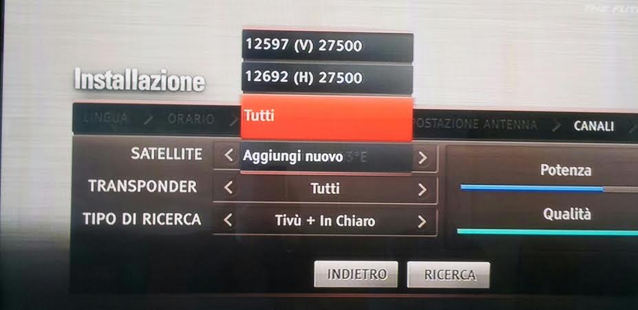

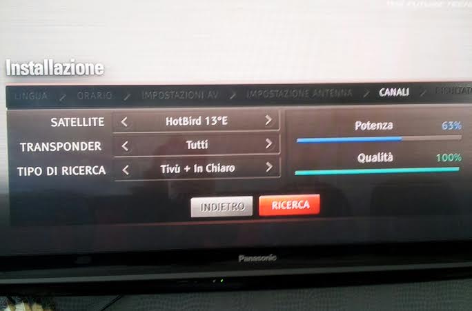

We hebben een FUBA ODE712 tivu Tivusat gekocht om alle Italiaanse zenders via schotel met deze receiver te ontvangen.
We hebben onze antenne op Hotbird 13 oost staan en smartcard is geactiveerd ,ontvangen alle zenders van RAI perfect .
Toch is de RAI samen gegaan met MEDIASET .
Onze kennissen ontvangen deze zenders inclusief , maar bij ons gaat het niet lukken .
Heb alles gedaan zoals het stond beschreven , maar kan de frequentie van 11373 ( H ) 29900 die ik voor dit pakket nergens vinden .

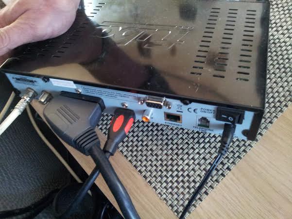

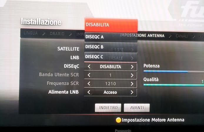

Hierbij enkele foto's over de installatie .
Wie kan me hierbij helpen om ons probleem op te lossen ??
Hartelijk dank . Groet van Giovanna
aangepast door Michel
onduidelijke onderwerp titel
Gast Mimisiku
Mijn Italiaans is niet echt super, maar het lijkt erop dat deze Tivo box een vooraf geinstalleerd transponderlijstje heeft. Wellicht ben je geholpen om de laatste firmware in deze doos te schieten? Kijk anders even op de Tivo fora in Italie..

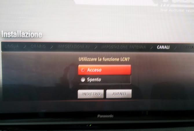

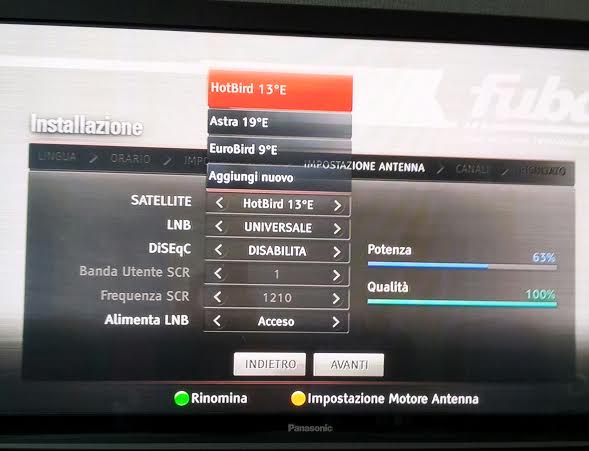

Meer opties als op de fotoos heb ik niet . De verkoper wil hem wel nakijken ..maar zegt dat wij iets verkeerd doen . Italie tivusat verwijst naar de hulp op hun site .

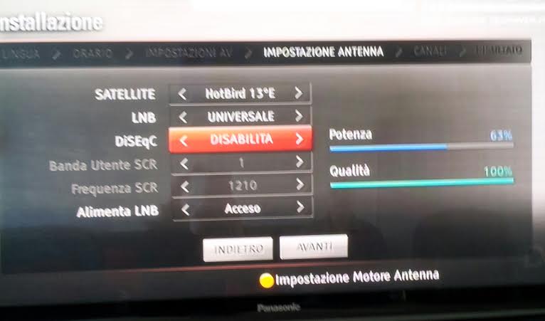

Er staan toch pijltjes naar links en rechts, maar met de gekozen optie zou je iig alle fta-kanalen moeten binnenhalen en dat is niet het geval.
Waarschijnlijk zoals Mimisiku zegt niet alle transpondergegevens aanwezig in the box.
Misschien valt er ook iets over de satelliet te updaten, ik zag dat tivusat freq.10992V gebruikt als updatetransponder.
Anders moet de verkoper maar zeggen wat je wel moet doen als je niet uitkomt.

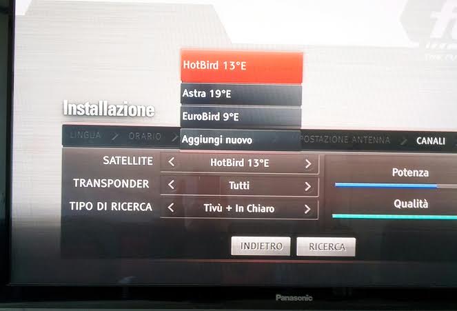

Ik zie nou ik de foto's nog eens bekijk op de eerste foto dat je handmatig transponders kunt toevoegen.
Kijk bv op kingofsat welke transponders op hotbird gebruikt worden en voeg de ontbrekende toe. En dan nog eens opnieuw scannen.

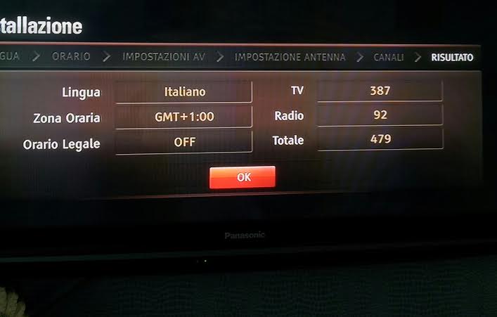

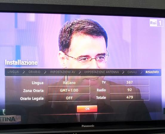

topicstarter doet er de moeite niet voor om het even te melden maar blijkbaar was de lnb defect:
Wij hebben een schotel van 17 jaar oud . Hadden slecht beeld en ontvingen vele zenders niet. Een nieuwe lbn heeft al onze problemen opgelost . Kosten 50 euro via een tv zaak
