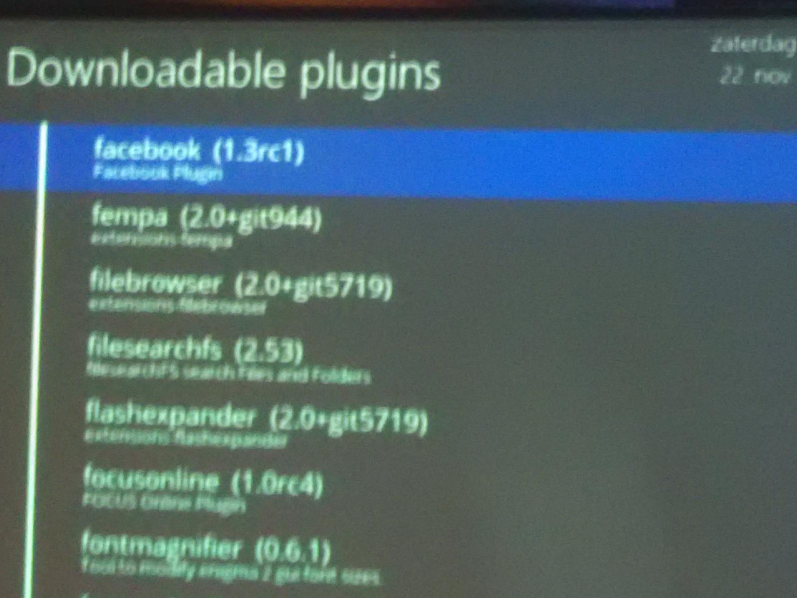

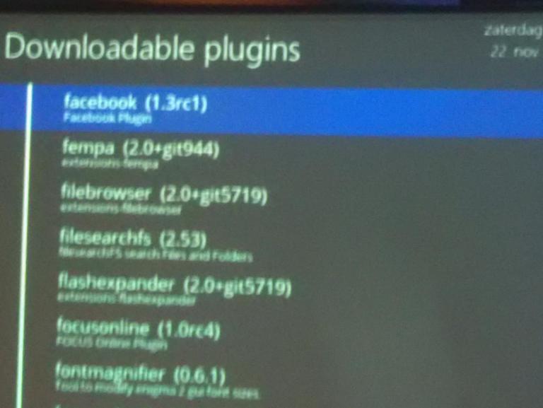

badkarma777 Geplaatst: 22 november 2014 Auteur Geplaatst: 22 november 2014 oke, ik kan m niet vinden, staat niet bij de "F" onder extentions in ieder geval... maar maakt niet uit, werkt zo ook prima

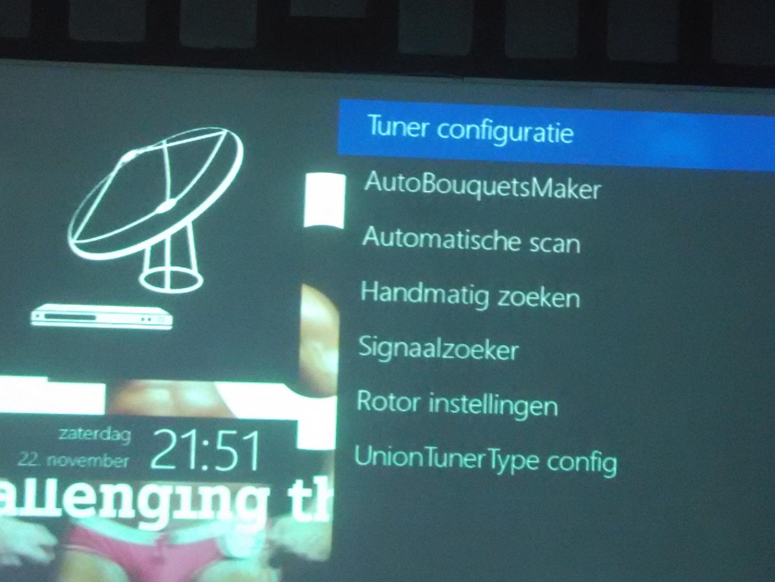

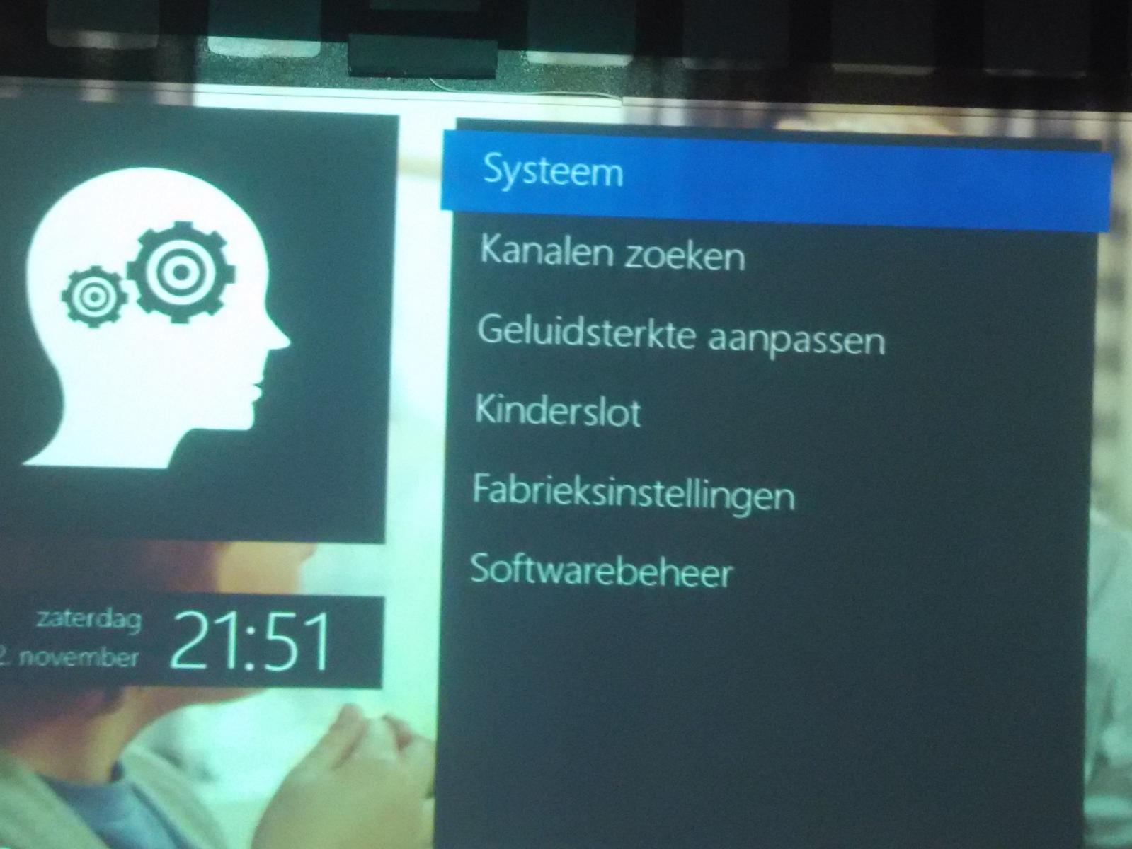

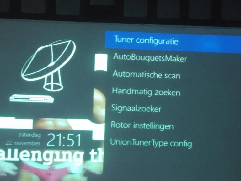

badkarma777 Geplaatst: 22 november 2014 Auteur Geplaatst: 22 november 2014 ik heb die optie niet in het menu staan...(zie bijlage)
badkarma777 Geplaatst: 22 november 2014 Auteur Geplaatst: 22 november 2014 ik kan fast scan dan ook niet in de map ''extentions" vinden.
