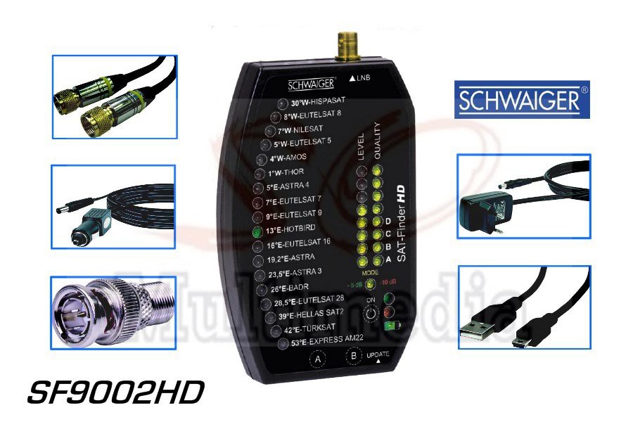

Ronenans Geplaatst: 15 september 2015 Geplaatst: 15 september 2015 ben op zoek naar een satfinder voor astra 3 wat is dan een goede keuze, moet ook makelijk in te stellen zijn wie kan me helpen
Jürgen Geplaatst: 15 september 2015 Geplaatst: 15 september 2015 Jeetje, jij stelt wel eisen zeg, dat zal moeilijk worden Het is de vraag wat jij daarmee wilt doen, uiteraard op een satelliet uitrichten maar gebruik jij ook een DUO LNB en hoe intensief gebruik jij de Finder? Ik heb onderweg regelmatig het probleem dat ik op de verkeerde satelliet ben afgestemd. Daarom wilde ik een Finder hebben waarop je kunt aflezen op welke satelliet je bent afgestemd. Ik heb nu al jaren de Schwaiger SF 9002 (voorheen SF 9000) en die bevalt uitstekend. Ook prima geschikt om i.c.m. DUO LNB's en DiSEqC 1-2-3-4 . Is wel wat aan de prijzige kant. MacBook Air M2 2022 - iPad Air 2021 - Iphone XR - Apple TV 4 2021

Jürgen Geplaatst: 16 september 2015 Geplaatst: 16 september 2015 Ik heb ooit de digisat pro aangeschaft simpel makkelijk dingetje. Voor die enkele keer dat ik eens schotel uit moest richten goed genoeg. De DigiSat pro had ik ook voordat ik de Schwaiger SF9002 kocht. Op zich een prima satineer maar als de schotel een beetje kritisch staat zoals b.v tussen bomen door dan is het wel handig om te kunnen zien welke Astra daar nu net tussen de bomen door piept. Ik gebruik de Schwaiger best vaak als ik met de caravan onderweg ben. Vroeger met de DigiSat pro duurde het soms 15 á 30 minuten voordat ik onder moeilijke omstandigheden Astra3 en zelf Astra1 te pakken had. Met de Schwaiger is het nu een fluitje va een cent maar dat komt natuurlijk omdat je ziet op welke satelliet de schotel is afgesteld. Dan is het alleen nog maar iets meer naar Oost of naar West en je hebt de juiste satelliet te pakken. MacBook Air M2 2022 - iPad Air 2021 - Iphone XR - Apple TV 4 2021

bert79 Geplaatst: 17 september 2015 Geplaatst: 17 september 2015 gebruik zelf al jaren een goedkope. Satfinder zoals hierboven afgebeeld. Zet de tv op ZDF (19 gr.) met hart geluid! Gebruik verder de geweldige app "dish align" . Schotel is dan 80% goed! Hoor vanzelf wanneer astra 19gr ontvangen wordt. Fijn afregeling met de satfinder!
