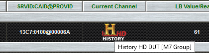

satfanatic Geplaatst: 19 september 2015 Geplaatst: 19 september 2015 Met de cursor op Picon staan....dan word de zender naam zichtbaar. vr.gr. Satfanatic, 2x DM 500HD 1.6, 1x DM 7020HD OE 2.0,
Gast Mimisiku Geplaatst: 19 september 2015 Geplaatst: 19 september 2015 Ik ben van mening dat juist op die plek van srvid:caid@provid de zendernaam in moet staan. Dat was vroeger ook zo met daarnaast de picon.... Dat werkt nu dus niet meer en geen idee waarom....
theparasol Geplaatst: 19 september 2015 Geplaatst: 19 september 2015 Kanaal naam staat altijd onder de kolom "Current Channel", dat is dus rechts naast de kolom "SRVID:CAID@PROVID" Dat nieuwe formaat "oscam.srvid2" wordt gebruikt sinds de invoering van SDT fetching in de dvbapi. Hierdoor wordt automatisch kanaalnaam en provider naam opgepikt ipv dat je dat telkens handmatig moet invoeren. Ik zou zeggen oscam afschieten, verwijder dan zowel oscam.srvid en oscam.srvid2 en start oscam dan opnieuw op. Als goed is staat er dan onder de webif -> files -> oscam.srvid2 Als je de parameters goed hebt staan in oscam.conf onder kopje [dvbapi] wordt voortaan automatisch kanaal en provider opgehaald. mijn oscam.conf: ............ [dvbapi] enabled = 1 au = 1 pmt_mode = 6 request_mode = 1 user = lokaal read_sdt = 2 write_sdt_prov = 1 boxtype = dreambox ............ Mijn huidige oscam.srvid2 5230:1817@00006A,1818@00006C,0100@00006A@00006C@00006D,0500@051900|NPO3 HD|||M7 Group 1B6C:1817@00006A,0100@00006A,0500@051900|RTL4 HD|||M7 Group 514E:FFFE@FFFFFE|TV Oost|||M7 Group 17C0:1817@00006A,1818@00006C,1819@00006D,0100@00006A@00006C@00006D,0500@051900|NPO2 HD|||M7 Group 5225:1817@00006A,1818@00006C,1819@00006D,0100@00006A@00006C@00006D,0500@051900|NPO1 HD|||M7 Group 17CA:1817@00006A,0100@00006A,0500@051900|SBS6 HD|||M7 Group 74A2:0100@004106,1810|MTV ESPA¹A|TV||DIGITAL+ 1DE8:0960,0961,0963|alibi|TV||BSkyB 003F:FFFE@FFFFFE|DMAX|TV||BetaDigital 283E:FFFE@FFFFFE|arte HD|TV||ARD 0701:FFFE@FFFFFE|Disney Channel|TV||BetaDigital 2B8E:FFFE@FFFFFE|3sat HD|TV||ZDFvision 526C:FFFE@FFFFFE|ANIXE HD|TV||BetaDigital 2F3A:FFFE@FFFFFE|n-tv|TV||RTL World 1B73:1817@00006A,0100@00006A,0500@051900|RTL7 HD|TV||M7 Group 1B82:1817@00006A,0100@00006A,0500@051900|RTL lounge|TV||M7 Group 0FCC:1817@00006A,0100@00006A@00006A|RTL4|TV||M7 Group 517C:FFFE@FFFFFE|NPO Radio1|Radio||M7 Group 1B6F:1817@00006A,0100@00006A,0500@051900|RTL5 HD|TV||M7 Group 1B7C:1817@00006A,0100@00006A,0500@051900|RTL8 HD|TV||M7 Group 51DB:1817@00006A,0100@00006A,0500@051900|Film1 Premiere HD|TV||M7 Group 51B8:1817@00006A,0100@00006A,0500@051900|Film1 Action|TV||M7 Group 514C:FFFE@FFFFFE|TV Drenthe|TV||M7 Group 13C9:0624,1817@00006A,0100@00006A|Eurosport 2 HD DUT|TV||M7 Group 178E:1817@00006A,0100@00006A,0500@051900|FOX Channel|TV||M7 Group 51D1:1817@00006A,0100@00006A,0500@051900|SBS9|TV||M7 Group 1B1D:FFFE@FFFFFE|BBC One HD|TV||BSkyB 23FB:FFFE@FFFFFE|Channel 4|TV||BSkyB 2F08:0960,0961,0963|Channel 4 +1|TV||BSkyB 1DC4:0960,0961,0963|Dave|TV||BSkyB 2014:0500@032830@032940@043330@032920@042500@051900,1863@003342@003343,1811@003311@003317,1817@00006A,1818@00006C,1819@00006D,0100@00A821@003311@003317@00006A@00006C@00006D|MEZZO|TV||CSAT 781E:1810|MEZZO LIVEHD|TV||DIGITAL+ 2525:1811@003311@003317,1812@00A821,1818@00006C,1817@00006A,0500@032920@032940@032830@043330@051900,1863@003342@003343,1819@00006D,0100@00006D@00006A@00006C@00A821@003317@003311|MOTORS TV|TV||CSAT 157F:1830,1843,09C4,098C,1860,186A|Deluxe Music HD|TV||BetaDigital EF75:1830,1843,09C4,098C,1860,186A|ProSieben HD|TV||ProSiebenSat.1 2E9B:1830,1843,1860,09C4,098C,186A|SUPER RTL HD|TV||CBC EF77:1830,1843,09C4,098C,1860,186A|SIXX HD|TV||ProSiebenSat.1 2EAF:1830,1843,1860,09C4,098C,186A|RTLNITRO HD|TV||CBC 23F5:1863@003342@003343,1811@003311@003317,0500@032830@032940@043330@051900,1817@00006A,1819@00006D,1818@00006C,0100@003311@003317@00006A@00006D@00006C|MOTORS TV HD|TV||CSAT 1F4A:1863@003342@003343,1811@003311@003317,0500@032830@032940@043330@051900@032920,1817@00006A,1819@00006D,1818@00006C,1810,0100@003311@003317@00006A@00006D@00006C|MEZZO HD|TV|| 2329:1863@003342@003343,1811@003315@003311@003317,0500@032830@032940@043330@030B00@043300@032920,0100@003315@003311@003317|TF1 HD|TV||CSAT 0071:1833,09C4,09AF,098C|History HD|TV||SKY 22E3:FFFE@FFFFFE|BBC Four HD|TV||BSkyB 007B:1833,09C4,09AF,098C|TNT Serie HD|TV||SKY 2011:1812@00A821,1818@00006C,1811@003311@003315@003317,1863@003342@003343,0500@030B00@032940@032830@043300@043330@030B00@051900,0100@003317@003315@003311@00006C@00A821|FRANCE 2|TV||CSAT 012E:1813@000068,1819@00006D,0100@00006D@000068,0500@042800@032920@042820@051900|France 2 HD|TV||Eutelsat 439D:0500@032A00@021200@042C00@024300,1884,1813@000068,0B01,0100@000068|Baby TV|TV||RRsat 1793:1817@00006A,1818@00006C,0100@00006A@00006C,0500@051900|Boomerang|TV||M7 Group 521C:1817@00006A,0100@00006A,0500@051900|NET5 HD|TV||M7 Group 522B:1817@00006A,1818@00006C,0100@00006A@00006C,0500@051900|Veronica/DisneyXD HD|TV||M7 Group 5214:1817@00006A,0100@00006A,0500@051900|AT5|TV||M7 Group 51DC:1817@00006A,1818@00006C,0100@00006A@00006C,0500@051900|NostalgieNet|TV||M7 Group 5235:1817@00006A,0100@00006A,0500@051900|FOX Sports 2 HD int|TV||M7 Group 13C7:0D96,0624,0500@042500@051900,1817@00006A,1818@00006C,0100@00006A@00006C|History HD DUT|TV||M7 Group 5179:1817@00006A,1818@00006C,0100@00006A@00006C,0500@051900|Eurosport2|TV||M7 Group 3B63:0931,0B01,091F,1884,0100@000068,1803,1861,0500@041F00@032A00@051200,1813@000068,0BAA,0624,0911|Eurosport 2 HD|TV||nc+ 13CA:0D96,0624,0500@042500@051900,1817@00006A,1818@00006C,0100@00006A@00006C|Eurosport HD DUT|TV||M7 Group 6FEE:0500@050600@051900,0100@00A821@00006A@00006C@00006D,0B00,0D96,0648,0D95,1817@00006A,1818@00006C,1819@00006D,0624,0D98,0650,1863@003342|MTV Hits|TV||MTV Networks Europe 007D:1833,09C4,098C|AXN HD|TV||SKY 0073:1833,09C4,09AF,098C|MGM HD|TV||SKY 0083:1833,09C4,09AF,098C|Sky Cinema HD|TV||SKY 0086:1833,09C4,098C|Sky Cinema+1 HD|TV||SKY 0087:1833,09C4,098C|Sky Cinema+24 HD|TV||SKY 0066:1833,09C4,098C|Sky HD FanZone|TV||SKY 002A:1702,1833,09C4,09AF,098C|13th Street|TV||SKY 0025:1702,1837,1833,09C4,098C,0D95,0648,0D98,0650|AXN Action|TV||SKY 0203:1702,1833,09C4,09AF,098C|MGM|TV||SKY 17B3:1817@00006A,0100@00006A,0500@051900|HBO 2|TV||M7 Group 5149:1817@00006A,1818@00006C@00006C,0100@00006A@00006C,0500@051900|13th Street|TV||M7 Group 2777:1830,1843,1860,186A|MTV HD|TV||BetaDigital 0003:0500@042600@032A00,0100@000068,1813@000068,1803,1861,0B01,1884|13 Ulica (Street) Poland|TV||Arqiva 0C25:1884,1803,0100@000068,1813@000068,1861,0500@032A00,0B01|AXN HD|TV||Cyfrowy Polsat SA 12F7:1813@000068,0100@000068,0B00|Ale kino+|TV||nc+ 2774:1830,1843,09C4,098C,1860,186A|TLC HD|TV||BetaDigital 006B:1833,09C4,09AF,098C|Sky Hits HD|TV||SKY 0088:1833,09C4,098C|TNT Glitz HD|TV||SKY 0FFA:1802,1880,0B02|ProTV HD|TV||RCS 0395:FFFE@FFFFFE|Scandinavian Satellite Radio|Radio||Telenor 0B9A:1802,1880,1882|ProTV International|TV||RCS 79EC:1815,0D02@0000A0,0D97@000004,0653,0B02,1802,1880|RTL2|TV||UPC Direct 7727:1802,1880,1815,0D02@0000A0,0D97,0653|Sport 1 HD|TV||UPC Direct 3359:1817@00006A,1818@00006C,0624,0100@00006A@00006C,0500@051900|Eurosport|TV||M7 Group 5208:FFFE@FFFFFE|ITV HD|TV||BSkyB D1E2:FFFE@FFFFFE|Showbiz TV|TV||BSkyB 1134:0963,0961,0960|Sky Premiere|TV||BSkyB 0F41:0963,0961,0960|AnimalPlnt HD|TV||BSkyB 515E:0960,0961,0963|ITV3 HD|TV||BSkyB 514A:FFFE@FFFFFE|TV Noord|TV||M7 Group 0003:2600|Al Aoula|TV||SNRT 17ED:2600|1+1 International|TV||Studio 1+1 17E8:FFFE@FFFFFE|2+2|TV||2+2 18A6:090F,093E,0940|3+|TV|| 251E:FFFE@FFFFFE|Dubai Sports 3|TV||Du 1C36:FFFE@FFFFFE|LIDER TV AZERBAIJAN|TV||AH-EDP 06AB:FFFE@FFFFFE|STS International|TV||GLOBECAST 1B4E:2600|INTER +|TV||INTER + 1A18:2600|NLO TV|TV||TRK Ukraine 50F0:0960,0961,0963|ITV4 HD|TV||BSkyB 519D:1817@00006A,1818@00006C,0D96@000004,0624,0100@00006A@00006C,0500@051900|Food Network HD|TV||M7 Group 0032:1702,1833,09C4,09AF,098C|TNT Serie|TV||SKY 0017:1702,1833,09C4,09AF,098C|Sky Krimi|TV||SKY 001D:1702,1837,1833,09C4,09AF,098C|RTL Passion|TV||SKY 0023:1702,1833,09C4,098C|TNT Film (TCM)|TV||SKY 0074:1833,09C4,09AF,098C|Sky Action HD|TV||SKY 283D:FFFE@FFFFFE|Das Erste HD|TV||ARD 2B66:FFFE@FFFFFE|ZDF HD|TV||ZDFvision 10E0:FFFE@FFFFFE|BVN TV|TV||SES ASTRA 523A:1817@00006A,0100@00006A,0500@051900|HBO HD|TV||M7 Group 33AC:0648,0650,0D95,0D98,1702,1833,09C4,098C|ATV HD|TV||ATV 32D4:0D95@000004,0648,1702,1833,09C4,098C,0D98@000004,0650|ATV|TV||ATV+ 1589:09C4,098C,0648,0650|Deluxe Music HD Austria|TV||BetaDigital 36E3:0500@023800@040810@050800@060200|RSI LA 1 HD|TV||Radiotelevisione svizzera 03B7:0500@050800@040810@023800@060200|RSI LA 2 HD|TV||Radiotelevisione svizzera EF76:1830,1843,09C4,098C,1860,186A|kabel eins HD|TV||ProSiebenSat.1 007F:1833,09C4,09AF,098C|13th Street HD|TV||SKY 006E:1833,09C4,09AF,098C|Sky Atlantic HD|TV||SKY 0070:1833,09C4,09AF,098C|NatGeo HD|TV||SKY 0076:1833,09C4,09AF,098C|Nat Geo Wild HD|TV||SKY 0206:1702,1833,09C4,09AF,098C|Goldstar TV|TV||SKY 0191:1833,09C4,098C|Jukebox|TV||SKY D048:FFFE@FFFFFE|True Movies 1|TV||BSkyB 50E6:0960,0961,0963|ITV2 HD|TV||BSkyB 51B3:1817@00006A,0100@00006A,0500@051900|Film1 Sundance|TV||M7 Group 177F:1817@00006A,0100@00006A,0500@051900|NPO DOC|TV||M7 Group 177A:1817@00006A,1819@00006D,0100@00006A@00006D,0500@051900|NPO Politiek/NPO Best|TV||M7 Group 5148:FFFE@FFFFFE|Omrop Fryslan Televisie|TV||M7 Group 51AE:1817@00006A,0100@00006A,0500@051900|Film1 Comedy & Kids|TV||M7 Group 17B4:1817@00006A,0100@00006A,0500@051900|HBO 3|TV||M7 Group 1424:0D96@000004,0624,1817@00006A,1818@00006C,0100@00006A@00006C,0500@051900|E! Entertainment DUT|TV||M7 Group 17CE:1817@00006A,1818@00006C,0D96@000004,0624,0100@00006A@00006C,0500@051900|the QYOU|TV||M7 Group 17DF:1817@00006A,1818@00006C,0D96@000004,0624,0100@00006A@00006C,0500@051900|EDGE|TV||M7 Group 3263:1817@00006A,0100@00006A,0500@051900|Eurosport1 HD NL|TV||M7 Group 17D7:1837,0624,0D96@000004,1817@00006A,1818@00006C,0100@00006A@00006C,0500@051900|AutoMotorSport HD|TV||BetaDigital 1422:0D96@000004,0624,1817@00006A,1818@00006C,0100@00006A@00006C,0500@051900|Nautical HD|TV||M7 Group 02DC:0624,0D96@000004,1817@00006A,1818@00006C,0500@051900,0100@00006A@00006C|brava hd|TV||M7 Group 02DA:0624,0D96@000004,1817@00006A,1818@00006C,0500@051900,0100@00006A@00006C|iConcerts|TV||M7 Group 6FEF:0500@050600@051900,0D96,0100@00006A@00006C@00006D@00A821,0B00,1817@00006A,1818@00006C,1819@00006D,0648,0D95@000010,0624,0D98,0650|MTV Dance|TV||MTV Networks Europe 6FFF:0500@050600@051900,0100@00006A@00006C@00006D,0B00,1817@00006A,1818@00006C,1819@00006D,0648,0D95@000010,0D98@000004,0650|MTV Music 24|TV||MTV Networks Europe 6FF3:0500@050600@051900,0100@00A821@00006A@00006C@00006D@004106,0B00,0D96@000004,1810,1817@00006A,1818@00006C,1819@00006D,0648,0D95@000010,0624,0D98@000004,0650,1863@003342|MTV ROCKS|TV||MTV Networks Europe 13BC:0D96@000004,0624,1817@00006A,1818@00006C,0666,0100@00006A@00006C,0500@051900|Retro Music TV|TV||M7 Group 51D4:1817@00006A,1818@00006C,0100@00006A@00006C,0500@051900|TV Oranje|TV||M7 Group 0021:1702,1833,09C4,098C|Kinowelt TV|TV||SKY 0009:1702,1833,09C4,09AF,098C|Sky Action|TV||SKY 0204:1702,1833,09C4,09AF,098C|Sky Nostalgie|TV||SKY 0029:1702,1833,09C4,09AF,098C|Sky Hits|TV||SKY 33A7:0648,0650,0D95@000004,0D98,1702,1833,09C4,098C|ATV2|TV||ATV 3355:FFFE@FFFFFE|BTV|TV||- 1586:09C4,098C,0648,0650|Disney Channel HD Austria|TV||BetaDigital 152E:09C4,098C,0648,0650|DMAX HD Austria|TV||BetaDigital 132F:0D95@000004,0648,1702,1833,09C4,098C,0D98,0650|ORF1 HD|TV||ORF 0DB0:0100@000068,1813@000068,0B01,1803,1861,0500@032A00,1884|AXN Spin HD|TV||nc+ 13B0:0624,0D96@000004,1817@00006A,1818@00006C,0100@00006A@00006C,0500@051900|Animal Planet|TV||M7 Group 5161:1817@00006A,1818@00006C,0100@00006A@00006C,0500@051900|Discovery Channel|TV||M7 Group 5280:1818@00006C,1819@00006D,0100@00006C@00006D,0500@051900|Vitaya|TV||M7 Group 3235:1818@00006C,1819@00006D,0100@00006C@00006D,0500@051900|La Trois|TV||M7 Group 01C8:1819@00006D,0500@042800@032920@042840@042820@051900@051900,0100@00006D@00A821|CINE FX|TV|| 01C9:1819@00006D,0500@042800@032920@042840@042820@051900@051900,0100@00006D@00A821|POLAR|TV||AB SAT 6FF7:0500@050600@032920@032940@032830@043330@043300@051900,0100@000086@00A821@003311@003317@00006D,1811@003311,1863@003342@003343,1819@00006D|GAME ONE|TV||MTV Networks Europe 007E:1833,09C4,09AF,098C|Syfy HD|TV||SKY 0082:1833,09C4,09AF,098C|Discovery HD|TV||SKY 5154:1817@00006A,1818@00006C,0100@00006A@00006C,0500@051900|Omroep Brabant Televisie|TV||M7 Group 22D9:FFFE@FFFFFE|BBC NEWS HD|TV||BSkyB 27B5:FFFE@FFFFFE|ITV2+1|TV||BSkyB 17B1:1817@0000A1@00006A,1818@00006C,0100@00006A@00006C,0500@051900|Disney Channel|TV||M7 Group 2742:FFFE@FFFFFE|BBC World|TV||BBC 2815:FFFE@FFFFFE|ITV3+1|TV||BSkyB 0033:FFFE@FFFFFE|TELE 5|TV||BetaDigital D7E8:0960,0961,0963|MTV Live|TV||BSkyB 1E1F:FFFE@FFFFFE|5 USA +1|TV||BSkyB 1E1E:FFFE@FFFFFE|5 USA|TV||BSkyB 51E5:1817@00006A,1818@00006C,0100@00006A@00006C,0500@051900|NGC HD|TV||M7 Group 6FF0:0500@050600@051900,0B00,0D96@000004,0100@004106@00006A@00006C@00006D,1810,1817@00006A,1818@00006C,1819@00006D,0648,0D95@000010,0624,0D98@000004,0650|VH1|TV||MTV Networks Europe 6FF1:0500@050600@051900,0100@00006A@00006C@00006D,0B00,0D96@000004,1817@00006A,1818@00006C,1819@00006D,0624|VH1 Classic|TV||MTV Networks Europe 3336:1861,1803,0100@000068,0B01,0500@032A00,1813@000068,1884|Polsat2|TV||Cyfrowy Polsat S.A. 4331:0500@050800@040810@023800@060200|SRF 1 HD|TV||Schweizer Radio und Fernsehen 17CC:1817@00006A,0100@00006A,0500@051900|FOX Sports EDL 1 HD|TV||M7 Group 5221:1817@00006A,1818@00006C,1819@00006D,0100@00006A@00006C@00006D,0500@051900|een HD|TV||M7 Group 51C2:1817@00006A,0100@00006A,0500@051900|Sport1 Golf|TV||M7 Group 51BD:1817@00006A,0100@00006A,0500@051900|Sport1 Voetbal|TV||M7 Group 2814:FFFE@FFFFFE|ITV3|TV||BSkyB 515A:1817@00006A,0100@00006A,0500@051900|ComedyCentral|TV||M7 Group 51CC:1817@00006A,1818@00006C,0100@00006A@00006C,0500@051900|Cartoon|TV||M7 Group 141B:0D96,0624,1817@00006A,1818@00006C,1819@00006D,0100@00006A@00006C@00006D,0500@051900@042500|duck TV DUT|TV||M7 Group 151A:1830,1843,09C4,098C,1860,186A|DMAX HD|TV||BetaDigital 19C9:1863@003342@003343,1811@003311@003317,0500@032830@032940@043330,0100@003311@003317|13EME RUE HD|TV||CSAT 1FBA:0919,093B,09CD|Fox|TV||SkyItalia 2B5D:0919,093B,09CD|Cinema 1|TV||SkyItalia 1072:183D,183E|Rai HD|TV||Telespazio 0DCC:0919,093B,09CD|Sky TG24 HD|TV||SkyItalia 2505:0919,093B,09CD|Sky Uno HD|TV||SkyItalia 02BC:0E00|Discovery Bulgaria|TV|| 1979:0960,0961,0963|alibi|TV||BSkyB 1798:0963,0961,0960|ComedyCentral|TV||BSkyB 2F12:0960,0961,0963|E4|TV||BSkyB 2206:1812,1811@003311,1863,0500@030B00@032940@032830@043300@043330@030B00,0100@003317@003315@003311@00A821|TF1|TV||CSAT 221A:1812@00A821,1811@003311@003315@003317,1863@003342@003343,0500@030B00@032940@032830@043300@043330@030B00,0100@003317@003315@003311@00A821|TF1|TV||CSAT 0FAB:1817@00006A,1818@00006C,1819@00006D,0100@00006A@00006A@00006C@00006D|NPO1|TV||M7 Group 0FAC:1817@00006A,1818@00006C,1819@00006D,0100@00006A@00006A@00006C@00006D|NPO2|TV||M7 Group 2010:1812@00A821,1811@003311@003315@003317,1863@003342@003343,0500@032940@032830@043330@030B00@032920@043300@030B00,0100@003317@003315@003311@00A821|FRANCE 3|TV||CSAT 2024:1812@00A821,1811@003311@003315@003317,1863@003342@003343,0500@032940@032830@043330@030B00@032920@043300@030B00,0100@003317@003315@003311@00A821|FRANCE 3|TV||CSAT 21FF:1812@00A821,1811@003311@003315@003317,1863@003342@003343,0500@032940@032830@043330@030B00@043300@032920@030B00,0100@003317@003315@003311@00A821|FRANCE 4|TV||CSAT 012C:0E00|Discovery Romania|TV|| 0384:0E00|Discovery Ukraine|TV|| 05DC:0E00|Discovery Life Poland|TV|| 0E24:090F,093E,0940|History Channel|TV|| 0064:0E00|Discovery Hungary/Czech|TV|| 1B76:1818@00006C,1819@00006D,0100@00006C@00006D,0500@051900|VTM HD|TV||M7 Group 3E24:1884,1803,1861,0B01,0100@000068,1813@000068,0500@032A00|AXN Spin HD|TV||Cyfrowy Polsat S.A. 2585:0960,0961,0963|TV3|TV||BSkyB 232B:1863@003343,1811@003317@003311@003315,0500@032830@032940@043330@030B00@043300@032920,0100@003317@003311@003315|HD1 HD|TV||CSAT 23F1:1863@003342@003343,1811@003311@003317,0500@032940@032830@043330@051900@042630@032920,1819@00006D,0100@003311@003317@00006D|BOOMERANG HD|TV||CSAT 2213:1812@00A821,1811@003311@003315@003317,1863@003342@003343,0500@032940@032830@043330@030B00@043300@032920@030B00,0100@003317@003315@003311@00A821|FRANCE 4|TV||CSAT 2211:1811@003311@003315@003317,1863@003342@003343,0500@030B00@032940@032830@043330@032920@043300@030B00,1812@00A821,0100@00A821@003317@003315@003311|D8|TV||IMEDIA 013A:1813@000068,1819@00006D,0500@042800@032920@042820@051900@051900,0100@000068@00006D|France 4|TV||Eutelsat 012F:1813@000068,1819@00006D,0100@000068@00006D,0500@042800@032920@042820@051900@051900|France 3|TV||Eutelsat 7850:1810|AXN HD|TV||DIGITAL+ 74DB:1810|AXN WHITE HD|TV||PRISAT TV 2B60:0919,093B,09CD|AXN Sci-Fi|TV||SkyItalia 5274:1830,1843,09C4,098C,0648,1860,186A|N24 HD|TV||BetaDigital EF14:1830,1843,1860,098C,09C4,0648,0650,186A|n-tv HD|TV||CBC 006A:1833,09C4,098C|Pro7 FUN HD|TV||SKY EF78:1830,1843,09C4,098C,1860,186A|ProSieben MAXX HD|TV||ProSiebenSat.1 EF10:1830,1843,1860,098C,09C4,186A|RTL HD|TV||CBC 2888:FFFE@FFFFFE|Einsfestival HD|TV||ARD 523F:1817@00006A,1818@00006C,0100@00006A@00006C,0500@051900|FOXlife|TV||M7 Group 13C4:0624,0D96@000004,1817@00006A,1818@00006C,0100@00006A@00006C,0500@051900|Discovery Showcase HD|TV||M7 Group 4333:0500@040810@023800@050800@060200|RTS Un HD|TV||Radio Television Suisse 5188:FFFE@FFFFFE|Sky Radio|Radio||M7 Group
