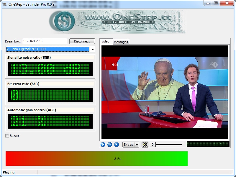

nol Geplaatst: 6 november 2015 Geplaatst: 6 november 2015 Als ik satfinder v0.0.9 opstart zegt die VLC needed - get the latest version now maar ik heb die al geïnstalleerd Iemand raad ?
muppet Geplaatst: 9 november 2015 Geplaatst: 9 november 2015 Probeer eens om opnieuw te installeren anders in verschillende volgorde instaleren vu+ solo2 - VTI - Triax 110 cm - astra 1 astra 3 astra 2 hotbird Vu+ solo - VTI - Schwaiger SPI 085 - Rotor
nol Geplaatst: 9 november 2015 Auteur Geplaatst: 9 november 2015 One step satfinder is een exe file die opstart (satfinder.exe) en geen installatie.
nol Geplaatst: 23 november 2015 Auteur Geplaatst: 23 november 2015 Niemand advies ? PC is opnieuw geïnstalleerd maar nog steeds geen beeldZijn er andere programma´s die ook zo werken ?
stevie-v Geplaatst: 24 november 2015 Geplaatst: 24 november 2015 (aangepast) Je hebt wel je openwebif geopend op je box anders werkt one step satfinder natuurlijk niet 24 november 2015 aangepast door stevie-v VU solo 4k ,twin satelliet tuner en 1 kabel tuner en VU solo se v2 ,dual kabel tuner...E85 Maximum multi focus schotel en een Triax 88cm schotel met een 2 way Triax lnb rail....5.0w 0.8w 4.8e 9.0e 13e 19.2e 23.5e 28.2e....VTI 14.0.5 - 6 Inverto black ultra twin lnb's en 2 Alps twin lnb's, Nvidia shield tv.
nol Geplaatst: 24 november 2015 Auteur Geplaatst: 24 november 2015 Ja die is geopend maar dat heeft volgens mij niets met VLC te maken ?Hij maakt gewoon verbinding alleen zie ik geen beeld in One Step Satfinder omdat die VLC niet ziet en op google zie ik dat het vaker voor komt maar ik kan geen oplossing vinden
nol Geplaatst: 25 november 2015 Auteur Geplaatst: 25 november 2015 Bedankt, dat was het probleem want hij doet het nu ook bij mij weer Ik heb de PC helemaal opnieuw geïnstalleerd omdat ik problemen had en dacht dan zal ik gelijk van alle programma´s de laatste versies installeren en daar ging het dus fout.Wat mij wel opvalt is dat jij een gain heb van 92% en ik maar 21%, daar ben ik al eens mee bezig geweest maar krijg het niet hoger. Ook je SNR is hoger. Heeft dat met de afstelling te maken ? Welke afstelling ?
nol Geplaatst: 26 november 2015 Auteur Geplaatst: 26 november 2015 Bedankt Sjaak(k) maar ik kan geen duidelijk antwoord lezen. De één zegt dat AGC hoog moet zijn en de andere juist weer laag en de één zegt afstellen op AGC en de andere op SNRMijn SNR is dacht ik niet slecht maar is de AGC nu goed met 21% of moet die juist zo hoog mogelijk zijn zoals bij jou ? Gaat de SNR dan ook omhoog als de AGC omhoog gaat ? Misschien moet ik hierover een nieuw topic starten.
