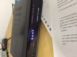

nejad Geplaatst: 4 december 2015 Geplaatst: 4 december 2015 beste mensen, mijn zgemma -star H1 start niet meer ik zie alleenn boot en ie blijft hangen, weet iemand een oplosing? groetn nejad

nejad Geplaatst: 5 december 2015 Auteur Geplaatst: 5 december 2015 Hee jongers bedankt allemaal, Die box is nog niet 2 weken oud Zat openpli's image erop en ik heb software update gedaan (dat was dom van mij

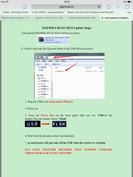

JBnl Geplaatst: 5 december 2015 Geplaatst: 5 december 2015 Probeer eens openatv,die software ondersteunt officieel de zgemma. groeten,JBnl
peper Geplaatst: 5 december 2015 Geplaatst: 5 december 2015 Anders hier vandaan halen als je Openpli wilt hebben, http://www.zgemma.tv/. Is een eigen browsel, de orginele van Openpli zal niet werken, wordt niet ondersteund. Mutant HD51 4K 2 keer, Xtrend ET4000, Openpli 7, Schotel Trax 64, 2x 1e Tripleblock lnb, Astra 1,2,3 / 2e Duoblock lnb, Astra 2,3
nejad Geplaatst: 5 december 2015 Auteur Geplaatst: 5 december 2015 Hoe kan ok flushen via usb, maar elke keer na herstart krijg boot en verder niets, Hoe kan ik andere manier flushen?
Gast Mimisiku Geplaatst: 5 december 2015 Geplaatst: 5 december 2015 USB Stick in de USB poort steken. Zodra er FLSH in het display staat op de power of standby knop drukken op het voorpaneel...
nejad Geplaatst: 5 december 2015 Auteur Geplaatst: 5 december 2015 Heb dat geprobeerd maar helaas ie ziet geen usb meteen komt met boot
