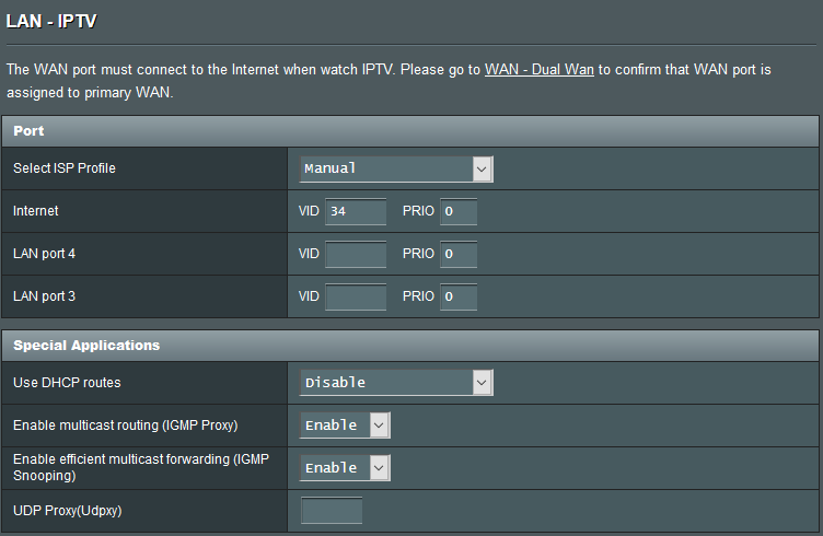

Hierbij de setup
In Asus Router GUI -> Lan -> IPTV
Internet VLAN 43 Prio 1
Lan 4 VLAN 4 Prio 5
Lan 3 VLAN 4 Prio 5
DHCP routes disabled
Beide IMGP enabled
Udp 0
(Met bovenstaande krijg je een bridged configurtie met internet en IPTV)
Waarbij IPTV niet in de network range zit van LAN. Deze setup heeft alleen problemen met wisselen van kanalen op de Sparql box.
Ik dacht dat ik de wan-start kon aanpassen om alleen de static route te plaatsen maar die geeft: No such proces melding
Iemand enig idee?
