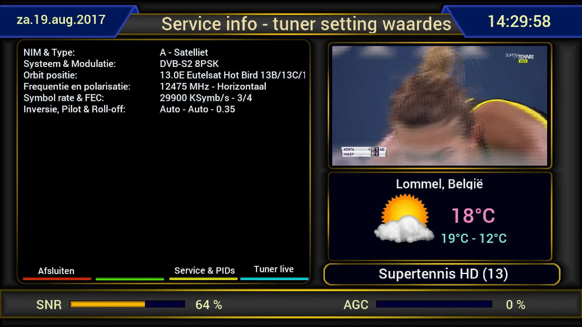

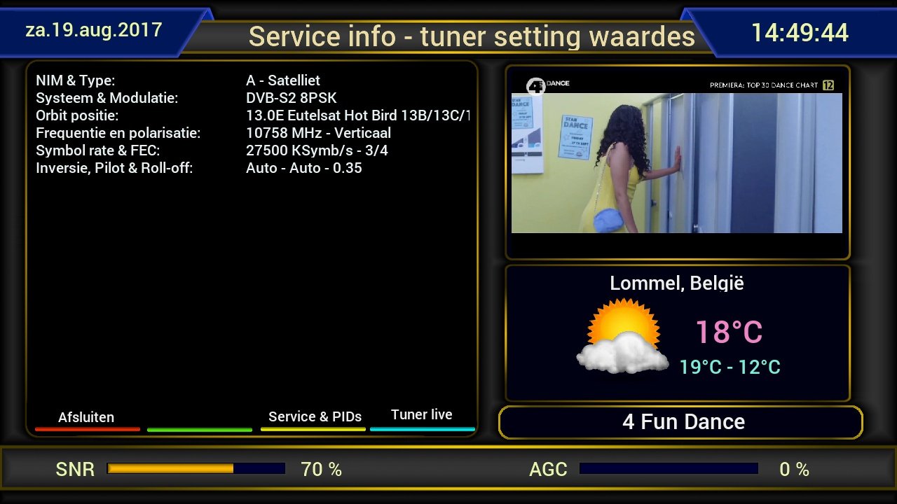

mebo870 Geplaatst: 27 augustus 2017 Geplaatst: 27 augustus 2017 Ach, het heeft gewoon te maken met een slecht uitgerichte schotel/lnb, waardoor de HD ontvanger te weinig signaal zal krijgen om het 8PSK signaal om te zetten. The key to happiness. Stay away from idiots
youriy Geplaatst: 27 augustus 2017 Geplaatst: 27 augustus 2017 Dat blijft ook mijn gedachte. Het is iig niet dat de ontvanger niet geschikt zou zijn. clarke-tech HD4100+, gigablue UHD trio 4k, rotor 53grO-45grW, Fuba 85 cm.

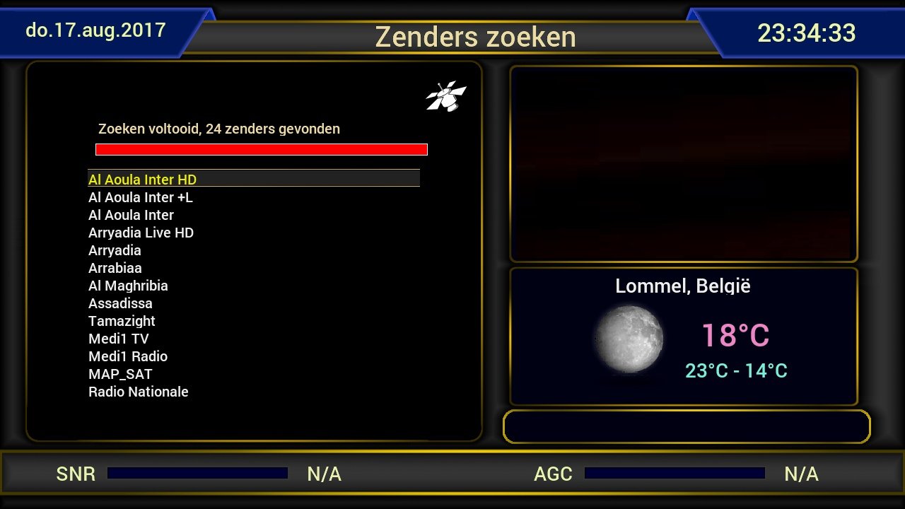

youriy Geplaatst: 3 september 2017 Geplaatst: 3 september 2017 Merkwaardig, dit geeft mijn ontvanger aan: AL Aoula Inter HD H.264 AL Aoula Inter +L H.264 Al Aoula Inter MPEG 2 Arryadia Live HD H.264 Arryadia MPEG 2 Arrabiaa H.264 Al Maghribia H.264 Assadissa H.264 Tamazight H.264 Medi1 TV MPEG 2 clarke-tech HD4100+, gigablue UHD trio 4k, rotor 53grO-45grW, Fuba 85 cm.
