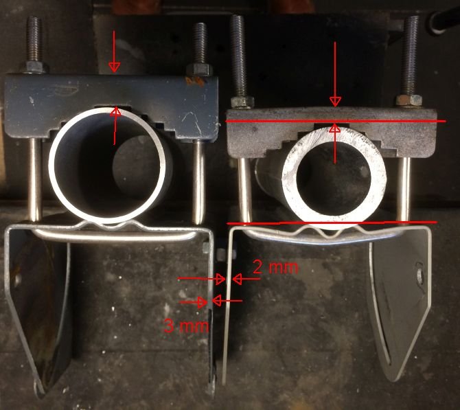

Ondanks dat bijna al die diseqc motoren er bijna hetzelfde uit zien , zit er nogal wat verschil in de ophanging .
Meest gebruikte motor/paalbevestiging is van 2 mm plaatstaal en die vervormen al bij het aandraaien van de klemmen .
er zijn echter ook zwaardere uitvoeringen van 3 mm met hogere klembeugels welk veel moeilijker te vervormen zijn .
De vervorming van de losse klemmen is het grootst bij gebruik op een 40 mm paal
Juist door het vervormen is de klemming niet optimaal .

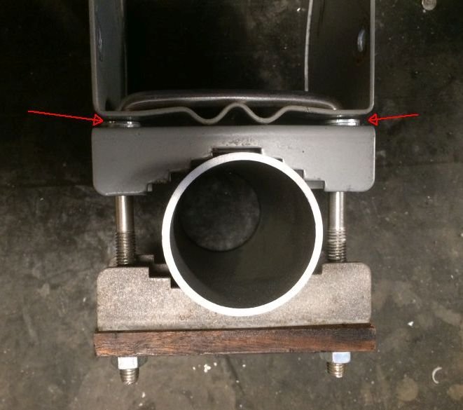

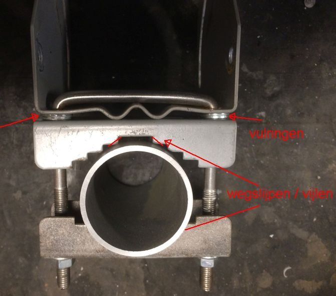

Ik heb al eerder de volgende constructie gebuikt (extra klembeugels aan motorzijde) welke de vervorming van de motorplaat grotendeels voorkomt .
Door het wegslijpen van die hoekjes grijpt de klem breder aan waardoor vervormen moeilijker word .
Dit zowel bij de onderste als bovenste klem uitvoeren .
Ook kun je e.v. nog een dikke stalen strip achter de losse klembeugel leggen .
Ale voorbeeld een stukje hout gebruikt .
