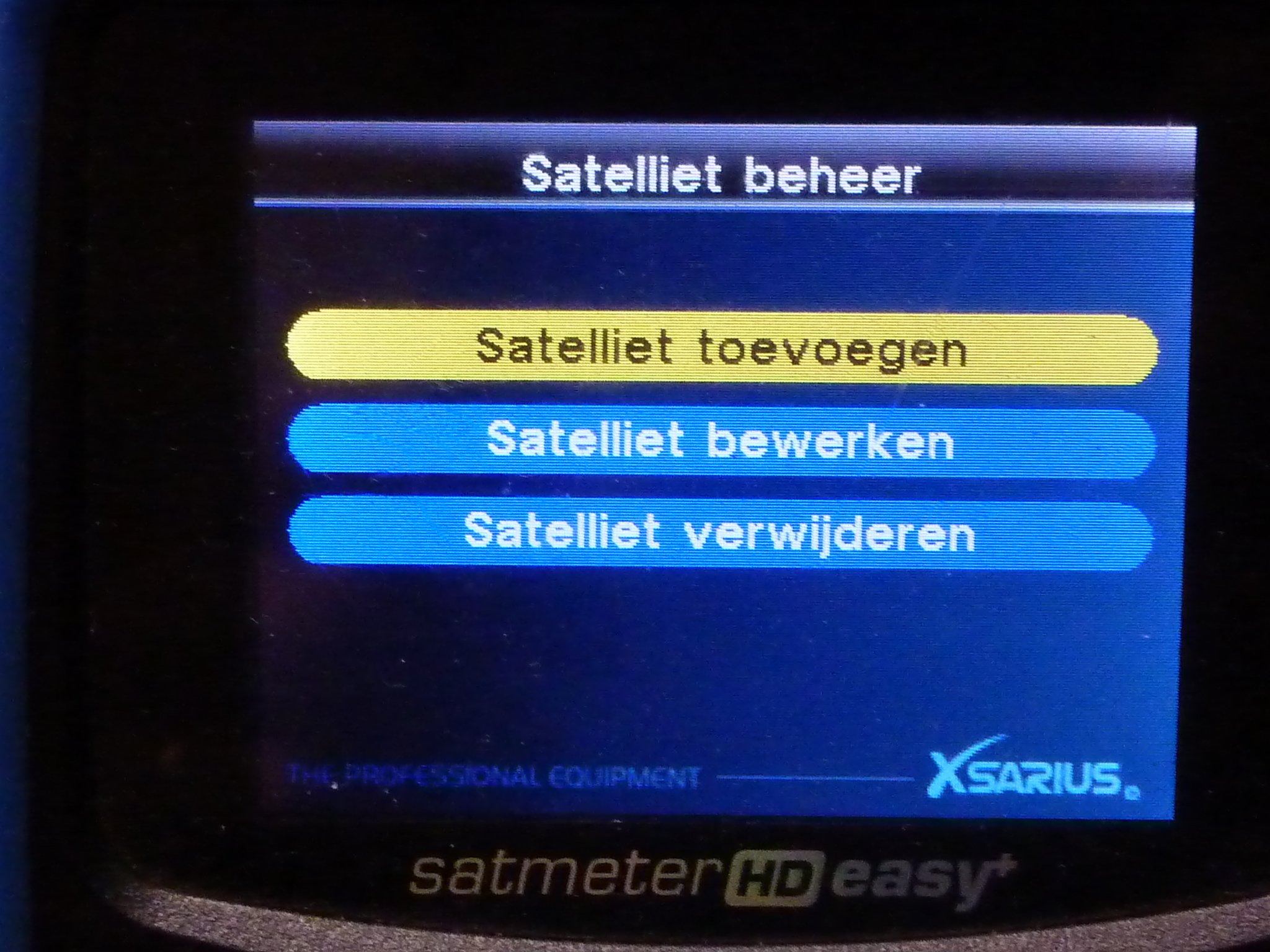

Gast Geplaatst: 21 februari 2018 Geplaatst: 21 februari 2018 Ik ben in het bezit van een Xsarius satmeter HD-easy pro. Ik kan nu de transponders toevoegen, wijzigen en verwijderen volgens aanwijzingen op dit forum. Weet iemand ook , of je op de Xsarius satmeter HD -easy pro ook de satellieten kunt toevoegen, wijzigen of verwijderen ? De uitleg bij deze satellietmeter is waardeloos .

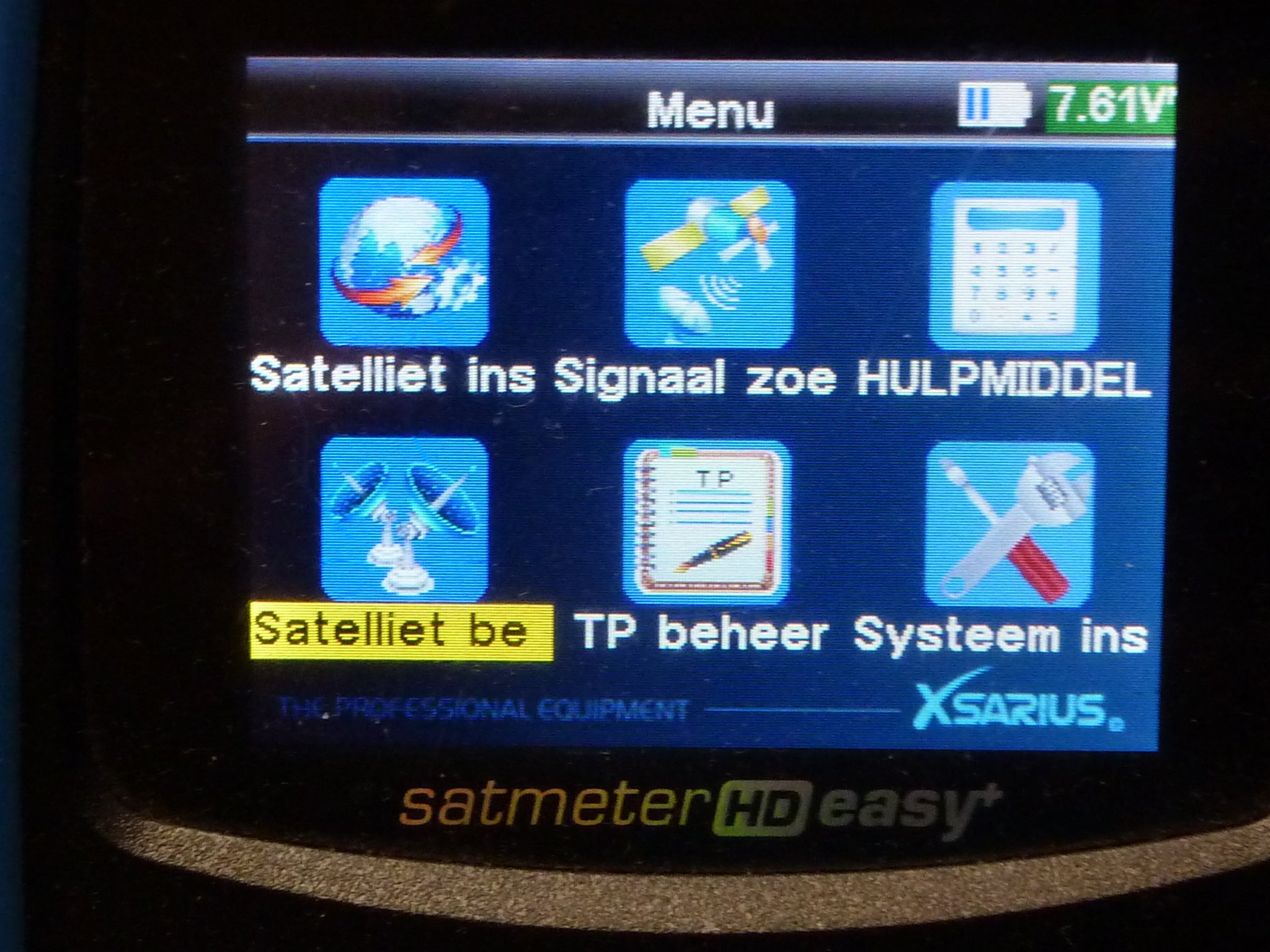

Satfeeds-DX Geplaatst: 21 februari 2018 Geplaatst: 21 februari 2018 Ik heb een Xsarius HD-easy+ satmeter en denk dat de menuconstructie lijkt op de pro-versie die een spectrumanalyser heeft. In het menu satellietbeheer kun je een satelliet toevoegen, bewerken of verwijderen. Edision Piccollo Benelux Edition en VU+ Zero 4K Cahors Big Bisat : 19,2°E, 23,5°E, 36°E, 39°E, 46°E, 52,5°E Triax 88 cm: 13°E, 1,9°E Triax 64 cm: 42°E Triax 78 cm: 8°W Maximum E-85: 28,2°E, 21,5°E, 16°E, 10°E, 5°E, 1°W, 5°W Maximum E-85: 14°W, 22°W, 30°W Visiosat 90 cm: basis 7°E die draaibaar is van 70,5°E tot 45°W DVBT-TNT DAB+
Gast Geplaatst: 21 februari 2018 Geplaatst: 21 februari 2018 1 uur geleden zei Satfeeds-DX: Ik heb een Xsarius HD-easy+ satmeter en denk dat de menuconstructie lijkt op de pro-versie die een spectrumanalyser heeft. In het menu satellietbeheer kun je een satelliet toevoegen, bewerken of verwijderen. Bedankt voor je reactie. Ik heb helaas geen menue "satellietbeheer ". ik kan wel, door tweemaal op een bepaalde satelliet op OK te drukken, de volledige satelietlijst tevoorschijn halen en met de pijltjes toets door de satellietlijst bladeren , maar het toevoegen, wijzigen of verwijderen van satellieten wordt helaas niet zichtbaar. De menue structuur van de Xsarius HD-easy + satmeter wijkt helaas toch iets af.
