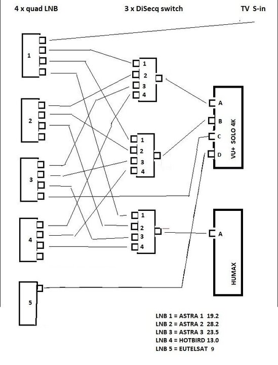

joker55 Geplaatst: 5 augustus 2021 Geplaatst: 5 augustus 2021 (aangepast) Beste mensen.......ik heb een raar probleem, waar ik niet precies de vinger op kan leggen. Ik heb een VU+ solo 4K met de standaard dubbele tuners erin. ( 2 x fixed dual FBC ) Tuner a: 13 - 19.2 - 23.5 - 28.2 via DiSecq 4. Tuner B is identiek ingesteld. Ik liep steeds meer tegen het probleem aan dat er geen vrije tuners beschikbaar waren. Ik heb een aantal maanden geleden een extra dubbele tuner erbij gekocht en erin geprikt (DUAL DVB-S2), mede doordat ik 9 erbij wilde voor de Joyne, en deze ingesteld ( tuner I = 9, tuner J=23.5) Het leek een leuk idee, maar enkele zenders op de 23 waren niet te krijgen. Ik gooide het eerst op een defecte LNB, schonk er niet zoveel aandacht aan, want wilde deze vervangen. Het probleem: tuner J geen ontvangst (signaal =0, kwaliteit = 0) op NED2, SBS6, ONS, FILMBOX NED, NPO POLITIEK, ESPN, FOX, 192 (allen op 1173900 - V) De overige zenders uit het CANAAL DIGITAAL pakket zonder problemen te bekijken. Dit 2 weken geleden de LNB vervangen, maar nog steeds dezelfde problemen. De aansluitingen van tuner I en J verwisseld, goed ingesteld, maar probleem ging naar tuner I, geen ontvangst op 1173900-V kanalen. Sloot ik dezelfde kabel aan van tuner I op tuner 1 (dus de vaste tuner A) en na opnieuw configureren (tuner A enkele LNB voor 23.5) geen problemen, kan prima kijken naar NED2, en alle andere zenders op 11739-V. Hiermee sloot ik de LNB en kabel uit. Dus ik vermoedde defect van die extra tuner. Deze teruggestuurd naar de winkel waar ik hem gekocht had.... en een nieuwe teruggekregen. Je zou denken, problem solved..........helaas, deze extra tuner, zowel op de ene (I), als de ander (J) geen ontvangst mogelijk op 1173900-V kanalen. Het rare is ook, dat ik de kabel op HOTBIRD aansluit op tuner I, ik wel 117270-V krijg ( is BBC ARABIC) PADRE PIO TV heb ik ook op 116620-V, Dat is allebei redelijk dichtbij de 1173900-V van NED2 toch? Iemand een idee met de gouden tip?. . . 5 augustus 2021 aangepast door joker55 extra info, typo HUMAX iCord is vervangen door de VU+ 4k SOLO,

joker55 Geplaatst: 5 augustus 2021 Auteur Geplaatst: 5 augustus 2021 Allereerst is alles nu aangesloten, zoals aangegeven op bijgevoegd plaatje. De HUMAX staat boven, VU+ daar gaat het om. Waarbij tuner a en b de vaste tuners zijn, (geeft dus tuner A t/m H in de setup) en c en d worden dan op de extra moduul aangesloten, en geeft dan tuner I en J in de setup. Tuner B is gewoon dezelfde setup als die van tuner A in de setup (niet aangegeven als "gelijk aan tuner A", maar elk zijn eigen setup qua DiSecq etc etc....het hele verhaaltje..... dat werkt eigenlijk al 2 jaren zo prima, kan 4-5 zenders opnemen, een andere kijken, mits ik niet meer dan 2 transponders heb. Ging ik naar een derde, liep ik dus tegen beperking aan, vandaar mijn extra dual-tuner erbij. Op de VU+ zit VTi image 15.0.0 HUMAX iCord is vervangen door de VU+ 4k SOLO,
