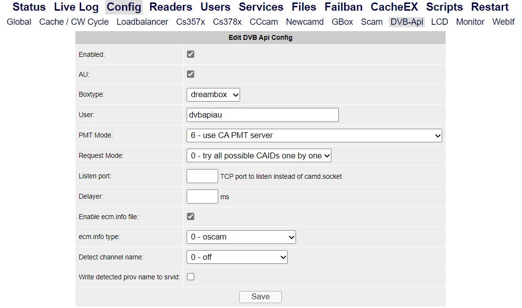

Jean-Claude Geplaatst: 10 december 2022 Geplaatst: 10 december 2022 ik heb hier een eigenaardig probleem gevonden met oscam - ik ben namelijk bezig om mijn zenderlijsten up-to-date te zetten, en hiervoor gebruik ik dreamboxEdit op de pc. ik selekteer een satelliet en ik loop de zenders één na één af om te zien of ze beeld geven of niet - een titanenwerkje dat ik 1x per jaar uitvoer. Nu viel het mij op dat bepaalde kanalen waarvan ik weet dat ze normaal gezien beeld geven, nu op zwart bleven staan. Dus even het oscam log erbij gehaald, en daar zag ik de boodschap "no free multiplex" (of iets in die aard). Een verder nazicht van het log leerde me dat er nog steeds multiplexen sleutels aan het ophalen waren voor kanalen waar ik al tientallen minuten lang niet meer op was afgestemd ! Dus ben ik een beetje gaan testen, en nu blijkt dat ELKE keer dat ik een nieuw kanaal aanklik in dreamboxEdit, er een nieuwe demux wordt toegewezen aan dat kanaal, zonder dat de vorige multiplexen worden gedeaktiveerd ! En dat spelleke blijft voortduren tot wanneer alle multiplexen op zijn. Ik heb het einde van het oscam log toegevoegd, ge ziet dat er nog steeds sleutels van verschillende zenders via meerder multiplexen worden opgehaald, en dit terwijl ik op maar één zender ben afgestemd. Even ook gecontroleerd of er iets aan het "streamen" was in de achtergrond, maar dat is niet het geval. Ook wordt enkel tuner A aangesproken. Dus waarom blijft oscam sleutels ophalen van zenders die niet eens meer door tuner A ontvangen worden, die niet gestreamd worden, niet worden opgenomen en ik niet langer naar aan het kijken ben ? Da's toch je reinste onzin ? Ik verwacht van oscam dat deze enkel de zender(s) waar ik naar kijk, stream of aan het opnemen ben behandelt, niet deze waar ik al lang niet meer ben of afgestemd. is dit een bug in oscam, of heeft dit een andere reden ? log.txt DreamBox 8000+Xtrend ET10000+Gigablue UHD 4K, openPLi, CCcam, CD+TVV kaarten (gene zever), wavefrontier T90, EMP Centauri 33/12 multiswitch en VEEL te weinig slaap.

Oplossing theparasol Geplaatst: 10 december 2022 Oplossing Geplaatst: 10 december 2022 Wat zijn jouw instellingen hier? Dit zijn de mijne:
Jean-Claude Geplaatst: 10 december 2022 Auteur Geplaatst: 10 december 2022 "detect channel name" staat op "2 - on (save FTA)" "write detected prov name to srvid" staat aangevinkt. voor de rest is alles hetzelfde. zal even testen met uw instellingen om te zien of het een verschil maakt. DreamBox 8000+Xtrend ET10000+Gigablue UHD 4K, openPLi, CCcam, CD+TVV kaarten (gene zever), wavefrontier T90, EMP Centauri 33/12 multiswitch en VEEL te weinig slaap.
Jean-Claude Geplaatst: 10 december 2022 Auteur Geplaatst: 10 december 2022 (aangepast) ' t is geen waar eh. na het wijzigen van die 2 parameters in de oscam config DVB-api werkt het nu terug correct via dreamboxEdit ! er wordt geen nieuwe demux meer toegewezen, bij elke kanaalwissel blijft nu demux 0 in gebruik - zoals het hoort. kijk, dit is één van de redenen waarom ik oscam eigenlijk haat. Het hangt met haken en ogen aaneen. Als ik het goed voorheb dienen die opties (die ik nu heb uitgeschakeld) om de zender-naam-lijst van oscam (srvid) up-to-date te houden. Leg me nu eens uit waarom die opties de oscam multiplex aansturing omzeep helpen als de zenderwissel vanuit een pc wordt aangestuurd (maar niet via de webinterface). Dat houdt toch geen steek ? En het is niet de eerste keer dat ik merk dat het aanpassen van een bepaalde parameter in oscam onverwachte neveneffecten heeft. dit probleem lijkt nu opgelost, met dank aan theparasol voor de gouden tip. 10 december 2022 aangepast door Jean-Claude DreamBox 8000+Xtrend ET10000+Gigablue UHD 4K, openPLi, CCcam, CD+TVV kaarten (gene zever), wavefrontier T90, EMP Centauri 33/12 multiswitch en VEEL te weinig slaap.
