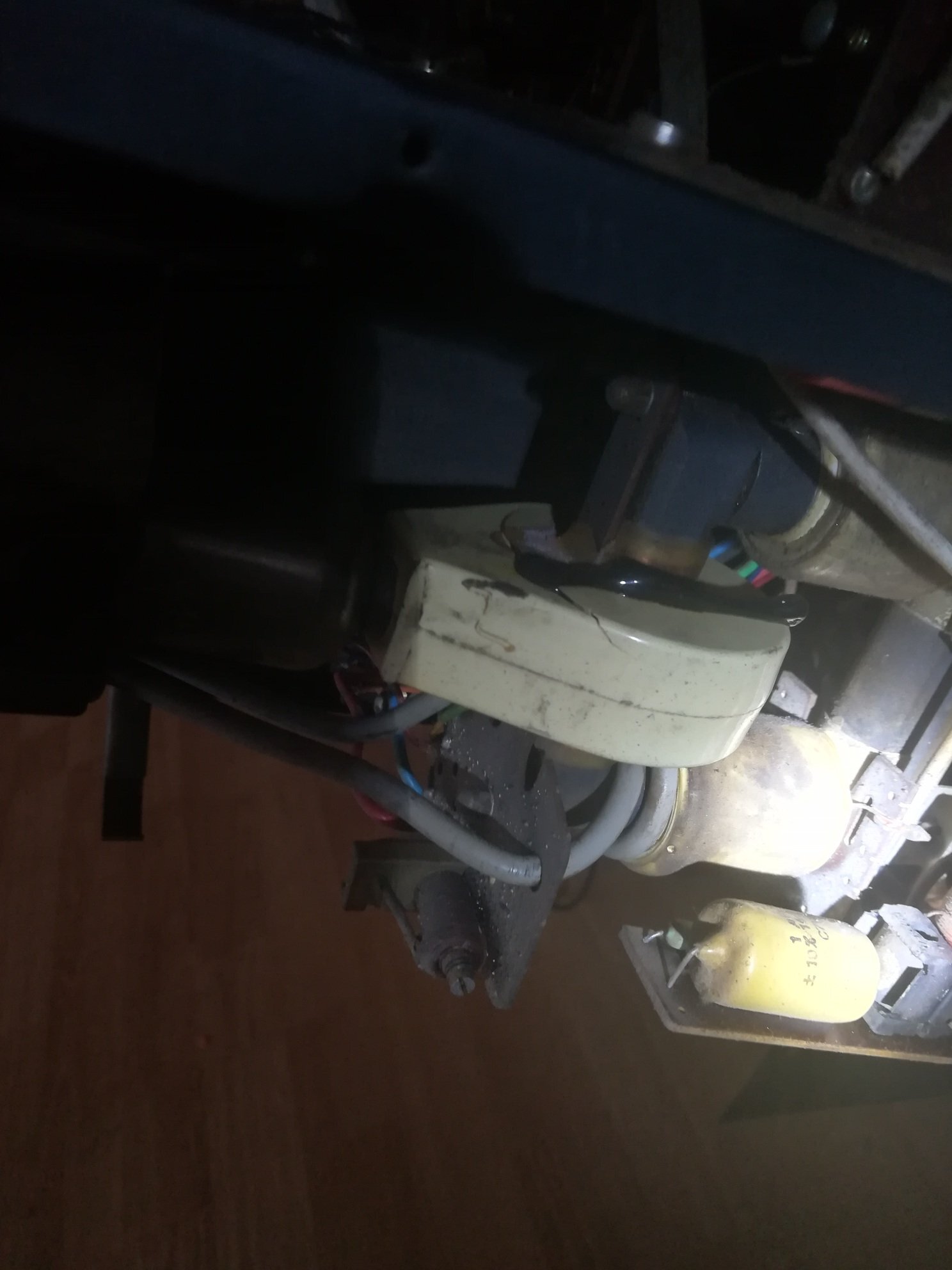

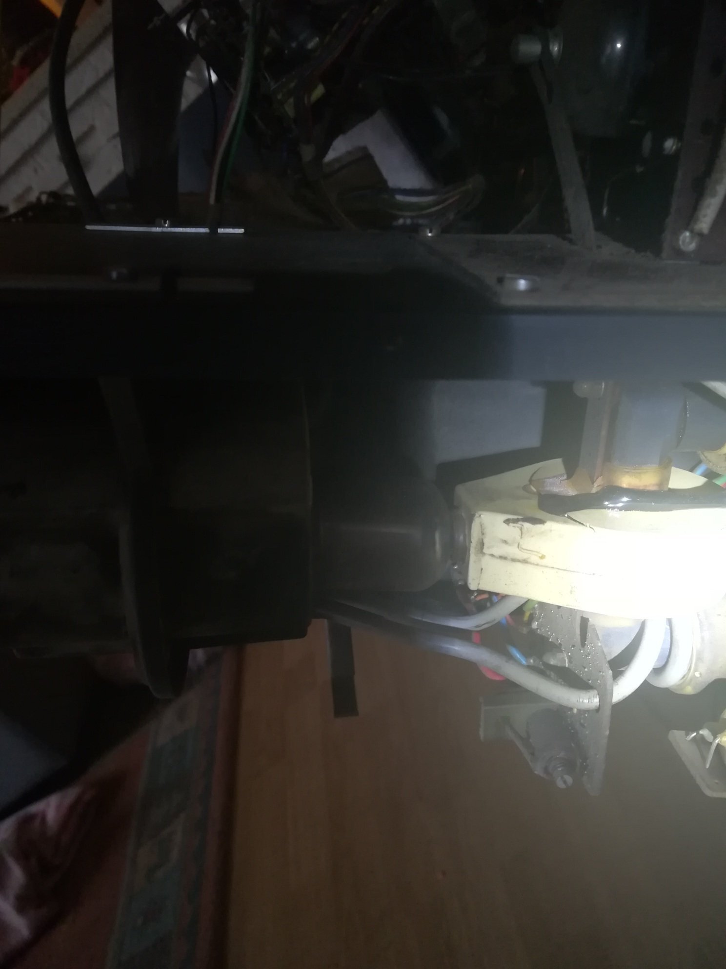

onderdeel Geplaatst: 26 december 2022 Geplaatst: 26 december 2022 Mensen nog een fijne Kerst en een goed Nieuwjaar straks. Nadat ik goed ben geholpen voor een kanalenkiezer/druktoetseenheid voor mn Philips X25K123 een mooie K6. Is nu dat allemaal weer werkt gebleken dat mn Lijntrafo eruit ligt,nadat ik de KTV voorzichtig met een variac tot 220 volt regelde was mn geluid aanwezig en nadat ik wat aan de kanaalkiezer draaide dat het wel werkte,maar na een paar minuten hoorde ik gesis en kwam er rook uit de hoogspannings kooi. Nadat ik de buitenste plaat eraf had gehaald zag ik de oorzaak,zie de foto,s. Nu ben ik op zoek naar een goede vervanger maar ik kan niet echt aan de docu zien welke ik moet hebben. Welke moet ik hebben en zijn er nog andere dingen die ik moet doen na het vervangen van de trafo,bv nieuwe buizen in de kooi? En wie kan me helpen tegen uiteraard een vergoeding of iemand die nog iets zoekt van een TX 701,TX400,of iets van een VCR N1500/N1700. Alvast bedankt en alsnog fijne feestdagen en nog veel knutsel tijd. Van een andere site kreeg ik de melding dat de topspoel gescheurd was,dus ik weet nu hoe het heet.
