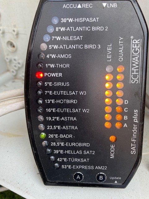

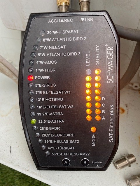

De SF9000 heb ik eerst de laatste sattables ingeladen, die van 081122
Na aansluiten van de SF9000 blijkt dat ik de 23.5 niet vind maar de 26E.
Tijdens het verdraaien kom ik op de 19.2 uit en weer terug draaien weer op de 26 m.a.w. de 23.5 ziet die niet.
Na opnieuw opstarten staat die op de 23.5 en weer opnieuw opstarten staat die soms op 23.5 en de andere keer op de 26
Schotel wordt tussen door niet aangeraakt.
Nu de vraag : wat is de oorzaak ? Is de SF9000 defect ?
En komt het stilstaan door de schotel of LNB of iets anders ?
