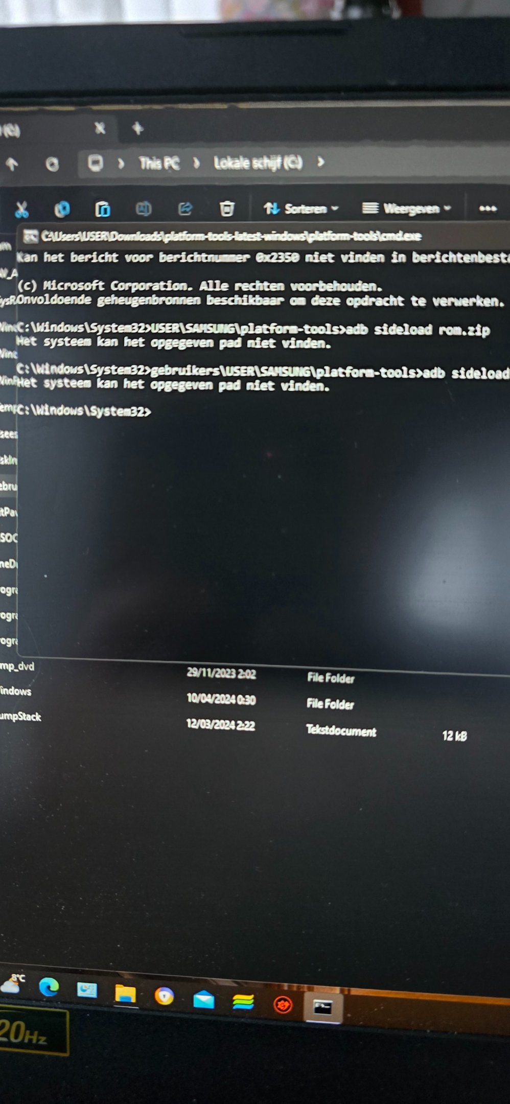

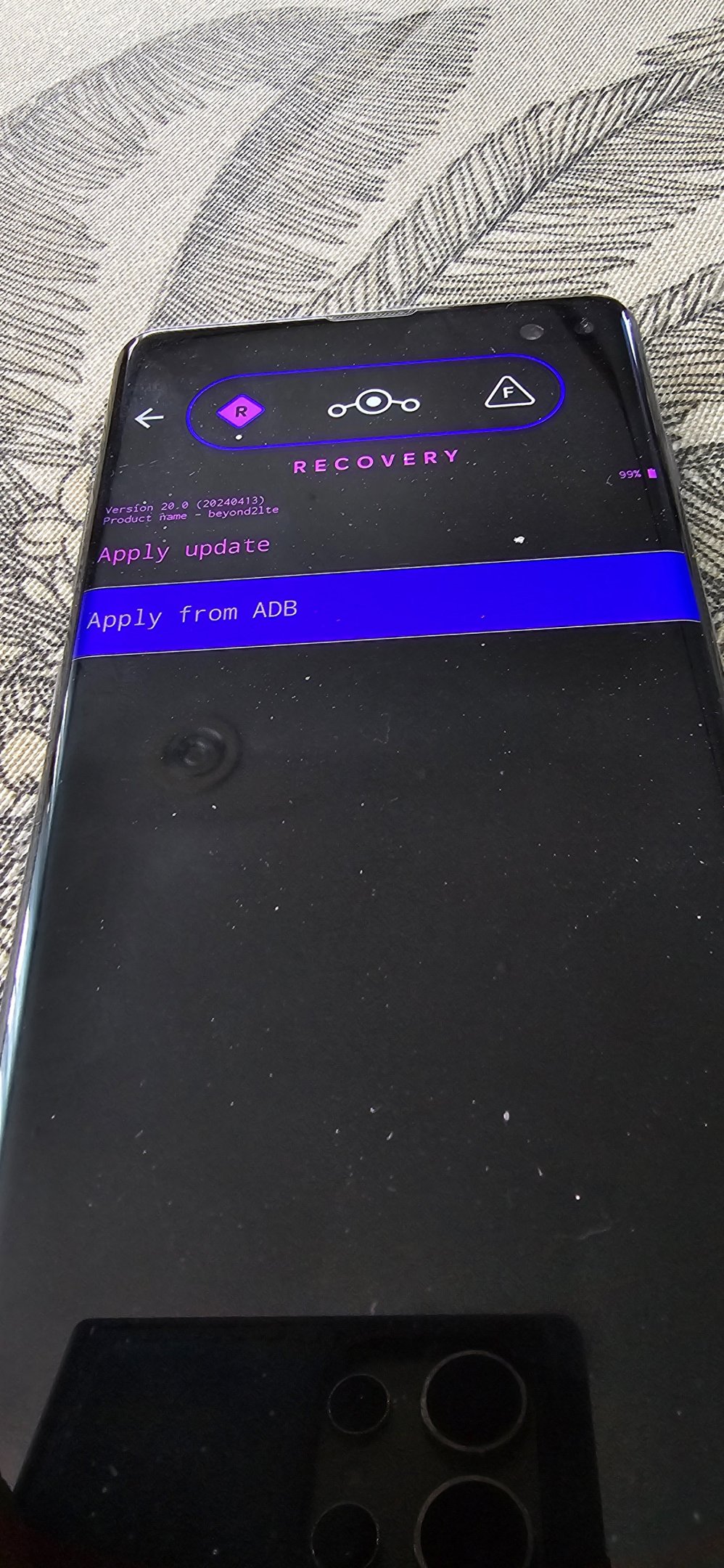

swa Geplaatst: 25 april 2024 Geplaatst: 25 april 2024 bootloader is unlockt en nodige is al klaar hij staat in lineage recovery. platform-tools uitgepakt op de schijf en nodige filles er in gezet cmd gestart c:\platform-tools>adb sideloads rom.zip en enter geeft aan bad directory

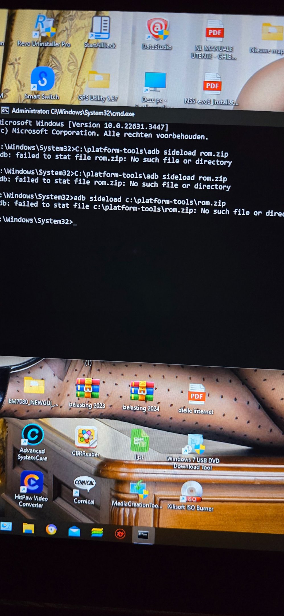

swa Geplaatst: 26 april 2024 Auteur Geplaatst: 26 april 2024 13 uren geleden, Zilverhippie zei: Het is adb sideload (zonder de "s"). dit was hier een typ fout zie fotos
Zilverhippie Geplaatst: 26 april 2024 Geplaatst: 26 april 2024 Je bent nu in de directory C:\Windows\System32\. Ofwel navigeer je eerst naar de directory waarin zich de rom bevindt: cd C:\Pad\Naar\Directory\Van\Rom\ en vervolgens adb sideload rom.zip Ofwel blijf je in C:\Windows\System32\ en geef je de opdracht adb sideload C:\Pad\Naar\Directory\Van\Rom\rom.zip Zolang jij het niet anders aangeeft "denkt" adb dat de rom zich bevindt in de directory waarin je momenteel vertoeft.
swa Geplaatst: 26 april 2024 Auteur Geplaatst: 26 april 2024 4 uren geleden, Zilverhippie zei: Je bent nu in de directory C:\Windows\System32\. Ofwel navigeer je eerst naar de directory waarin zich de rom bevindt: cd C:\Pad\Naar\Directory\Van\Rom\ en vervolgens adb sideload rom.zip Ofwel blijf je in C:\Windows\System32\ en geef je de opdracht adb sideload C:\Pad\Naar\Directory\Van\Rom\rom.zip Zolang jij het niet anders aangeeft "denkt" adb dat de rom zich bevindt in de directory waarin je momenteel vertoeft. sorry ben daar niet goed in maar heb het programma map platform-tools gekopierd naar c:\ platform-tools> in configuratie \systeem geanvanceerde systeem instellingen omgevingvariabelen het path bewerkt naar c:\platform-tools> ik heb in die map ook die rom.zip en gapps.zip ingezet. moeten die rom en gapp zip dan ergens anders komen te staan dan. alvast bedankt dat je wil helpen mvg swa
Zilverhippie Geplaatst: 26 april 2024 Geplaatst: 26 april 2024 (aangepast) Omdat je het "path" bewerkt hebt kun je inderdaad adb.exe draaien vanuit om het even welke directory, maar adb weet daarom nog niet waar de rom staat. Als je het path naar de rom niet aangeeft kijkt adb alleen in de directory van waaruit adb gestart werd. In jouw screenshot was dat vanuit de directory C:\Windows\System32\ en daar staat die rom dus niet. Dus in jouw geval: cd C:\platform-tools\ adb sideload rom.zip of adb sideload C:\platform-tools\rom.zip 26 april 2024 aangepast door Zilverhippie
swa Geplaatst: 26 april 2024 Auteur Geplaatst: 26 april 2024 51 minuten geleden, Zilverhippie zei: Omdat je het "path" bewerkt hebt kun je inderdaad adb.exe draaien vanuit om het even welke directory, maar adb weet daarom nog niet waar de rom staat. Als je het path naar de rom niet aangeeft kijkt adb alleen in de directory van waaruit adb gestart werd. In jouw screenshot was dat vanuit de directory C:\Windows\System32\ en daar staat die rom dus niet. Dus in jouw geval: cd C:\platform-tools\ adb sideload rom.zip of adb sideload C:\platform-tools\rom.zip heb nu ingegeven zoals voorbeeld maar nog steeds het zelfde. in systeem verwijst het path naar C:\platform-tools\ mvg

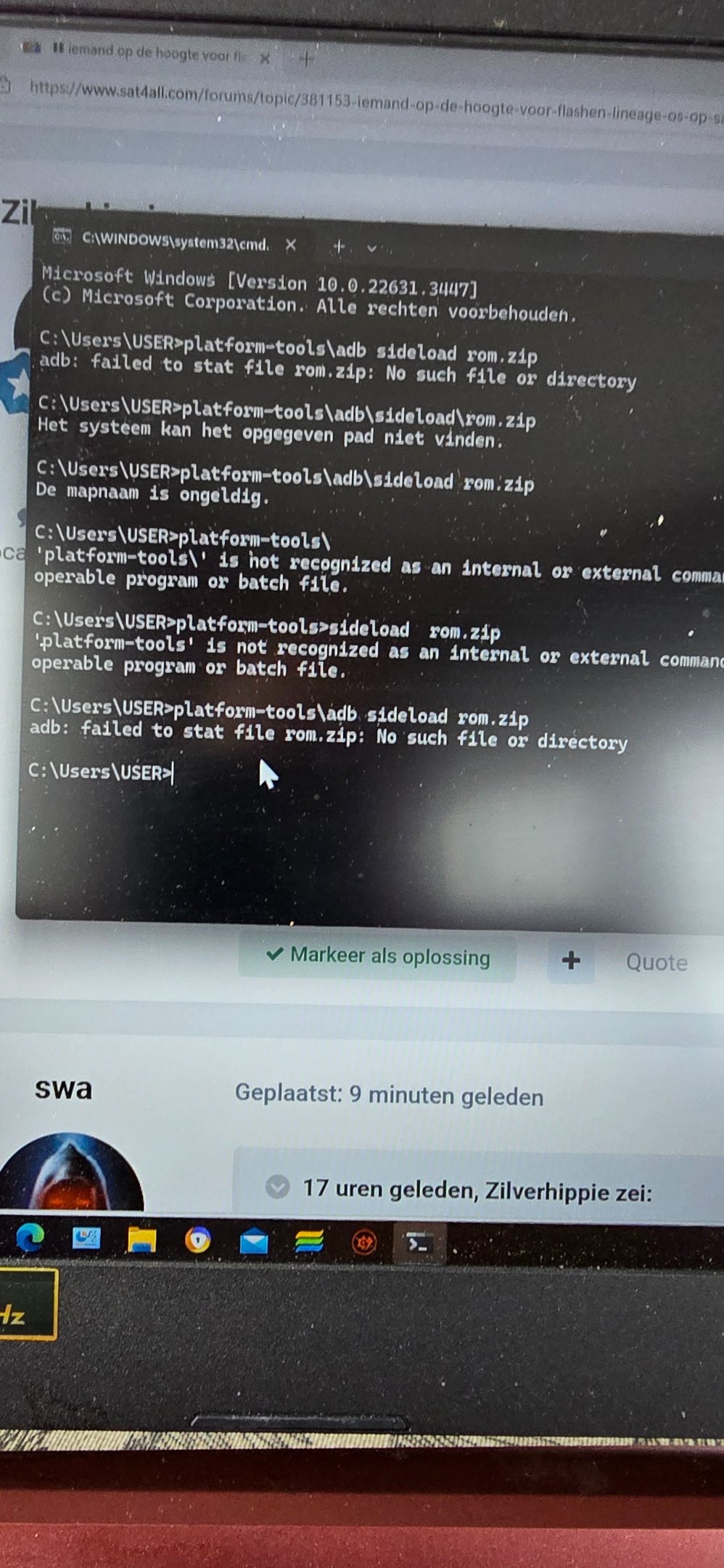

Zilverhippie Geplaatst: 26 april 2024 Geplaatst: 26 april 2024 Nee, geen kopie. Start eens de command prompt (cmd). Probeer het eens op de volgende manier: cd C:\platform-tools\ dir zie je daar die rom dan tussen? zoja typ: adb sideload rom.zip
swa Geplaatst: 27 april 2024 Auteur Geplaatst: 27 april 2024 17 uren geleden, Zilverhippie zei: Nee, geen kopie. Start eens de command prompt (cmd). Probeer het eens op de volgende manier: cd C:\platform-tools\ dir zie je daar die rom dan tussen? zoja typ: adb sideload rom.zip als ik cmd in geef bij start zoeken start die op in c:\users\user en niet in c:\ ik snap er echt niets meer van pffff
swa Geplaatst: 27 april 2024 Auteur Geplaatst: 27 april 2024 1 minuut geleden, swa zei: als ik cmd in geef bij start zoeken start die op in c:\users\user en niet in c:\ ik snap er echt niets meer van pffff maar als ik in c:\user\user\dir en op enter druk zie ik wel platform-tools staan
swa Geplaatst: 27 april 2024 Auteur Geplaatst: 27 april 2024 5 minuten geleden, swa zei: maar als ik in c:\user\user\dir en op enter druk zie ik wel platform-tools staan het rare is als ik cmd gewoon start geeft die c:\users\user en als ik cmd start met opstarten als administrater dan start die in c:\Windows\system32>
swa Geplaatst: 27 april 2024 Auteur Geplaatst: 27 april 2024 7 minuten geleden, swa zei: het rare is als ik cmd gewoon start geeft die c:\users\user en als ik cmd start met opstarten als administrater dan start die in c:\Windows\system32> en daar staat geen platform-tools
swa Geplaatst: 27 april 2024 Auteur Geplaatst: 27 april 2024 1 uur terug, swa zei: en daar staat geen platform-tools
