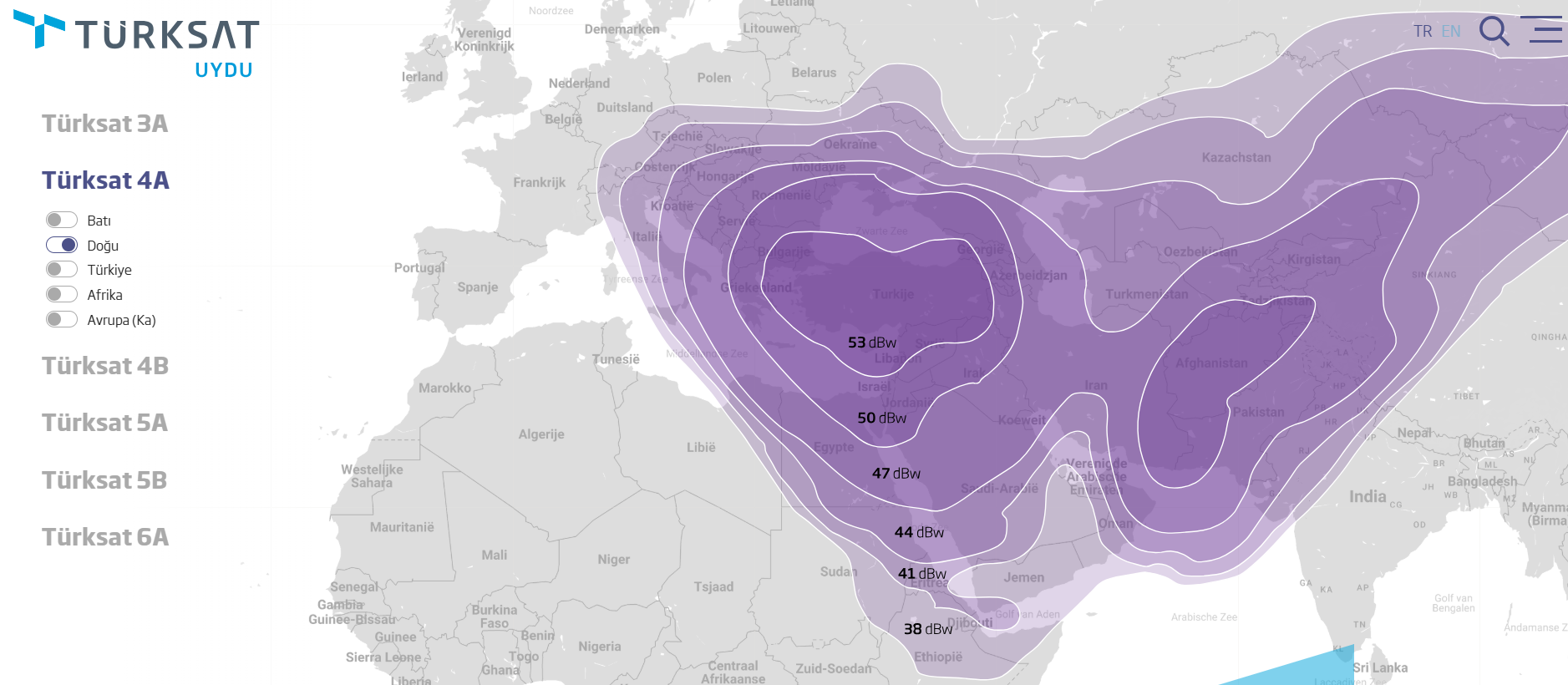

Haberturk HD zit op de oostbeam van Turksat 4A. Om deze te ontvangen zal je 90 cm schotel niet voldoende groot zijn.

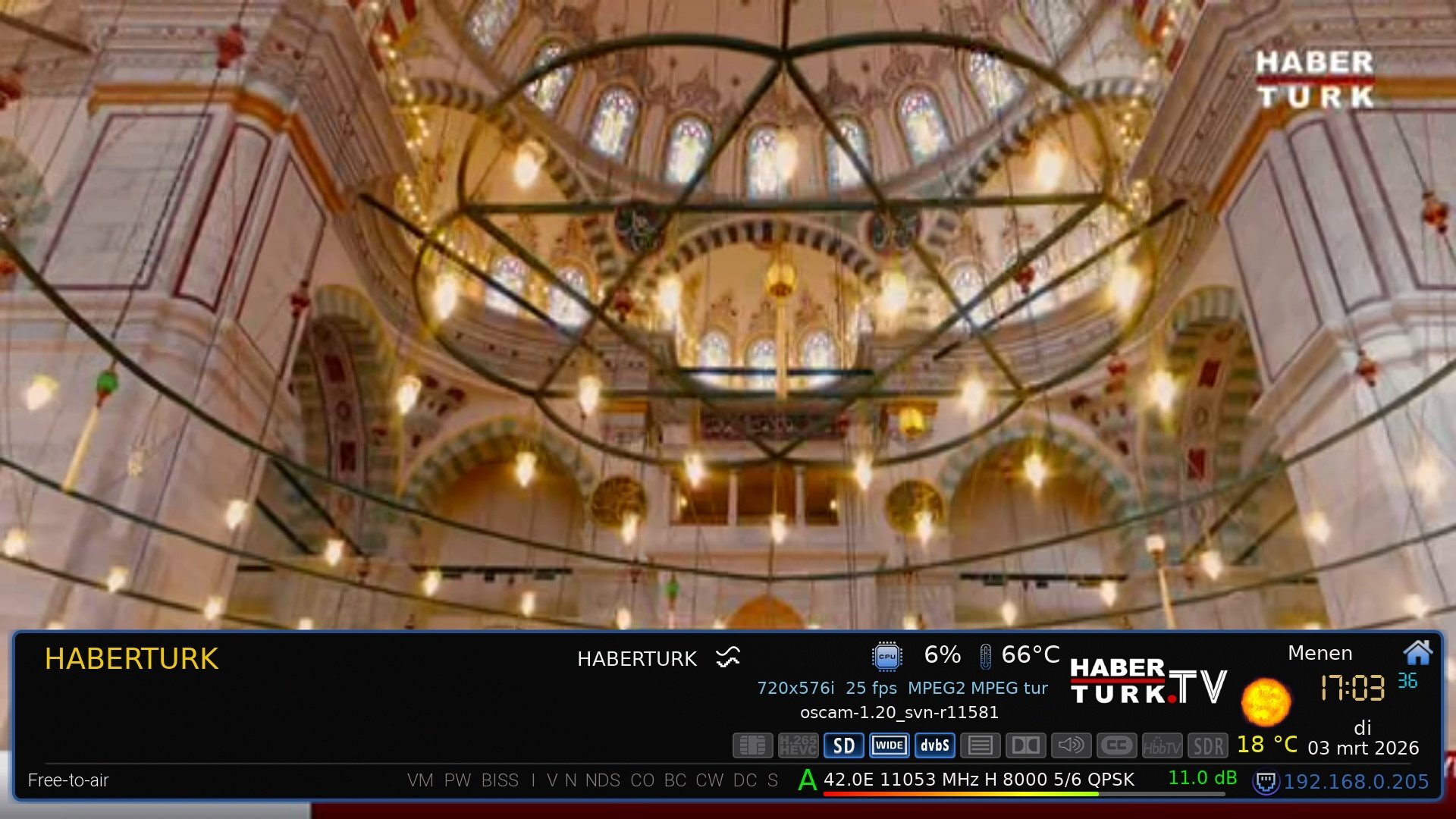

De SD-versie van Haberturk is wel goed te ontvangen op 42°E 11053 H 8000 5/6Turksat4AEastbeam.thumb.png.fbb75632ca0351b4b40af9e1d1e36864.pngHABERTURK_20260303170336.thumb.jpg.d204d4dab1647875950140473134f939.jpg
