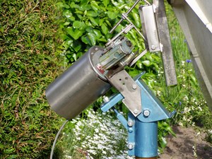

grrr Geplaatst: 25 april 2004 Geplaatst: 25 april 2004 Citaat: Eigelijk bedoel ik dit de actuator boven op de H2H bevestigd(zie bijlage). Dit werkt volgens mij in de uiterste oostelijke en westelijke positie's beter zeker als de draaiarm lang wordt gekozen. <img src="/ubbthreads/images/graemlins/biggthumpup.gif" alt="" /> Nee dat is niet zo ! Met de H2H pakt de uiterste oostelijke en westelijke positie's al ! Met de actuator waar die nu zit stel je hem alleen wat bij als die er naast ligt !
swartbroek Geplaatst: 25 april 2004 Geplaatst: 25 april 2004 Citaat: Met de actuator waar die nu zit stel je hem alleen wat bij als die er naast ligt ! Sorry voor de onduidelijke uitleg ik wil met de actuator hetzelfde doen als jij. Alleen monteer ik hem boven op de H2H motor verwijder de 2 verbindings stripjes voor de elevatie insteling. Dan monteer je op een of anderen manier hier de actuator tussen zodat je de elevatie iets na kunt stellen voor de inclined satellieten. DB 7000 met Moteck SG 2100 / gregorian schotel 90 cm draaibaar.

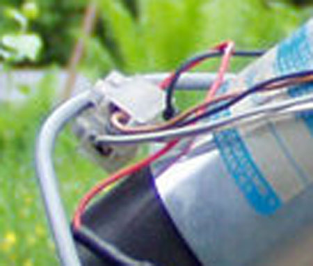

swartbroek Geplaatst: 27 mei 2004 Geplaatst: 27 mei 2004 Ik heb het een en ander zitten te sleutelen. Voor het draaien van de echostar wordt een wormwielreduktor gebruikt met aangepaste motor waarvan de speling is verminderd. Het draaien van de Gregorian wordt gedaan door een moteck SG2100 heeft wel meer speling als de orginelen motor. DB 7000 met Moteck SG 2100 / gregorian schotel 90 cm draaibaar.

The postman Geplaatst: 4 juni 2004 Geplaatst: 4 juni 2004 Citaat: Voor het draaien van de echostar wordt een wormwielreduktor gebruikt met aangepaste motor waarvan de speling is verminderd. kan je een beetje uitleg geven wat beteft de wormwielreduktor (ik heb het nooit van gehoord) <img src="/ubbthreads/images/graemlins/xyxthumbs.gif" alt="" /> DM 7025,SKY Box,Visiosat Astra 1/2/HB en helaas een 110cm Visiosat met actuater in de schuur : :-(

swartbroek Geplaatst: 4 juni 2004 Geplaatst: 4 juni 2004 Citaat: kan je een beetje uitleg geven wat beteft de wormwielreduktor (ik heb het nooit van gehoord) <img src="/ubbthreads/images/graemlins/xyxthumbs.gif" alt="" /> Dit kan ik me voorstellen, dit was een worm / wormwiel overbrenging met een 3 fase elektromotor (krachtstroom) deze elektromotor is vervangen door een gelijkstroom motortje 36 Volt met vertraagingskastje. Totalen overbrengverhouding = 1:4200, per graad verdraaing aan de uitgaande as zal het motortje 11,6667 omwentelingen draaien. De worm / wormwiel overbrenging is spelingsvrij gemaakt en met zo een overbrenging kan ik zonder problemen 90 graden naar Oost en West draaien. De pulsen voor de terug koppeling naar de positioner wordt gedaan door een inductieve schakelaar. <img src="/ubbthreads/images/graemlins/biggthumpup.gif" alt="" /> DB 7000 met Moteck SG 2100 / gregorian schotel 90 cm draaibaar.
