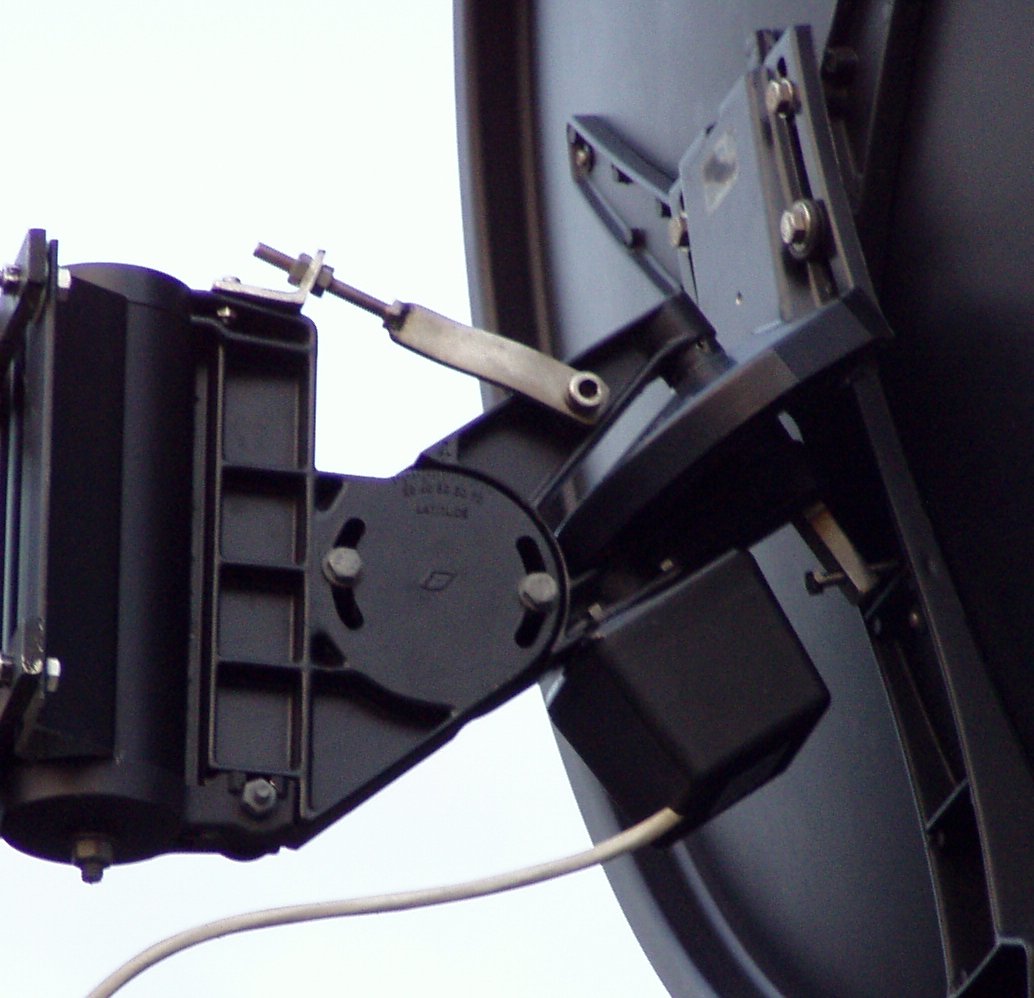

swartbroek Geplaatst: 27 juni 2003 Geplaatst: 27 juni 2003 Ik heb het zelfde probleem ondervonden, heb zelfs op de schotel en motor elevatie stelschroeven gemaakt voor de fijn afstelling (zie bijlage) heb even eraan gedacht om via de skew instelling een servo motortje aan te sluiten om de elevatie van de schotel kunnen te verstellen per sateliet positie. (ik heb namelijk een strong SRT 4375) <img src="/ubbthreads/images/graemlins/xyxthumbs.gif" alt="" /> suc6 DB 7000 met Moteck SG 2100 / gregorian schotel 90 cm draaibaar.
