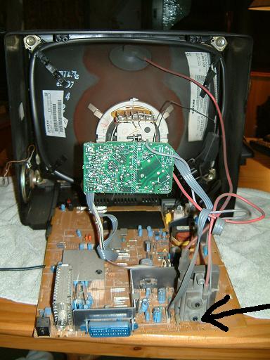

xinetic Geplaatst: 12 juli 2003 Geplaatst: 12 juli 2003 Hallo allen, Wie kan mij een beetje op weg helpen, ik heb een (ik denk) 4 jaar oude 37cm kleuren tv'tje van het merk Jubilee met philips beeldbuisje (toendertijd te koop bij de blokker). Maar nu is langzamerhand het beeld flets geworden, dat wil zeggen als de uitzending veel licht scenes heefdt dan is het beeld heel flets en wazig, maar zodra er donkere scenes of meer kleurrijke scenes komen dan heft zich dat probleem weer op. Ik heb ter oren gekregen dat dat mogelijk de oorzaak kan zijn van uitgedroogde elco's. Wie kan mij een beetje theorie en tips geven waar te zoeken en in welke omgeving ik moet zoeken. Het bij en afregelen van het contrast en helderheid en kleur doet ook geen wonderen meer in dit geval. Zal even een foto toevoegen Hier Alvast bedankt voor jullie ondersteuning. Mijn soldeerboutje ligt al warm................
Snurker Geplaatst: 12 juli 2003 Geplaatst: 12 juli 2003 Hoi.. Staat er nog iets in het kader bij het typenummer b.v L6 of AA5 ...dat zijn chassis codes En kun je het ook via Scart testen ???? In ieder geval klopt er iets niet met de klemspanning voor de grijs-trap. Snurker (koopt altijd emmers bij Blokker) <img src="/ubbthreads/images/graemlins/angel.gif" alt="" /> ( Straks zijn meer behangers nodig om OLED schermen tegen de wand te plakken)

xinetic Geplaatst: 16 juli 2003 Auteur Geplaatst: 16 juli 2003 Ik heb wat type/nummers van het toestel achterhaald Ook nog een foto van de gehele tv binnen. heb er maar een paar foto's van gemaakt (te lui om te typen)
Snurker Geplaatst: 17 juli 2003 Geplaatst: 17 juli 2003 Jongens, wat prachtig toch die digitale fotootjes Vroeger moesten we zwart/wit plaatjes faxen en nu kan de dokter jouw angstaanjagende steenpuist op afstand bewonderen !! Het is dus duidelijk een Philips produkt gebouwd in de 30ste week van het jaartal 1997 (zie deel serienummer). Chassis een CTT-H AA Ik weet nu wat meer en ga eens voor je zoeken in de database. Tot horens van Snurker (helaas nog steeds met een analoge fotocamera) <img src="/ubbthreads/images/graemlins/kweetniet.gif" alt="" /> ( Straks zijn meer behangers nodig om OLED schermen tegen de wand te plakken)

Snurker Geplaatst: 18 juli 2003 Geplaatst: 18 juli 2003 Wat moet je testen. 1. R 3455/3456 elk 150 kilo ohm komen van PIN 2 LOT / Col. Lijneindtor. 2. Zener 6372 = 8v2 zit via R3371 aan Pin 38 van IC 7015 3. Test Voltage PIN 38 van IC 7015 moet +/- 1,2 volt zijn 4. Elco 2443 = 220 micro Farad 16/25 V 5. Test spanning 150 Volt op elco 2206 op Beeldbuis print. 6. De potentiometer in de lijntransformator (zie Pijl) kun je een klein beetje rechts of linksom verdraaien voor beeldtest !! (maar markeer de uitgangs positie) Het is allemaal helaas wat technisch, maar dat is nou eenmaal niet anders. Pas op voor hoge spanningen en probeer alles op een geïsoleerde plaats te testen !! Snurker ( Straks zijn meer behangers nodig om OLED schermen tegen de wand te plakken)
