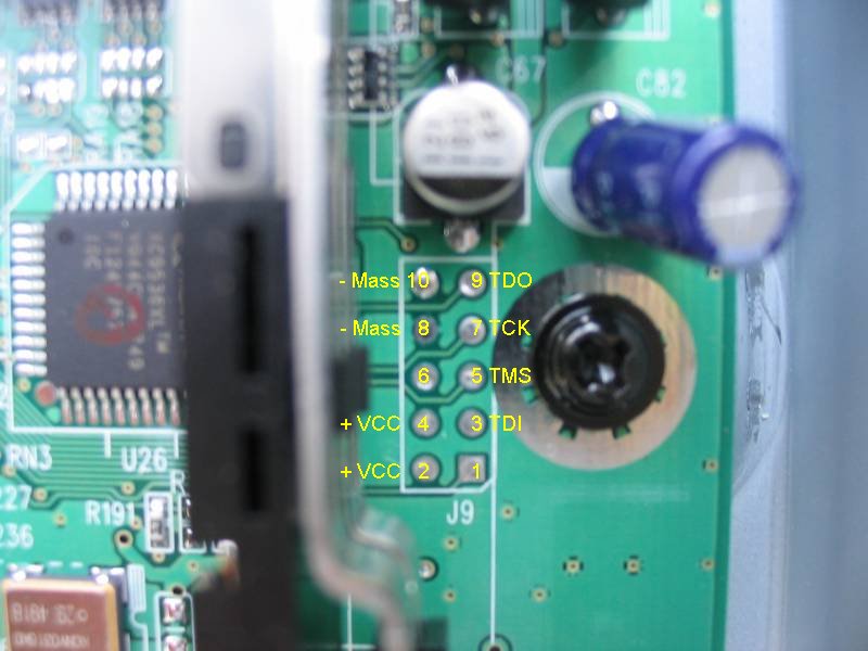

wian Geplaatst: 20 augustus 2003 Geplaatst: 20 augustus 2003 Als je een ingebouwde UCAS hebt, met alleen JTAG contactpunten op de PCB, wat is dan de beste manier om de interface hieraan te koppelen? Ik neem aan dat je niet zomaar (3 uur lang) een connectortje tegen de PCB kunt drukken. hobby4all

Gast Geplaatst: 20 augustus 2003 Geplaatst: 20 augustus 2003 @noleech hangt ervanaf. Als je van plan bent om vaker te proggen via jtag ,kun je beter een pinnetjes connector op solderen. Is het maar eenmalig of alleen voor foute pentaversies kun je gewoon de draadjes op solderen. Het zijn maar 5 draadjes die nodig zijn.

wian Geplaatst: 22 augustus 2003 Geplaatst: 22 augustus 2003 Bedankt! <img src="/ubbthreads/images/graemlins/xyxthumbs.gif" alt="" /> Ik ga nu toch maar een poging wagen om je schema in elkaar te knutselen. hobby4all
