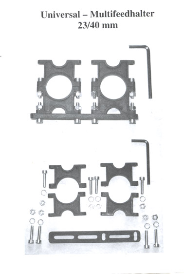

Fleetwood Geplaatst: 14 augustus 2003 Geplaatst: 14 augustus 2003 ditzelfde kun je met 2 van deze beugeltjes bereiken. werkt hier nu ook goed............ <img src="/ubbthreads/images/graemlins/xyxthumbs.gif" alt="" /> Groetzels Fleetwood.....

Gast Geplaatst: 16 augustus 2003 Geplaatst: 16 augustus 2003 Wat ik mij steeds meer afvraag is waarom men steeds loopt te kloten met lnb houders op schotels die er niet echt voor zijn gemaakt. Als je ff rond kijkt zie je voor rond de 40 euro al schotels met lnb houder`s te koop die er wel voor zijn gemaakt. Astra 19.2/28.2 en hotbird 13.0 Ik heb er hier een werkend en hij werkt echt super. Sucses Jos :thumb1
Fleetwood Geplaatst: 16 augustus 2003 Geplaatst: 16 augustus 2003 omdat ik nu voor 15 euro klaar was en alles wat er nu hangt het nog gewoon goed doet, daarom............... Groetzels Fleetwood.....
