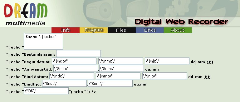

Gast Geplaatst: 9 augustus 2003 Geplaatst: 9 augustus 2003 ik krijg geen meldingen, maar hij laat de php pagina's als html zien. PHP is binnen een paar minuten geinstalleerd volgens de aanwijzingen. Misschien ontbreekt er wel iets?

Gast Geplaatst: 9 augustus 2003 Geplaatst: 9 augustus 2003 Ja heb ik gedaan. (precies zoals in de gebr aanw beschreven staat. Ik spreek de php file aan met: http://dreamip/vcr/index.php en hiermee bedoel ik dan de file die in htdocs/vcr zit. Dit moet toch goed zijn??

Gast Geplaatst: 9 augustus 2003 Geplaatst: 9 augustus 2003 Zoals je ziet laat hij dus de broncode van het php script zien ipv het script uit te voeren. Ik denk dat dit dan komt vanwege een fout in de httpd.conf maar die heb ik al 100 keer gecontroleerd! en zou toch goed moeten zijn....
FMFREAK Geplaatst: 9 augustus 2003 Geplaatst: 9 augustus 2003 ook al een keer apachectl restart gedaan ? 1x Dreambox 7000 met externe harddisk 1x Dreambox 500 1x AZBox Premium HD Draaibare schotel met Maximum Twin 0,3 db LNB Gentoo Linux Server en nog andere computer zooi
Gast Geplaatst: 9 augustus 2003 Geplaatst: 9 augustus 2003 ja, ook al gedaan. En ook al herhaaldelijk de hele DB opnieuw opgestart... Helaas. Misschien is het toch de httpd.conf en kijk ik er de hele tijd overheen. Kan iemand misschien zijn httpd.conf op dit bord posten?
FMFREAK Geplaatst: 9 augustus 2003 Geplaatst: 9 augustus 2003 Weet niet of je ICQ / MSN hebt, stuur anders via PM ff je adres... Werkt wat makelijker.... Bijgevoegd... httpd.conf (verander txt in conf) Probeer anders nog een keer php opnieuw erop te zetten.... O ja en wat ook wel eens wil helpen als je de dreambox reset: . /hdd/opt/local/env.sh # Don't forget dot and space 376917-httpd.txt 1x Dreambox 7000 met externe harddisk 1x Dreambox 500 1x AZBox Premium HD Draaibare schotel met Maximum Twin 0,3 db LNB Gentoo Linux Server en nog andere computer zooi
Gast Geplaatst: 9 augustus 2003 Geplaatst: 9 augustus 2003 Let op: Hij doet het! Maar..... alleen als ik http://dreamip:8080/vcr/ intik. en als ik http://dream:8080/vcr/index.php intik (wat logischer zou zijn) dan lukt het dus niet!? Nou, ik kan me in elk geval effe behelpen dan.
