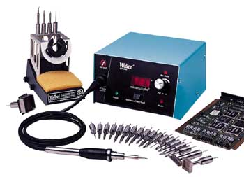

Gast Geplaatst: 27 augustus 2003 Geplaatst: 27 augustus 2003 Ik heb een Weller WTCP-S en het voorgangermodel daarvan. Stiften met verschillende temperaturen. Die stiften hebben een speciale coating. Zolang je er niet aan vijlt, gaan ze nooit kapot. Die dingen zijn onverslijtbaar. Die heb je voor je hele leven. Wel duur, maar zeer goed. <img src="/ubbthreads/images/graemlins/xyxthumbs.gif" alt="" />

wammeswaggel Geplaatst: 31 augustus 2003 Geplaatst: 31 augustus 2003 Bij alle merken die ik heb gehad in mijn leven(dat zijn er best veel, ik soldeer al en jaar of veertig) worden koperen soldeerstiften geleverd: die zijn inderdaad zo weg. Het eerste wat ik doe als ik een nieuwe bout koop is een paar stalen (longlife) stiften kopen: die zijn idd longlife, allen wat duurder. Grt, wammes Mvg, wammes. Ik lees veel dus ik hoef niet veel te posten.
Gast Geplaatst: 1 september 2003 Geplaatst: 1 september 2003 Ik heb al een jaar of 7 een Weller WECP-20. Nog nooit een stift moeten vervangen en bijna dagelijks in gebruik. Reuze spul. Je moet er inderdaad niet met een vijl aan zitten prutsen en de boel zuiver houden met het vochtige sponsje in de houder.
Gast Geplaatst: 2 september 2003 Geplaatst: 2 september 2003 Hoi, Ik gebruik onder andere ook een weller van het type WSD-81 met een WSP-80 bout. Erg licht in gewicht en doet goed zijn werk. Is in 20 sec op temp, en esd veilig. Deze bout is ook erg geschikt voor smd. De soldeer puntjes gaan erg lang mee en zijn in de raarste maten en vormen te krijgen. En als je erg veel soldeerd is zo'n licht gewicht bout wel erg fijn en zoals vele bouten wel hebben word hier alleen de soldeer punt heet en niet de gehele bout. Bye
Gast Geplaatst: 4 september 2003 Geplaatst: 4 september 2003 Al jaren (17 jaar) in bezit van een Weller WTCP-S met diverse stiften Toen koste dat ding 150 gulden. Ik wil geen ander. Voldoet aan mijn eisen. Zou hem niet willen missen.
