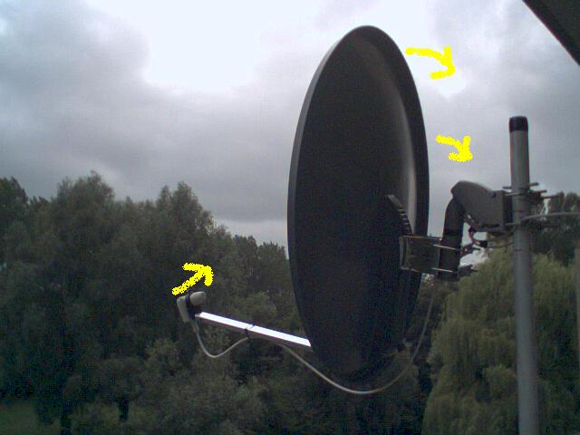

Gast Geplaatst: 27 augustus 2003 Geplaatst: 27 augustus 2003 Dreambox gekocht. Schotelantenne gekocht. Probeer signaal te krijgen. Afgesteld op de Astra 19,2 graden. Er worden 8 transponders gevonden die leiden tot een 40tal tv-zenders. Is dit juist? Of moet ik niet veel meer zenders of transponders vinden? Wat moet ik doen om meer zenders te vinden? BVD. hanshennissen@hotmail.com[/email]
Jossie Geplaatst: 27 augustus 2003 Geplaatst: 27 augustus 2003 blijkbaar geen astra 19,2...? welke zenders kun je kijken..? of wat staat er in de lijst..? kijk in het schotel forum voor afstellen schotel AZbox ME 0,4 Tb en Dreambox 500HD met 1,5Tb + netwerk schijven Popcorn Hour A-110 met 1 Tb Eminent 7071 met 500GB Dreambox 500HD met 1,5Tb aan netwerk schijven PS3- nick name JOSSIE-NL
-paul- Geplaatst: 27 augustus 2003 Geplaatst: 27 augustus 2003 Je weet dat astra op 19,2 oost hangt? Welke zenders krijg je?
Gast Geplaatst: 27 augustus 2003 Geplaatst: 27 augustus 2003 Na BSkyB volgt het volgende: Eurosport GB / FO2 .........en de laatste heet YES. Hij geeft zelf linksbeneden aan: 19,2 E. Reality TV zit er ook bij. National Geo kan niet worden gedecodeerd. Een aantal radiozenders zijn te ontvangen. DVB, daarna volgt bv Akash Radio, samen met nog een 15tal radiozenders. Heeft de Astra 19,2 E meer zenders?
Jossie Geplaatst: 27 augustus 2003 Geplaatst: 27 augustus 2003 staat dus op 28,2 graden moet iets naar links en naar boven afsteld worden <img src="/ubbthreads/images/graemlins/xyxthumbs.gif" alt="" /> AZbox ME 0,4 Tb en Dreambox 500HD met 1,5Tb + netwerk schijven Popcorn Hour A-110 met 1 Tb Eminent 7071 met 500GB Dreambox 500HD met 1,5Tb aan netwerk schijven PS3- nick name JOSSIE-NL
swartbroek Geplaatst: 27 augustus 2003 Geplaatst: 27 augustus 2003 Zoals Jossie zegt schotel staat niet op Astra 19,2 oost maar op 28,2 oost. Schotel iets meer rechtsom draaien, dus zo als Jossie zegt naar links en naar boven als je voor de schotel staat dan zal het wel lukken. <img src="/ubbthreads/images/graemlins/biggthumpup.gif" alt="" /> suc6 DB 7000 met Moteck SG 2100 / gregorian schotel 90 cm draaibaar.
-paul- Geplaatst: 27 augustus 2003 Geplaatst: 27 augustus 2003 wat in beeld staat maakt niet zoveel (niks eigenlijk) uit. De ontvanger kan zelf niet zien op welke satelliet je schotel gericht staat.
Gast Geplaatst: 27 augustus 2003 Geplaatst: 27 augustus 2003 bedankt voor de reacties. ik kan het nog niet helemaal geloven dat ik niet op 19,2 graden zit, omdat dit links beneden op het scherm verschijnt. Of het moet zijn dat dit komt doordat ik gezocht heb naar deze satelliet en de dreambox dit daarom in het scherm zet. Het is dan geen meegeleverde info van de satelliet. Klopt dit laatste?
-paul- Geplaatst: 27 augustus 2003 Geplaatst: 27 augustus 2003 ja dat laatste klopt. Jij vertelt de dreambox dat ie op 19,2 zit door daar te zoeken. Hij leest dit niet in van de satelliet. Je zit gezien de zenders op 28 oost. Een aantal frequenties van 19,2 en 28 komen overeen, vandaar dat je toch wat kanalen vond.
Jossie Geplaatst: 27 augustus 2003 Geplaatst: 27 augustus 2003 je hebt denk ik gewoon op astra 19,2 gezocht en die signaal meter slaat ook uit op transponders van astra 28,2 ! <img src="/ubbthreads/images/graemlins/frown.gif" alt="" /> zo doende is het wat lastig zoeken vraag niet hoe maar het is mogelijk <img src="/ubbthreads/images/graemlins/xyxthumbs.gif" alt="" /> Er is een theorie over transponders... <img src="/ubbthreads/images/graemlins/loep.gif" alt="" /> maar waar maar daar heb je niet veel aan komt later wel <img src="/ubbthreads/images/graemlins/xyxthumbs.gif" alt="" /> en let op het gaat vrij preciec het afstellen !! AZbox ME 0,4 Tb en Dreambox 500HD met 1,5Tb + netwerk schijven Popcorn Hour A-110 met 1 Tb Eminent 7071 met 500GB Dreambox 500HD met 1,5Tb aan netwerk schijven PS3- nick name JOSSIE-NL
Gast Geplaatst: 27 augustus 2003 Geplaatst: 27 augustus 2003 ja, hij staat inderdaad op 28,2. Nu nog draaien. Als ik er voor sta dan naar rechts draaien. Als je zegt naar rechts draaien, sta je er dan voor of achter?
hemertje Geplaatst: 27 augustus 2003 Geplaatst: 27 augustus 2003 het verschil tussen 19,2 en 28,2 <img src="/ubbthreads/images/graemlins/xyxthumbs.gif" alt="" /> DM8000 + DM800SE + VU+DUO + Wavefrontier T90 + 10LNBs Hemertje.Dreambox Webmaster Sat-nerds Moderator Plinux Member
Jossie Geplaatst: 27 augustus 2003 Geplaatst: 27 augustus 2003 als je achter de schotel staat ja rechts en iets omhoog "je kijkt naar de richting waar de schotel heen kijkt" dan naar rechts simpeler kon ik het niet voor je maken AZbox ME 0,4 Tb en Dreambox 500HD met 1,5Tb + netwerk schijven Popcorn Hour A-110 met 1 Tb Eminent 7071 met 500GB Dreambox 500HD met 1,5Tb aan netwerk schijven PS3- nick name JOSSIE-NL
Gast Geplaatst: 27 augustus 2003 Geplaatst: 27 augustus 2003 ik ben uitgegaan van de info op sjerom. Daar staat dat je om 12.45 in het verlengde van de zon, dat daar 19,2 graden is. Of is dit alleen op 21 juni zo?
Gast Geplaatst: 27 augustus 2003 Geplaatst: 27 augustus 2003 klopt aardig hoor (morgen is het trouwens om 12:52:32), maar realiseer je wel, dat het op deze manier lastig is om op 10 graden nauwkeurig te werken. Gewoon een satfindertje is een stuk makkelijker... groet, skippy2
