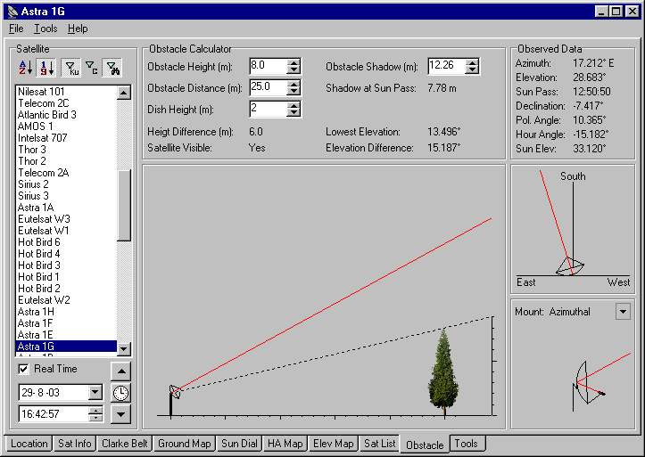

TCDD Geplaatst: 29 augustus 2003 Geplaatst: 29 augustus 2003 Het zou inderdaad riant moeten lukken, zie onderstaand plaatje. Geeft ook een indruk van de stand van de schotel. Ik ben niet zo gek mij voor normaal uit te geven.
Emboca Geplaatst: 29 augustus 2003 Geplaatst: 29 augustus 2003 Hoe heet dit programma waar je dit mee kan en waar vind ik dat ??
Jossie Geplaatst: 29 augustus 2003 Geplaatst: 29 augustus 2003 Elevation of Obstacle Calculator het is de tweede van boven <img src="/ubbthreads/images/graemlins/grin.gif" alt="" /> tenminste niet de zelfde maar wel duidelijk suc6 AZbox ME 0,4 Tb en Dreambox 500HD met 1,5Tb + netwerk schijven Popcorn Hour A-110 met 1 Tb Eminent 7071 met 500GB Dreambox 500HD met 1,5Tb aan netwerk schijven PS3- nick name JOSSIE-NL
TCDD Geplaatst: 29 augustus 2003 Geplaatst: 29 augustus 2003 Het heet GorbTrack en je kunt in deze thread meer info vinden. Maar de link van Jossie werkt uiteraard ook. Succes! Ik ben niet zo gek mij voor normaal uit te geven.
