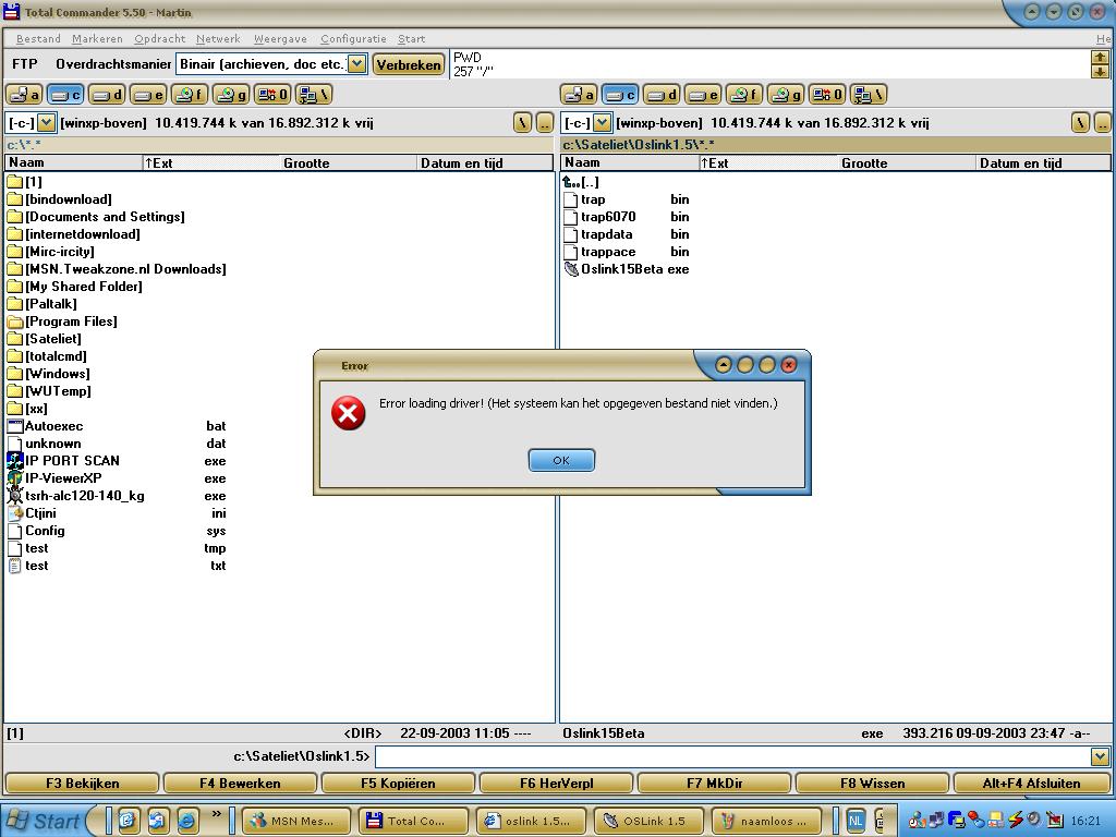

NEO_X Geplaatst: 18 september 2003 Geplaatst: 18 september 2003 ik heb oslink geladen en dan zegt het nog voordat ik mn decoder aan zet dat hij het opgegeven bestand niet kan vinden en dat ie het niet in kan laden het is een feit dat een koe meer schijt dan een geit want had die geit dit geweten had ie vast meer dan die koe gescheten

Gast Geplaatst: 22 september 2003 Geplaatst: 22 september 2003 @NEO_X Je beschrijft niet welk bestand hij niet kan vinden op je pc. als je aangeeft wat hij mist dan kunnen we verder. Ik heb m'n Oslink al een hele lange tijd zonder ook maar probleem draaien op zowel win 98se/ win2k en xp. De meeste problemen worden veroorzaakt door de BIOS (verkeerde printerinstelling EPP/ECP) of door een niet volledig bedrade printerkabel of een low-budged printerkabel. Ik werk hier met een printerkabel van 3 mtr. lang zonder enig probleem met alle versie's van Oslink dus ook versie 1.5 echt een werelduitvinding nu kun je tenminste ook het Eprommetje in 1 keertje erin blazen.
edwin40 Geplaatst: 22 september 2003 Geplaatst: 22 september 2003 ook ik heb een oslink pro versie, en een philips 6073 03/a op een laptop van iemand die ik ken werkt hij wel, en bij mij op de pc niet. nou zul je zeggen het ligt niet aan de oslink (klopt). hardware matig kan ik je verzekeren dat dat hier nergens aan ligt . athlon 2600 xp maxtor 9 7200rpm 8 mb cash 512 mb geheugen radeon 9700 is mijn vga mobo gigabyte ga7vaxp niet slecht denk ik zelf, mijn bios instellingen zijn ALLEMAAL goed ook voor de oslink. waar ligt het dan aan ik denk zelf toch aan de software voor oslink ik heb alle versies geprobeert een en al geklooi het werkt gewoon niet.serieel nooit geen probleem met flasch cvt duurt 1,5 uur nou ja.de pc doet het werk. ALS het dan fout gaat kun je altijd nog aan de gang met oslink,als je hem aan de praat krijgt. en ik hoef er geen geld mee te verdienen. GRAAG HOOR SUGESTIES WAAROM MIJN OSLINK NIET WERKT en wel op een laptop. Rebox 4220Triax 65/70? met monoblock 19,2 - 23,5
Satfreakholl Geplaatst: 22 september 2003 Geplaatst: 22 september 2003 bij mij komen deze twee fout meldingen ..bij win xp pro bij win98se werkt alles prima
Gast Geplaatst: 22 september 2003 Geplaatst: 22 september 2003 Misschien een tip. Geef bij de Windows compatibiliteit aan dat het programma gestart moet worden in de modus "Windows 98" (snelkoppeling => rechter muistoets => eigenschappen => 3de tabblad). Je kunt natuurlijk ook een ander OS kiezen/uitproberen. Na deze aanpassing werkt het programma misschien nog niet, maar krijg je nu wel een foutmelding in beeld. Het kan zijn dat er een .dll bestandje geregistreerd moet worden. Succes, Hanssat
