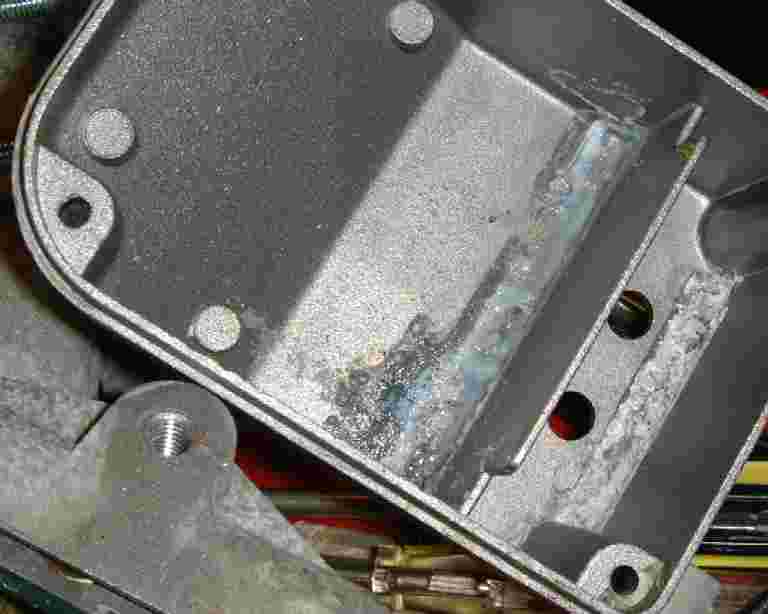

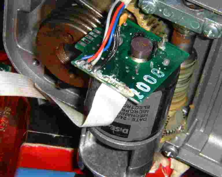

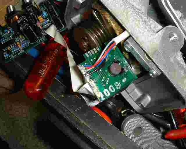

bonzo Geplaatst: 14 oktober 2003 Geplaatst: 14 oktober 2003 Frozen-Sky; heb een tijdje geleden ook zo iets met de stab gehad, de stab opengemaakt ( zijn maar vier schroeven ) en kwam tot de ontdekking dat de flatcable weggerot was door vocht <img src="/ubbthreads/images/graemlins/biggthumpdown.gif" alt="" />, dit kon niet weg door een verstopt gaatje vlak bij de connectors net aan de andere kant van het schotje. Zie nu aan de datum van de foto's dat dit op 8/10/2001, zal wel aan de periode van het jaar liggen <img src="/ubbthreads/images/graemlins/confused.gif" alt="" /> groet Bonzo
bonzo Geplaatst: 14 oktober 2003 Geplaatst: 14 oktober 2003 MMM, ik krijg er niet meer als 1 foto in <img src="/ubbthreads/images/graemlins/kweetniet.gif" alt="" /> dan maar een appart bericht groet Bonzo
