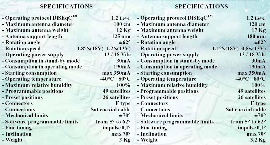

Bolliebol Geplaatst: 10 oktober 2003 Geplaatst: 10 oktober 2003 Mijn Stab HH100 gaat niet verder dan ongeveer 30 gr oost en west. Overal lees ik dat de limiet zit bij 60 gr oost/west. Softwarematige limiet al meerdere keren gewist........en hij gaat nog steeds niet verder (Niet op mijn Nokia 9800s en ook niet op mijn droomdoos) hellup, Bas
Jossie Geplaatst: 10 oktober 2003 Geplaatst: 10 oktober 2003 links is sstab 100 rechts stab 120 rotation angle 62 graden 30 west 30 oost...?? <img src="/ubbthreads/images/graemlins/kweetniet.gif" alt="" /> Stab 100/120 AZbox ME 0,4 Tb en Dreambox 500HD met 1,5Tb + netwerk schijven Popcorn Hour A-110 met 1 Tb Eminent 7071 met 500GB Dreambox 500HD met 1,5Tb aan netwerk schijven PS3- nick name JOSSIE-NL
Bolliebol Geplaatst: 10 oktober 2003 Auteur Geplaatst: 10 oktober 2003 Dus ik oetlu....... zit gewoon verkeerd te lezen. <img src="/ubbthreads/images/graemlins/lezen.gif" alt="" /> 30 + 30 = 360.......... Bedankt voor de snelle les <img src="/ubbthreads/images/graemlins/xyxthumbs.gif" alt="" /> <img src="/ubbthreads/images/graemlins/xyxthumbs.gif" alt="" /> Bas

Markve Geplaatst: 10 oktober 2003 Geplaatst: 10 oktober 2003 Ik weet niet waar je het plaatje vandaan hebt maar mijn stab hh100 gaat van 45 west tot 45 oost. <img src="/ubbthreads/images/graemlins/kweetniet.gif" alt="" /> Mark
Markve Geplaatst: 10 oktober 2003 Geplaatst: 10 oktober 2003 Ik heb net nog eens op de site van Stab italia gekeken en daar geven ze inderdaad van 5 a 62 graden op, maar zullen toch zeker dan wel bedoelen oost en west. Ik ontvang hier Europe Star op 45 oost en panamsat op 43 west dus?????????????? <img src="/ubbthreads/images/graemlins/kweetniet.gif" alt="" /> <img src="/ubbthreads/images/graemlins/dogeyes.gif" alt="" /> Mark
Hyunday magic Geplaatst: 10 oktober 2003 Geplaatst: 10 oktober 2003 Hallo wokkers, Ik heb verder op ook nog een posting staan over het zelfde probleem, maar dan met een HH120. Ik heb Stab-Italia gemaild: I have a HH120 rotor, which functions perfectly. However i can't get ist past 45 east or45 west. I tried 2 receivers HDT HSS1000 and Dreambox DM7000S with switched off rotor limits. Can you help me? replye van Stab: Dear Mr. You need to find the command in the receiver, try to find it in DiSEqC1.2 mode because in USALS I think not available. I remain at your disposal for any further request. Best Regards Giusy Ik begrijp hier uit dat, als je het USALS protocol (met longitude en latitude) gebruikt, dat je inderdaad niet voorbij de =45 en -45 komt Ik krijg het met normale rotor settings ook niet voor elkaar Magic The latest Pli in the box. Vu+ Duo,Dm7000, Triax+ Stab en Wavefrontier T55
Bolliebol Geplaatst: 10 oktober 2003 Auteur Geplaatst: 10 oktober 2003 Nou, ben ik dan toch niet zo stom als ik net nog dacht... Ik kom echt niet verder van Hipasat(30W) tot Eurobird(28 O) Vlak na deze positie´s stopt de motor gewoon. Dit is natuurlijk bijna de 60 graden, maar waarom kom jij dan wel verder <img src="/ubbthreads/images/graemlins/kweetniet.gif" alt="" />
