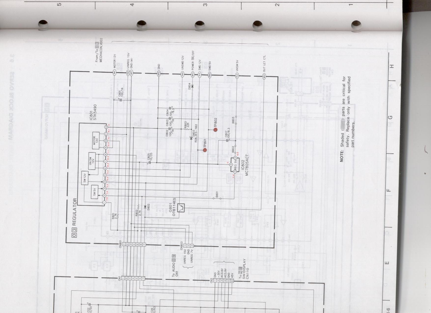

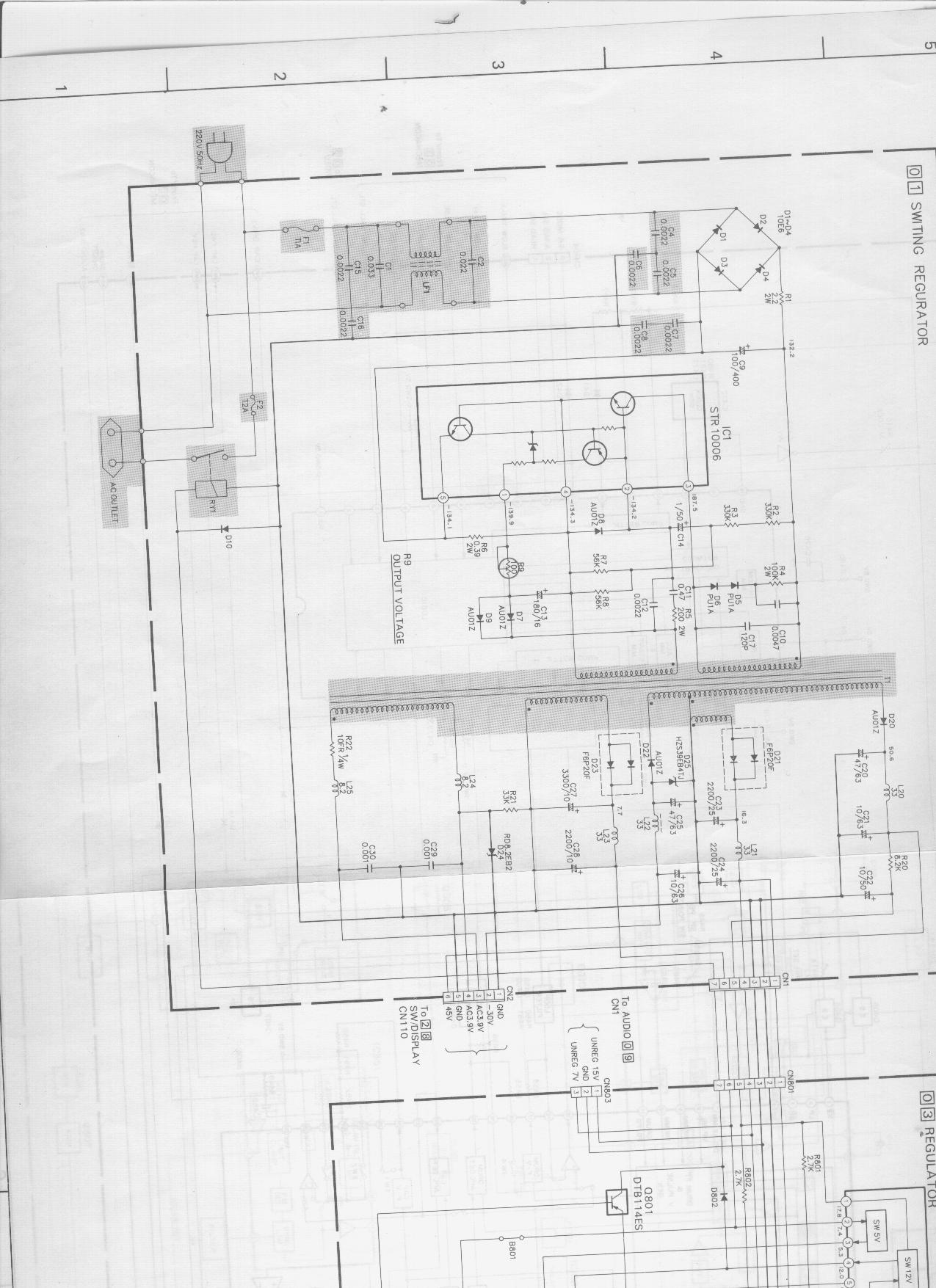

Steve Geplaatst: 29 oktober 2003 Geplaatst: 29 oktober 2003 ik denk dat de stk5490 defect is. hierbij een stukje schema.de potmeter is voor het instellen van de 15,3 volt.meet op stekker cn-1 op pen 1 15,3 volt ten opzichte van massa.
