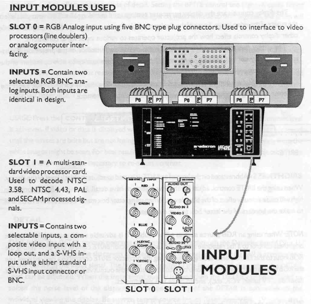

Duwgati Geplaatst: 16 november 2003 Auteur Geplaatst: 16 november 2003 @ Printje, bedankt voor die link. Ik vond er weliswaar niet wat ik zoek, maar wel een hoop andere nuttige info. @ Rob, Het is een Vidikron VPF40DH. 7" buizen en geschikt voor 15.75 - 55 kHz. Is dat de info die je bedoelt? Hier een afbeelding van de input slots: Als bijlage heb ik de hele pagina bijgevoegd waar deze afbeelding op staat. Nou was ik in de veronderstelling dat slot 0 een composite input is, maar misschien vergis ik me. De vraag is nou: er komen 3 kabels uit de DVD, maar ik heb 5 inputs op de CRT. Dus welke gaat waar naartoe?

Gast Geplaatst: 18 november 2003 Geplaatst: 18 november 2003 Hoi Slot 0 is de RGB H/V of RGBs ingang. Slot 1 zit onder de S-Video Composite video en boven nog een Composite Video. Je zou dus op slot 0 een dvd speler aan kunnen sluiten met RGBs alleen heb je dan een kabel nodig van Scart naar RGBs. Je kunt het natuurlijk ook via S-Video aansluiten maar dit geeft toch een minder beeld. Ik weet niet hoe goed het apparaat is anders is het mischien de moeite om een progressive scan DVD speler te kopen en een omvormer van KeyDigital die van Component RGB maakt. Rob
Duwgati Geplaatst: 18 november 2003 Auteur Geplaatst: 18 november 2003 @Hobsat, ja die is er en die heb ik ook gekozen. @Rob, Mijn DVD speler is een Denon 3800 en dat is een progressive scan speler. Als ik je goed begrijp, is het beste: - de YUV uitgang van mijn DVD speler gebruiken in combinatie met een KeyDigital converter Eventueel als alternatief: - Scart kabel van de DVD naar RGB op de projector Klopt dat?
