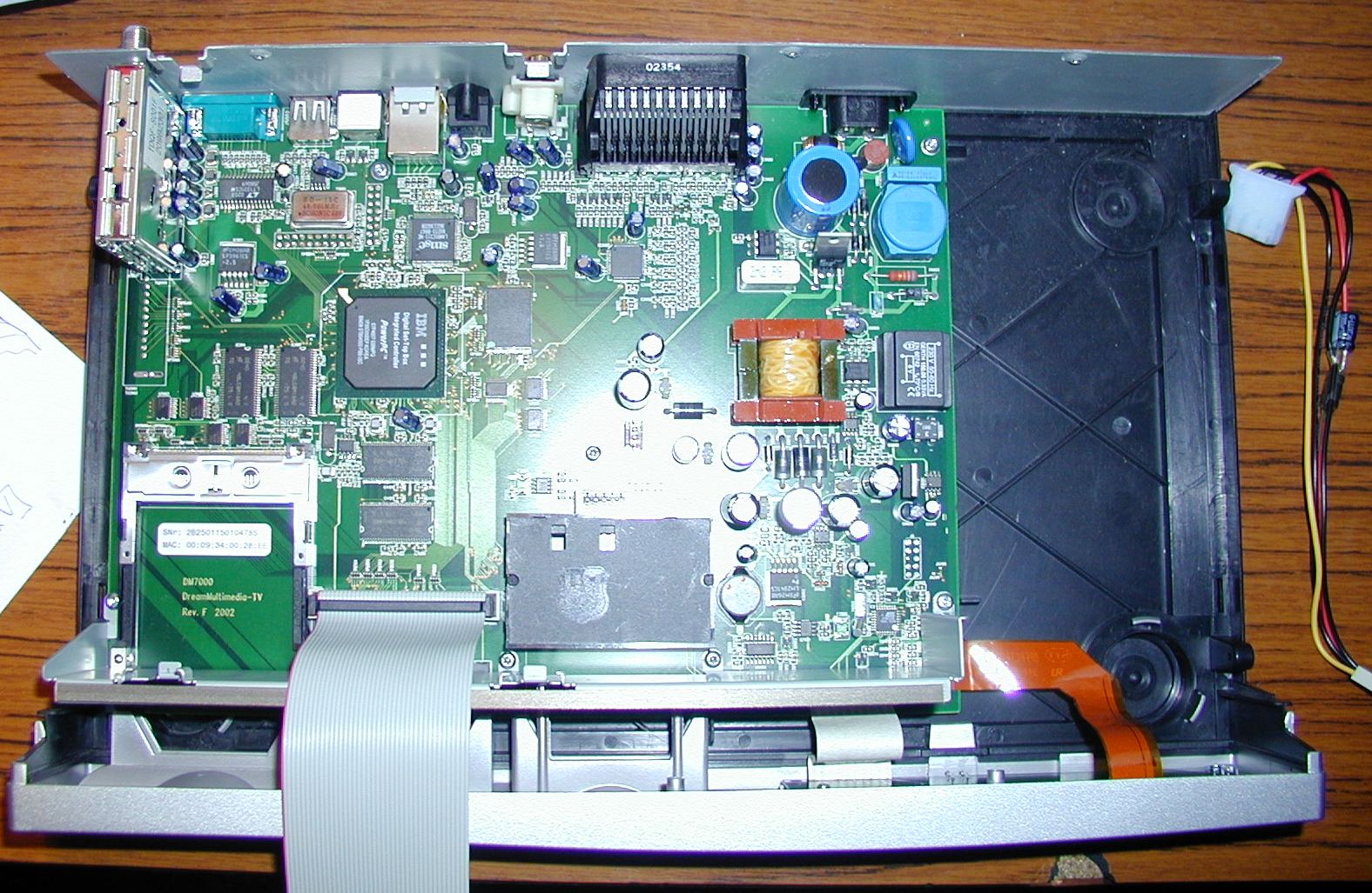

Gast Geplaatst: 2 december 2003 Geplaatst: 2 december 2003 Ik kan er aan de hand van berichten op dit forum en diverse ombouw handleidingen niet wijs uit of mijn dreambox nu wel of niet een gemodificeerde voeding heeft... Serial Number: 2B250115010478S (nog met blauw display) Ik heb een fotootje bijgevoegd van de binnenkant van mijn dreambox. Ik vraag dit omdat ik het bekende hd/sync probleem heb. Liever gezegd had, want nu ik de hd via een externe USB kastje van stroom voorzie is er niks aan de hand. Kan ik er eindelijk van genieten. De huidige oplossing is echter niet ideaal, en ik wil het eerst dmv de voedingsmodificatie proberen voordat ik een extra voeding in mijn dreambox ga bouwen. Als hd heb ik een Maxtor 6Y120L (alhoewel dit nu niet terzake is, volgens mij)
Romeo_ Geplaatst: 2 december 2003 Geplaatst: 2 december 2003 Klopt het dat er niets is gesoldeerd aan je moederbord van je dreambox ? The Source is Out There....
hemertje Geplaatst: 2 december 2003 Geplaatst: 2 december 2003 zo te zien is het een originele, bij een aanpassing worden er extra condensatoren rechtsonder de trafo bij de andere condensatoren geplaatst! <img src="/ubbthreads/images/graemlins/xyxthumbs.gif" alt="" /> DM8000 + DM800SE + VU+DUO + Wavefrontier T90 + 10LNBs Hemertje.Dreambox Webmaster Sat-nerds Moderator Plinux Member
Jossie Geplaatst: 2 december 2003 Geplaatst: 2 december 2003 is niet gemodificeerd <img src="/ubbthreads/images/graemlins/loep.gif" alt="" /> AZbox ME 0,4 Tb en Dreambox 500HD met 1,5Tb + netwerk schijven Popcorn Hour A-110 met 1 Tb Eminent 7071 met 500GB Dreambox 500HD met 1,5Tb aan netwerk schijven PS3- nick name JOSSIE-NL
gerrit32 Geplaatst: 2 december 2003 Geplaatst: 2 december 2003 Is niet gemodificeerd. Bij modificatie wordt er in de binnenkant, vanaf de voorzijde gezien, tegen de opstaande metalen plaat een sticker geplakt waarop de modificatie met datum gemeld staat. Groeten, Gerrit
Ron Geplaatst: 2 december 2003 Geplaatst: 2 december 2003 Dat zal wel per dealer verschillend zijn. Mijn eerste box heb ik bij de distributeur laten modificeren en daar zat geen sticker in. Je kunt het pas echt zien als je kijkt naar 6023. Als daar twee 1500 of 2200uF condensatoren op zitten in plaats van 1 1500uF en als de middelste van de drie naast elkaar liggende diodes vervangen is door een zehner in tyristor vorm is de box gemodificeerd. De zoekfunctie wil ook nog wel eens helpen want hier hebben al meerdere keren afbeeldingen van modificaties gestaan. Tox.
gerrit32 Geplaatst: 2 december 2003 Geplaatst: 2 december 2003 Het meest opvallende is inderdaad de drie diodes. De middelste lijkt op een spanningsregelaar. Groeten, Gerrit

Ron Geplaatst: 3 december 2003 Geplaatst: 3 december 2003 Je hebt gelijk. De berichten van het lid die de plaatsjes geplaatst had zijn gewist. Kijk dan maar H I E R. Duidelijker kan het niet.
