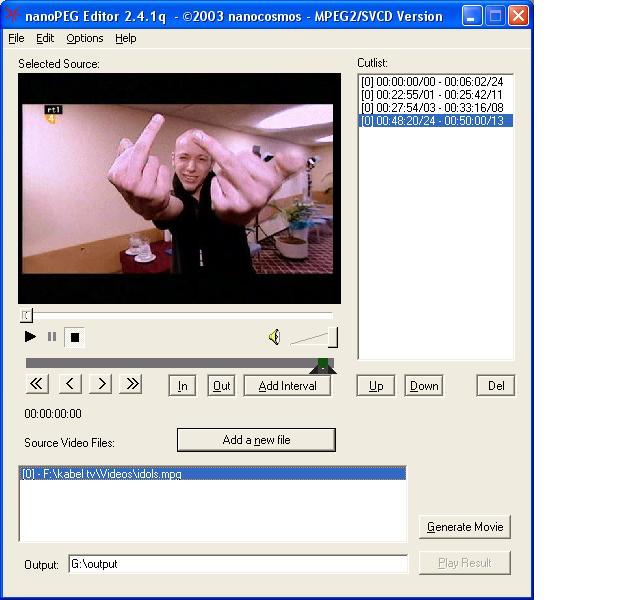

Sultan Geplaatst: 9 december 2003 Geplaatst: 9 december 2003 Watvolgens mijn bevindingen snel gaat is "NANOPEG mpegeditor 3" Kwestie van file invoegen en je kan stukken eruitknippen. werkt simpel en SNEL (met behoud van originele mpeg formaat) [color:"red"]Wat werkte WEL: [/color] Mpeg2 bestand van ong 1,2 Gb geen probleem, alles verliep vloeiend en snel----> nieuwe file werd aangemaakt in de output Map zonder problemen. [color:"red"] Wat werkte Niet: [/color] Mpeg2 bestand van ong 3,8 Gb, deze kon wel afgespeeld worden, maar bewerken ging niet, kreeg foutmelding in beeld. Misschien omdat de FILE te groot is??? beide files die ik getest heb waren in mpeg2 DVDformaat, met een bitrate van resp. 6mbit en 8mbit Voor de rest een aanrader om snel reclamespotjes en overbodige stukken uit je Film te knippen Nanopeg is niet gratis, maar gelukkig hebben we GOOGLE. Groeten, Sultan P.s: zie bijlage voor een afbeelding van het programma Maak van je hobby je werk, dan hoef je nooit meer te werken
crazymans Geplaatst: 10 december 2003 Auteur Geplaatst: 10 december 2003 @ Sultan Nanopeg heb ik gisteren geprobeerd (ook op idols!) maar met die beveiliging die er op zit kan ik het niet goed proberen. Toch nog ff verder googelen. Heb je geen problemen met ProjectX daarna? @wammeswaggel Dank voor je antwoord. Ik heb nog geen tijd gehad om verder te zoeken naar het progje/tijdschrift maar ik zoek wel iets dat ook op grotere files werkt. Ik dacht gisteren even dat ik het ideale progje gevonden had om voor- en achterstuk te knippen. De AVI MPEG ASF WMV Splitter is razend snel maar kan alleen dat. HELAAS liep ProjectX naderhand stuk op alle geknipte stukken! Dan heb je er dus nog niks aan. Voor nabewerking ben ik bezig met DVDLab, en dat werkt best goed maareen beetje ingewikkeld. Vanavond ff googelen om die reclames uit Idols te krijgen! ```````,,, ``````(- o)`````` Niets is helemaal waar, -oOO--(-)--OOo-- en misschien zelfs dat niet! Echostar 5020 Samsung SPVR801 VU+ Duo/Enigma2/Openpli
