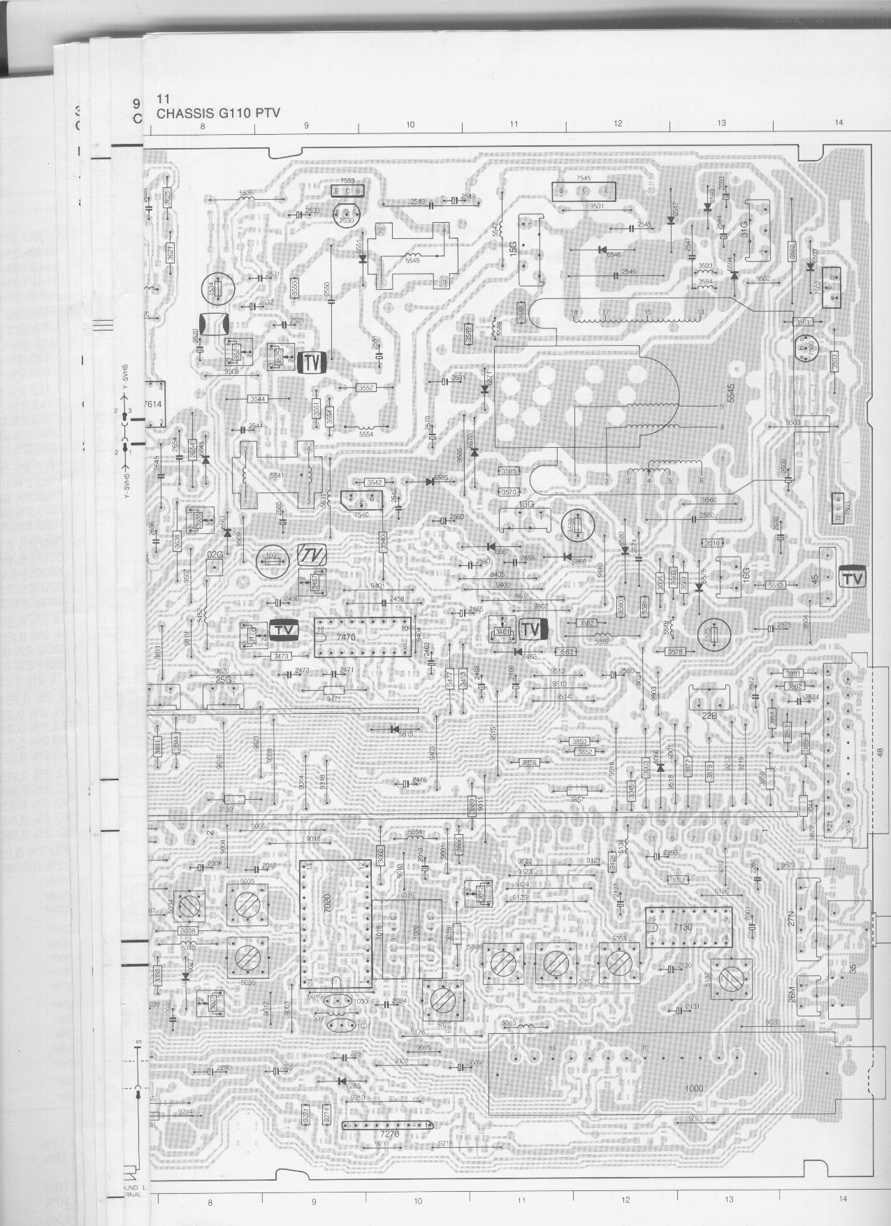

Gast Geplaatst: 5 december 2003 Geplaatst: 5 december 2003 Wie kan mij verder helpen,ik heb hier een aristona met (een zie toppic). Type 63kv961723r chassis nm. g110. Ik heb in de voeding al de transistor en de trafo en de hoogspannings transistor + impuls condensator1.2 nF 3kv vervangen. Hij doet het weer,maar heb nu een horizontale streep en weet niet wat ik nu nog moet vervangen. gr btserver <img src="/ubbthreads/images/graemlins/loep.gif" alt="" /> <img src="/ubbthreads/images/graemlins/kweetniet.gif" alt="" />
Snurker Geplaatst: 5 december 2003 Geplaatst: 5 december 2003 Die streep kan boven of in het midden of onderaan staan Je hebt toch niet 't kabelstekkertje in de afbuigunit vergeten ?? Vaak heeft een van de rastereindtorren basis/emittor onderbreking (zitten tegen de metalen achterkant) Let ook op de drie elco's daar in de buurt Snurker ( Straks zijn meer behangers nodig om OLED schermen tegen de wand te plakken)
Gast Geplaatst: 5 december 2003 Geplaatst: 5 december 2003 Deze heb ik al na gekekn. Volgens mij moeten die goed zijn. heb alle stekkers na gekeken maar kan verder niets ontdekken. Delijn zit in het midden van het beeld. gr btserver
Steve Geplaatst: 5 december 2003 Geplaatst: 5 december 2003 controleer de transistors op positie nr 7500 en 7502
Gast Geplaatst: 5 december 2003 Geplaatst: 5 december 2003 Zal ik doen maar als je het niet erg vind doe ik het morgen, dan beginnenwe weer met frisse moet. gr btserver <img src="/ubbthreads/images/graemlins/xyxthumbs.gif" alt="" />
Gast Geplaatst: 8 december 2003 Geplaatst: 8 december 2003 Perfect je had gelijk op pos. 7500,deze was kapot. Deze heb ik ook vervangen, maar nu kan ik het beeld niet meer verticaal afstellen. Nog iemand een idee. gr btserver <img src="/ubbthreads/images/graemlins/kweetniet.gif" alt="" /> <img src="/ubbthreads/images/graemlins/xyxthumbs.gif" alt="" />
Snurker Geplaatst: 8 december 2003 Geplaatst: 8 december 2003 Wat bedoel je nu....de rasteramplitude ( totale beeld naar boven en beneden uitrekken of vice versa) potm.3472. Of het verschuiven van het totale beeld naar boven of v.v.met 3 standen-schakelaar 7504 ?? Je hebt voor die tor 7500 toch wel een BC337 gebruikt ?? Er komen pulsen van wel 40 volt over dit torretje.. Snurker <img src="/ubbthreads/images/graemlins/loep.gif" alt="" /> <img src="/ubbthreads/images/graemlins/xyxthumbs.gif" alt="" /> ( Straks zijn meer behangers nodig om OLED schermen tegen de wand te plakken)
Gast Geplaatst: 8 december 2003 Geplaatst: 8 december 2003 ik heb hem met de zelfde vervangen. Maar ik kan hem niet meer bij stellen. gr btserver <img src="/ubbthreads/images/graemlins/kweetniet.gif" alt="" /> <img src="/ubbthreads/images/graemlins/loep.gif" alt="" />
Steve Geplaatst: 8 december 2003 Geplaatst: 8 december 2003 controleer ook even het kleine weerstandje pos nr r3503 dit is een 1,5 ohm weerstadje vlak naast het torretje dat je vervangen hebt. de plaats van de potmeters voor beeld hoogte enz staat op het stukje schema.controleer ook even 2 elcootje`s die vaak lekken.pos 2506 en pos 2585
Gast Geplaatst: 10 december 2003 Geplaatst: 10 december 2003 Het is gelukt. De tv doet het weer perfect. iedereen bedankt het toppic kan gesloten worden. gr btserver <img src="/ubbthreads/images/graemlins/xyxthumbs.gif" alt="" /> <img src="/ubbthreads/images/graemlins/biggthumpup.gif" alt="" /> <img src="/ubbthreads/images/graemlins/loldev.gif" alt="" />
Snurker Geplaatst: 10 december 2003 Geplaatst: 10 december 2003 Ho ho ho hoooo...om in de term van de kerstman te blijven.. Wat was nu precies de oplossing..met dat verschoven beeld probleem ?????????????????????????????? Snurker <img src="/ubbthreads/images/graemlins/confused.gif" alt="" /> <img src="/ubbthreads/images/graemlins/confused.gif" alt="" /> <img src="/ubbthreads/images/graemlins/confused.gif" alt="" /> <img src="/ubbthreads/images/graemlins/xyxthumbs.gif" alt="" /> ( Straks zijn meer behangers nodig om OLED schermen tegen de wand te plakken)
Gast Geplaatst: 11 december 2003 Geplaatst: 11 december 2003 Nadat ik de elco`s en de weerstand hed vervangen was het beeld al beter. heb daarna het beeld ingesteld en had toen een perfect beeld. gr btserver <img src="/ubbthreads/images/graemlins/xyxthumbs.gif" alt="" />
Snurker Geplaatst: 11 december 2003 Geplaatst: 11 december 2003 Thank you for returning..now we can close the case. Snurker <img src="/ubbthreads/images/graemlins/xyxthumbs.gif" alt="" /> ( Straks zijn meer behangers nodig om OLED schermen tegen de wand te plakken)
