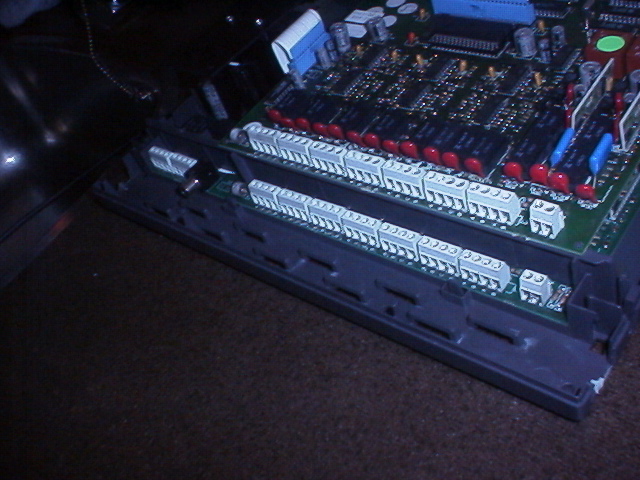

Gast Geplaatst: 6 december 2003 Geplaatst: 6 december 2003 ik heb een soort centrale met een paar telefoons en een kast die het verdeelt of zoiets. nu wil ik bijvoorbeeld een telefoon boven,en een beneden, en dat dat dan weer op de een of andere manier word aangesloten aan die centrale kast,en die dan (denk ik) op het net. ik heb alleen geen idee hoe je dat moet aansluiten. de hele set is van PTT telecom. onder de naam Vox Nuance weet iemand mij te vertellen of dat werkt?? en zoja,hoe ik dit kan aansluiten??? alvast bedankt, peter

Gast Geplaatst: 7 december 2003 Geplaatst: 7 december 2003 maar er zitten zoooveeeel aansluitingen in dei kast. kun je dan zomaar gewoon een aansluiting pakken ofzo. je hebt op de bovendste printplaat een rij met aansluitingen en op de onderste ook. thnx tijger

Gast Geplaatst: 7 december 2003 Geplaatst: 7 december 2003 nee,maar het zij aansluitingen met ieder 4 schroefjes om een draad onder te doen. naas die aansluitingen staan nummers die op de bondste printplaat aftellen van 20 naar 15 en op de onderste plaat van 14 naar 10 en nog een paar losse ik kom er nie uit <img src="/ubbthreads/images/graemlins/confused.gif" alt="" /> tijger
TCDD Geplaatst: 7 december 2003 Geplaatst: 7 december 2003 Die met de nummers zullen de toestellen wel zijn. Hang het ding eens aan het lichtnet en meet met een multimeter de spanning op de middelste 2 van de vier klemmen. Als dit +/- 48 volt DC is dan kun je hier waarschijnlijk een analoog toestel op aansluiten (rode en blauwe draad bij KPN, groen en rood bij Amerikaans). Op de klemmen die naar de centrale gaan staat meestal geen spanning. Vraag blijft uiteraard of deze centrale voor ISDN of analoge ingang geschikt is. Ik ben niet zo gek mij voor normaal uit te geven.
Gast Geplaatst: 7 december 2003 Geplaatst: 7 december 2003 kun je er een foto van maken dan kan ik vragen hoe het moet aan de telecom groep op mijn werk ik zit zelf in de data groep dus ik werk nooit met centrales <img src="/ubbthreads/images/graemlins/xyxthumbs.gif" alt="" />

Gast Geplaatst: 12 december 2003 Geplaatst: 12 december 2003 nee het is gewoon een kast die net zo groot is als een bedrijfs telefoon. en daarin moet je alles aansluiten. alleen de vraag is alleen hoe. er staan rijen met klemmen(soort Kroonstenen)genummerd van 20 naar 10 van 10 tot 0....is nergens te bekennen. er staan nog een paar klemmen van 2 en waarschijnlijk zijn die om op et telefoonnet aan te sluiten. ik zet er zo snel mogelijk een foto op...maar tot die tijd is alle hulo welkom. thnx..... <img src="/ubbthreads/images/graemlins/xyxthumbs.gif" alt="" /> tijger
Gast Geplaatst: 13 december 2003 Geplaatst: 13 december 2003 dit is de kast weet iemand hoe ik die aansluit er zitten twee telefoons bij maar doet mijn internet het nog wel groet peter
