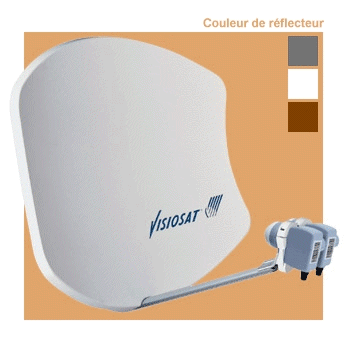

Gorilla King Geplaatst: 13 december 2003 Geplaatst: 13 december 2003 Ik heb met de triax geen ervaring, maar de kans is groot dat de vorm van de schotel een probleem gaat zijn. Zoek maar eens ff op Visiosat.

Gast Geplaatst: 14 december 2003 Geplaatst: 14 december 2003 Beste Joop,de vraag was kan ik met een 78 cm Triax de Sirius er bij plukken,ik zij Nee(onder voorbehoud)Waar ik niet mee bedoel dat het onmogelijk is,Als hij hem goed africht op Hotbird is dat best mogelijk,maar het signaal zal niet optimaal zijn.En bij 9 van de 10 mensen staat Astra 1 in het brandpunt, en ik ging er vanuit dat dat zijn start positie was vandaar.Als hij zeker wil zijn van een optimaal ontvangst zie bijlage,maar daar hangt wel een pittig prijskaartje aan.(Persoonlijk vind ik 78 cm iets te klein,maar we kunnen van mening verschillen.
