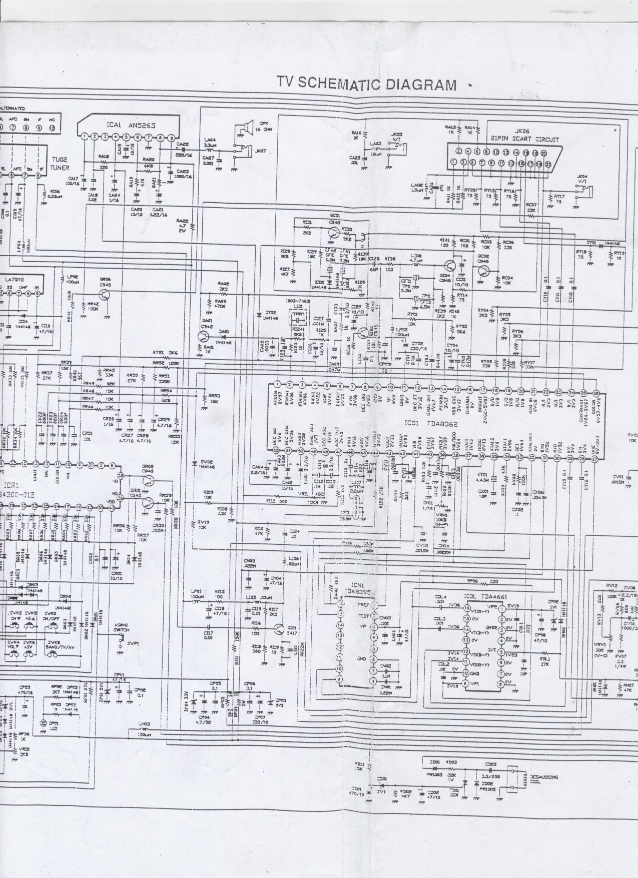

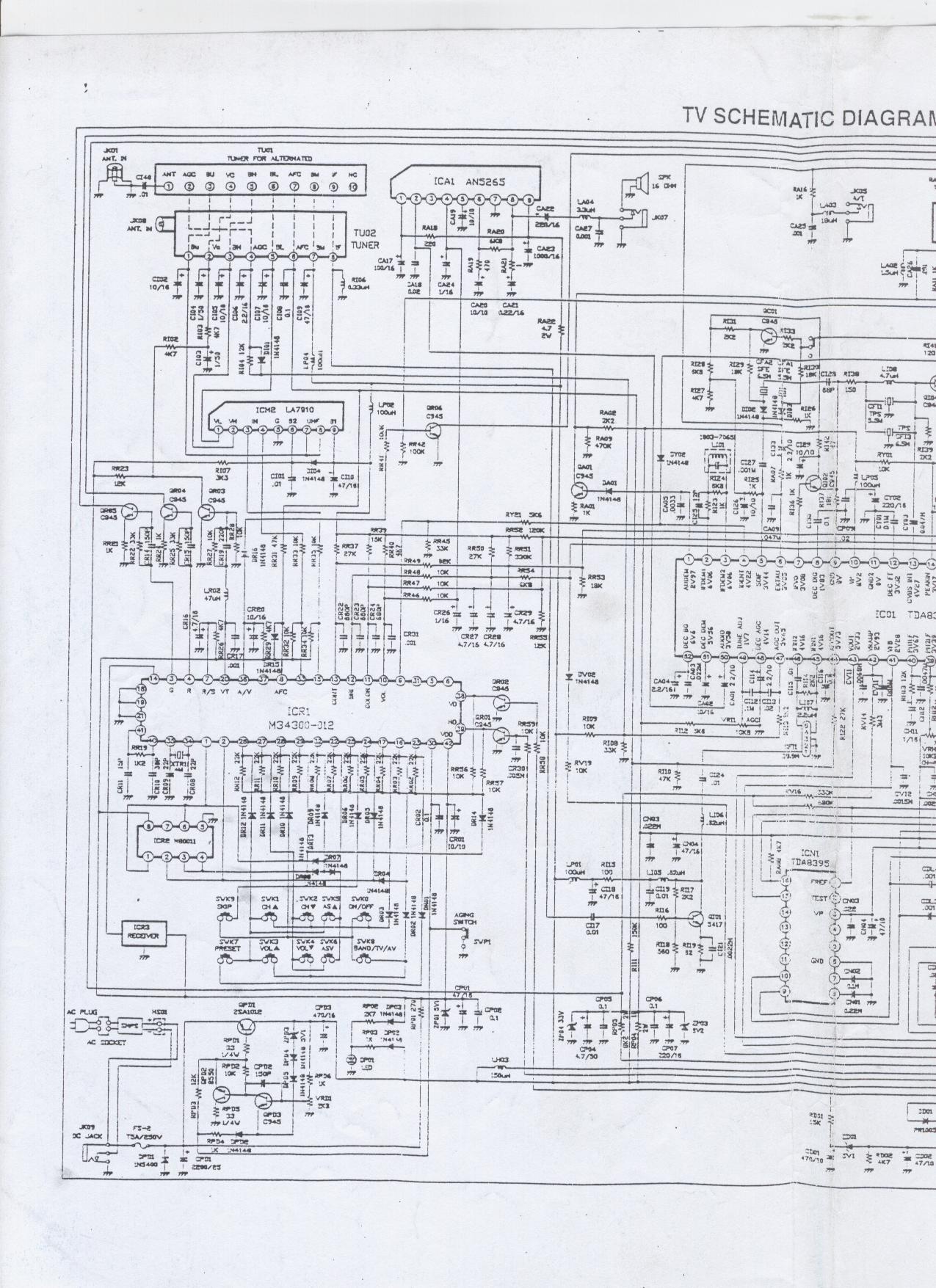

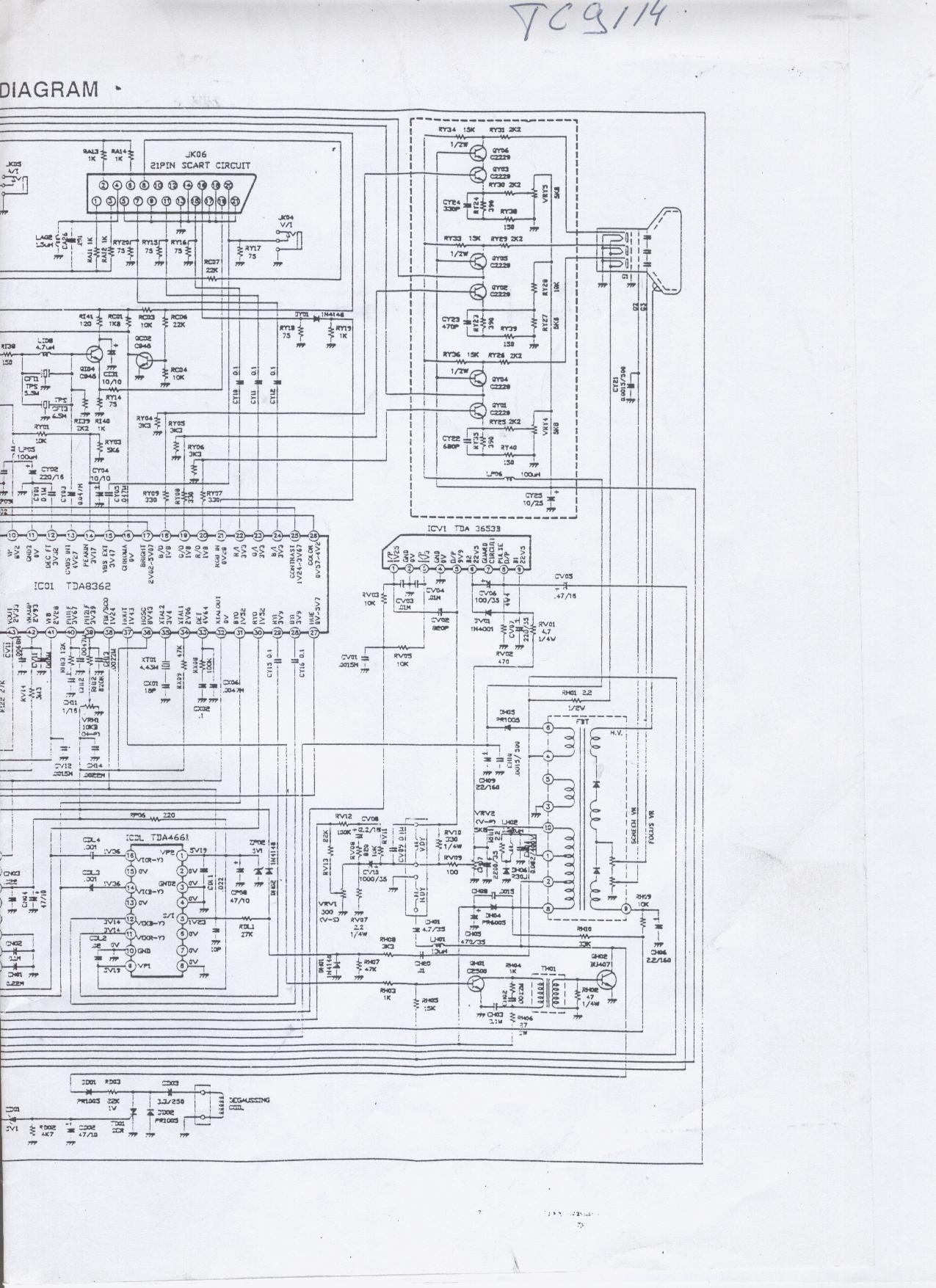

JohnnyBee Geplaatst: 30 januari 2004 Auteur Geplaatst: 30 januari 2004 Hoi Steve, kan je me nog even vertellen waar die transistor qp03 ergens zit en wat voor eentje deze is, want ik heb ondertussen 2 schema's ongeveer hetzelfde, maar toch weer net even anders en ze zijn toch zo onscherp....., heb jouw schema, enkel linkerhelft en ook eentje van Lenco zelf mogen ontvangen, alleen is dat niet helemaal exact het juiste. Heb ondertussen nog eens aan het meten geweest en de spanning op de BU407 ontbreekt, alles is echt dood, op de voeding na dan.... Ook heb ik de THT reeds vervangen, maar ook hier denk ik weer een verkeerd vervangtype gekregen te hebben, originele is een MC-FBC-015 en heb hiervoor een HR-8224 gekregen, maar ik denk zelf dat dit eigenlijk een HR-8361 zou moeten zijn, dus daar moet ik het met de leverancier nog even over hebben. PFFFFF....was ik toch nog maar even iets langer naar school geweest.... En toch zal ik dit toestelletje terug leven in blazen al moet ik er het mijne bij laten!!!! Alléz, bedtijd, want we werken ook nog eens in continue-shift en morgen sta ik met de vroege. Doeiiiiiiiiiiiiiiiii, Johnny. TV kijken ....daar hebben wij géén tijd voor hoor !!! Mijn thuis is waar mijn Channelmaster staat....(stond )
Steve Geplaatst: 31 januari 2004 Geplaatst: 31 januari 2004 ik krijg hier steeds deel 3 terug,geef als het kan een ander email adres dan hotmail
Steve Geplaatst: 1 februari 2004 Geplaatst: 1 februari 2004 controleer ook rh06=27ohm/2watt, zie deel 3
