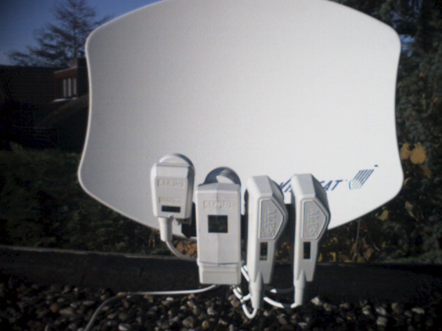

pandit Geplaatst: 27 december 2003 Auteur Geplaatst: 27 december 2003 Hi allemaal hierbij een foto van de genoemde 28cm schotel, professorisch met een lijmtang op het balkon bevestigd, werkt niet slecht, maar bij een beetje regenbui is het over met de pret. Pandit

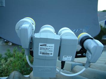

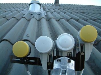

Gast Geplaatst: 27 december 2003 Geplaatst: 27 december 2003 Hallo, Hier nog een paar foto's van verschilende lnb's op Visiosat. Sorry <img src="/ubbthreads/images/graemlins/blush.gif" alt="" /> voor het (lenen) van de foto's! <img src="/ubbthreads/images/graemlins/blush.gif" alt="" /> <img src="/ubbthreads/images/graemlins/blush.gif" alt="" /> Groetjes Signum. <img src="/ubbthreads/images/graemlins/xyxthumbs.gif" alt="" />
Gast Geplaatst: 27 december 2003 Geplaatst: 27 december 2003 Nog één <img src="/ubbthreads/images/graemlins/blush.gif" alt="" /> <img src="/ubbthreads/images/graemlins/blush.gif" alt="" /> <img src="/ubbthreads/images/graemlins/blush.gif" alt="" />
Gast Geplaatst: 27 december 2003 Geplaatst: 27 december 2003 En nog één <img src="/ubbthreads/images/graemlins/blush.gif" alt="" /> <img src="/ubbthreads/images/graemlins/blush.gif" alt="" /> <img src="/ubbthreads/images/graemlins/blush.gif" alt="" /> Groetjes Signum. <img src="/ubbthreads/images/graemlins/xyxthumbs.gif" alt="" />
