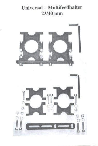

Fleetwood Geplaatst: 6 januari 2004 Geplaatst: 6 januari 2004 Ik heb het anders gedaan voor de 4e lnb. Visiosat BiSAT 3 x lnbf houder en dan een extra universal multifeed houder Groetzels Fleetwood.....

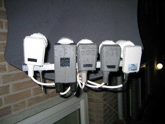

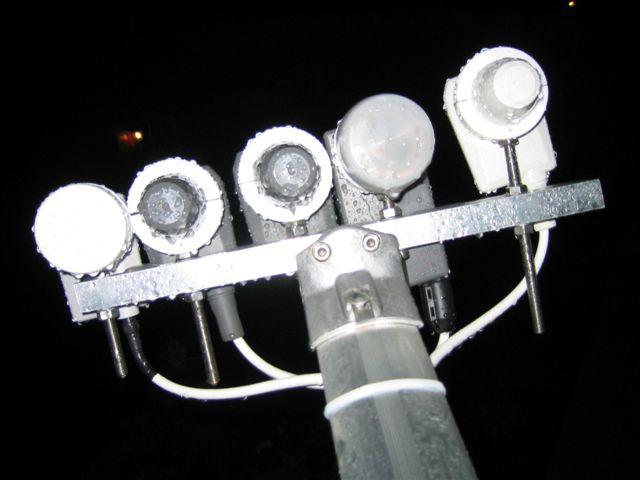

Gast Geplaatst: 11 januari 2004 Geplaatst: 11 januari 2004 ik heb het nog anders aangepakt, een vierkante buis aluminium 20mm vierkant, een kennis heeft op zijn draaibank de houders gefabriceerd, eerst vier maar vijf ging ook! astra 1 & 2, hotbird, sirius en thor! zie foto. groeten

Gast Geplaatst: 11 januari 2004 Geplaatst: 11 januari 2004 @pietloot, Dit ziet er zeer indrukwekkend uit. Ik ben benieuwd naar de afstanden tussen de lnb's, zodat ik een start waarde heb voor de thor. Alvast bedankt!

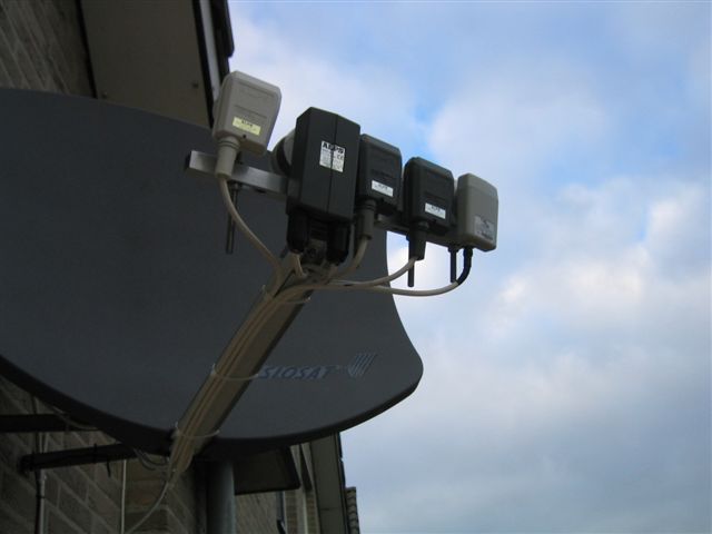

edbe Geplaatst: 11 januari 2004 Geplaatst: 11 januari 2004 ik heb nog zo een tri-sat beugel gekocht en dit is het resutaat.......... (met dank aan Tessen) 2 x KPN TV+ Box & Formuler Z11 Pro
Gast Geplaatst: 11 januari 2004 Geplaatst: 11 januari 2004 Zou je svp een close up foto willen maken van de lnb houders van voren? ik vind wel een mooie constructie <img src="/ubbthreads/images/graemlins/tongue.gif" alt="" /> werkt het echt goed met alle 5 koppen?
Gast Geplaatst: 14 januari 2004 Geplaatst: 14 januari 2004 Sorry dat het even duurde, maar bij deze. Het werkt goed, alles is lekker licht (maar 1 twin lnb), ik heb net nog even wat info verzameld, signaal kwaliteit/sterkte, het regent hier nu om 22:55 Uur, de volgende resultaten worden door de humax 5400irci gegeven: Astra: RTL4 Signaal:58% kwaliteit: 73% BVN Signaal:61% kwaliteit: 92% HotBird: Mutlivision2 Signaal:50% kwaliteit: 60% ESPN Classic Signaal:57% kwaliteit: 65% Astra2: BBC1 Signaal:65% kwaliteit: 73% BBC4 Signaal:65% kwaliteit: 79% Sirius: MTV Nordic Signaal:54% kwaliteit: 40% Ticket1 Signaal:54% kwaliteit: 41% Thor: kiosk3 Signaal:54% kwaliteit: 70% Hallmark Signaal:50% kwaliteit: 53% Ik wil hierbij nog vermelden dat het signaal op de originele astra en hotbird sterker is dan voorheen! nog geen blokvorming waargenomen! greetz <img src="/ubbthreads/images/graemlins/xyxthumbs.gif" alt="" /> van links naar rechts: thor,sirius,hotbird,astra1 en 2
