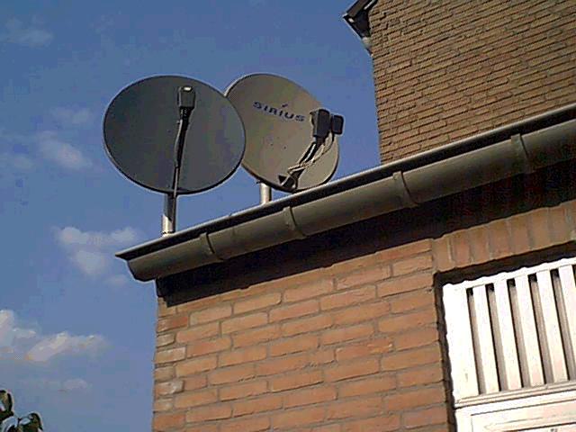

1pm Geplaatst: 31 december 2003 Geplaatst: 31 december 2003 bekijk dit maar ontvangst astra /hotbird en sirius Joa zo gaat dat alaaf !!!!
arie kanarie Geplaatst: 1 januari 2004 Geplaatst: 1 januari 2004 @Joop M. Deze oplossing lijkt mij ook het beste. Gewoon 3 losse LNB's en een diseqc 4-1 switch. !werkt altijd en je kan naderhand nog één extra opstelling extra configureren! Volgens mij moet 1sattie <img src="/ubbthreads/images/graemlins/anoniem.gif" alt="" />(met de foto) deze oplossing ook gebruiken. grtz arie grtz arie _________________________________________________________________________ Dreambox8000(Sat/Sat/Cab/Ter)+2Tb-SATA \ 800HD(sat) ; 500HD+1Tb=>eSATA \ Clark_Tech ET9000 \ alles met open-PLi
wilhelm Geplaatst: 1 januari 2004 Geplaatst: 1 januari 2004 Je kan inderdaad een normale 4-1 DiSeqC switch gebruiken waarbij je, zoals ik ook heb gedaan, de 3 vaste LNB van de Visosat schotel en ook de 4e draaibare LNB van de triax schotel gelijktijdig aanstuurt. Zoals Toxic terecht al aangaf is het wel belangrijk dat je ontvanger meerdere DiSeqc signalen kan versturen om de motor achter de switch te kunnen aansturen. Wilhelm <img src="/ubbthreads/images/graemlins/xyxthumbs.gif" alt="" /> DM7020S/160gbHDD + DM800/250gbHDD + Visiosat G3D (13,0/19,2/23,5/28,2 ) in cascade met de Triax TD110 + STAB HH120. Schwaiger SF 9000 Satfinder Plus.
