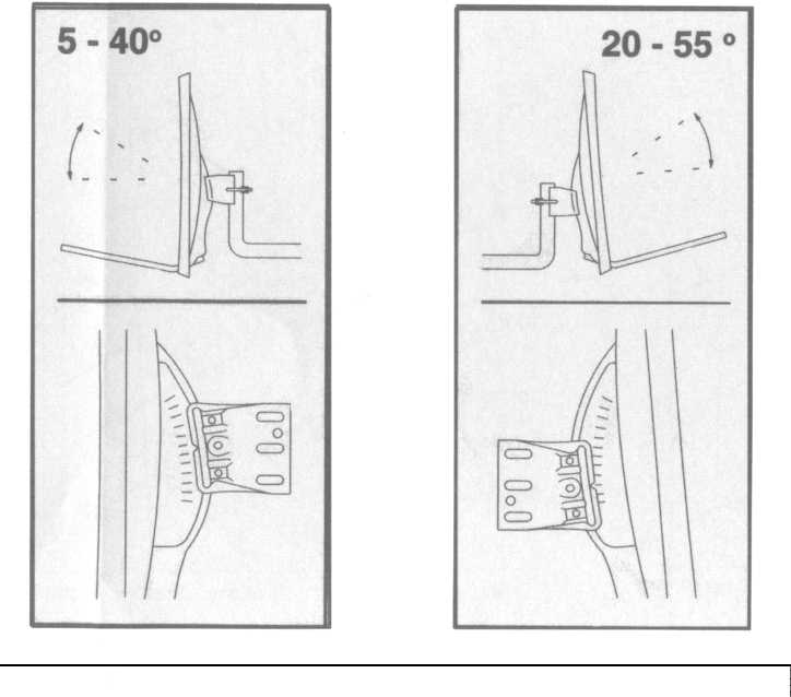

martinbe Geplaatst: 6 januari 2004 Geplaatst: 6 januari 2004 Geachte Satters, Ben nu al 2 dagen aan het emmeren met die f*ck f*ck f*ck(wa) Schotel/Rotor. En ik krijg het niet juist en sta stijf van de kou. Eerst even wat details. Plaats: Prins Alexanderpolder (Rotterdam) Latitude: 51.917 en longtitude 4.483 en Elevation aldaar -4m. Wat ik begrijp is dat nu de rotor net iets onder de 52 gr. afgesteld dient te worden. Wat ik niet begrijp is de graden waarop deze schotel moet staan en hoe je dat berekend? Ook de graden op de schotel zijn wat verwarrend. Op beide kanten staan namelijk afwijkende gradenbogen. En tevens kan ik niet zien op welke graden hij nu staat omdat er niet zoiets als van een inkepinkje (raar woord eigenlijk)of aanwijzer bij staat. Ik heb eerst de mast/paal 100% waterpas gezet. Hierop heb ik de rotor en de schotel ook weer 100% in lijn geplaatst. De rotor zelf staat op 0 graden. Toen geprobeerd om met draaien van de rotor "om" de mast/paal sirius te verkrijgen. Hetgeen me niet gelukt is. Toen het programma GorbTrack erop nageslagen. Op het 1e en 2e tabblad mijn gegevens ingevuld (ook schotel en rotor). Dit zijn de verkregen waarden: Azimutk 0.724 E Declination -7.443 Elevation 30.638 Pol Axis Corr. 0.662 Hour angle -0.632 Polar Axis 37.422 Local Hour -0.570 Dec H Plane 30.640 Polarization 0.447 Dish Offset 26.0 Range 38551,9km Dish Angle 4.638 Sunpass 12:44:37 Rotor Angle 30.0 Pass Elev 15.540 Dish Elevation 23.181 Kan iemand hieruit opmaken op welke gradenstand mijn schotel afgesteld dient worden. En kan iemand mij vertellen hoe die graden op die schotel werken. Alvast bedankt voor de genomen moeite en tijd. Groetjes. Martinbe. HAVE FUN AND ENJOY THE WORLD

RobbieT Geplaatst: 6 januari 2004 Geplaatst: 6 januari 2004 Bij mijn Triax (en m'n vorige ook) zat er aan 1 zijkant een kleine inkeping naast de hoekverdeling. Aan die zijde stel je de elevatie van de schotel. De kant waar je de schotel stelt is dus afhankelijk van hoe om je de beugel op de schotel hebt gemonteerd. Let wel op, de beugel kan op 2 manieren op de schotel. Ik heb het rechter plaatje gekozen omdat dan het hart van de schotel naar mijn idee dichter bij het draaipunt van de rotor komt. CanalDigitaal, blijf met je vingers van onze opnamemogelijkheden af! Xtrend ET-9000, Samsung HD322HJ 320Gb, OpenPLi 2.1 Visiosat G4 Quadro, Astra 19.2, Hotbird 13.0, Astra 28.2, Astra 23.5
martinbe Geplaatst: 6 januari 2004 Auteur Geplaatst: 6 januari 2004 Probleem bij mij is dat er op beide zijden geen inkeping te vinden is. Heb ook net uitgevonden dat het geen echte Triax is. Lijkt er echter wel heel erg veel op. Dus nog een probleempje erbij. Hier nog suggesties? Gr. mjb HAVE FUN AND ENJOY THE WORLD
Gast Geplaatst: 6 januari 2004 Geplaatst: 6 januari 2004 Citaat: Geachte Satters, Ben nu al 2 dagen aan het emmeren met die f*ck f*ck f*ck(wa) Schotel/Rotor. En ik krijg het niet juist en sta stijf van de kou. Eerst even wat details. Plaats: Prins Alexanderpolder (Rotterdam) Latitude: 51.917 en longtitude 4.483 en Elevation aldaar -4m. Wat ik begrijp is dat nu de rotor net iets onder de 52 gr. afgesteld dient te worden. Wat ik niet begrijp is de graden waarop deze schotel moet staan en hoe je dat berekend? Ook de graden op de schotel zijn wat verwarrend. Op beide kanten staan namelijk afwijkende gradenbogen. Zoals iemand je al uitlegde: dat hangt er vanaf hoe je de beugel erop schroeft. Kies de stand waarbij je niet vlak bij een van de eindpunten uitkomt. De moet de rotor instellen aan de hand van de noorderbreedte. bijna 52 graden dus. Dit stel je in op de gradenverdeling op de beugel waarmee de rotor aan de mast zit. Dan zet je de rotor op 0 en schroeft hem aan de mast, en de schotel zet je op de rotor en in het midden (dat is wat lastig te bekijken maar de bedoeling is dat de streep op de motor as zo goed mogelijk midden in de bevestigings beugel zit). Dan zoek je de Sirius satelliet op door de elevatie van de schotel te optimaliseren, en de richting van de rotor op de verticale mast. Dan moet alles goed staan. Wil je zeker van je zaak zijn dan pak je de schotel boven en onder vast terwijl je op een satelliet gericht staat en je wrikt hem voorzichtig een beetje voor en achterover en je controleert of dan in beide richtingen het signaal slechter wordt. Dus dat ie in het midden staat. Dit doe je bijvoorbeeld met Turksat en Hispasat (Sirius had je al goed gezet). Klopt het niet dan heb je ergens een fout gemaakt bij het monteren, ofwel de rotor staat niet op 52graden ofwel de schotel zit niet "recht" op de rotor. Kan ook zijn dat de mast niet verticaal staat. Overigens is de Dreambox een KL*TE ontvanger voor dit afregelen. Vraag iemand die een XSAT heeft, daar gaat het veel en veel makkelijker mee!

Gast Geplaatst: 6 januari 2004 Geplaatst: 6 januari 2004 Citaat: Tip 2: koop handschoenen je bedoelt omdat je handen het singaal weg halen of omdat et nu koud is? <img src="/ubbthreads/images/graemlins/smile.gif" alt="" /> verder zover is weet zit er GEEN inkeping op mn schotel beugel, ik weet dus echt niet hoe ik hem goed kan africhten, is dat het midden, boven of onder van die beugel. Pixje, neefje van martinbe
TCDD Geplaatst: 6 januari 2004 Geplaatst: 6 januari 2004 De hoek van de schotel kun je in Gorbtrack halen uit Dish Elevation (23.181). Een andere handige waarde is Dish Angle (4.638), deze waarde geeft aan hoe schuin de rug van de schotel moet staan. Zie ook het plaatje onder het tabblad dish. Als je er met de schaalverdeling van de schotel niet uitkomt kun je de rug 5 graden scheef zetten, vervolgens proberen Sirius te vinden. Een satfinder voorkomt veel frustratie. 'Sun transit' onder het tabblad location geeft overigens aan hoe laat de zon door het zuiden gaat. Ik ben niet zo gek mij voor normaal uit te geven.
