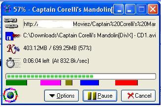

-= [ Appien ] =- Geplaatst: 12 januari 2004 Geplaatst: 12 januari 2004 Als je het goed wilt doen, installeer je op de ene locatie een web/ftp server en op de andere locatie Getright (of een andere manager), download een bestand van 600 mb, en gooi 4 streams open. Gewoon met Windows copieren heeft totaal geen nut, die snelheid is vaak stukken lager.

-= [ Appien ] =- Geplaatst: 12 januari 2004 Geplaatst: 12 januari 2004 Probleem met die metertjes is dat je Explorer gebruikt om bestanden te kopieren. Daarmee haal je nooit de maximale snelheid van je netwerk. Ook doordat je met meerdere streams hogere snelheden kunt halen (meestal haal ik met 1 stream 550 Kb/s, met 4 streams zit ik af&toe op 800 Kb/s)
