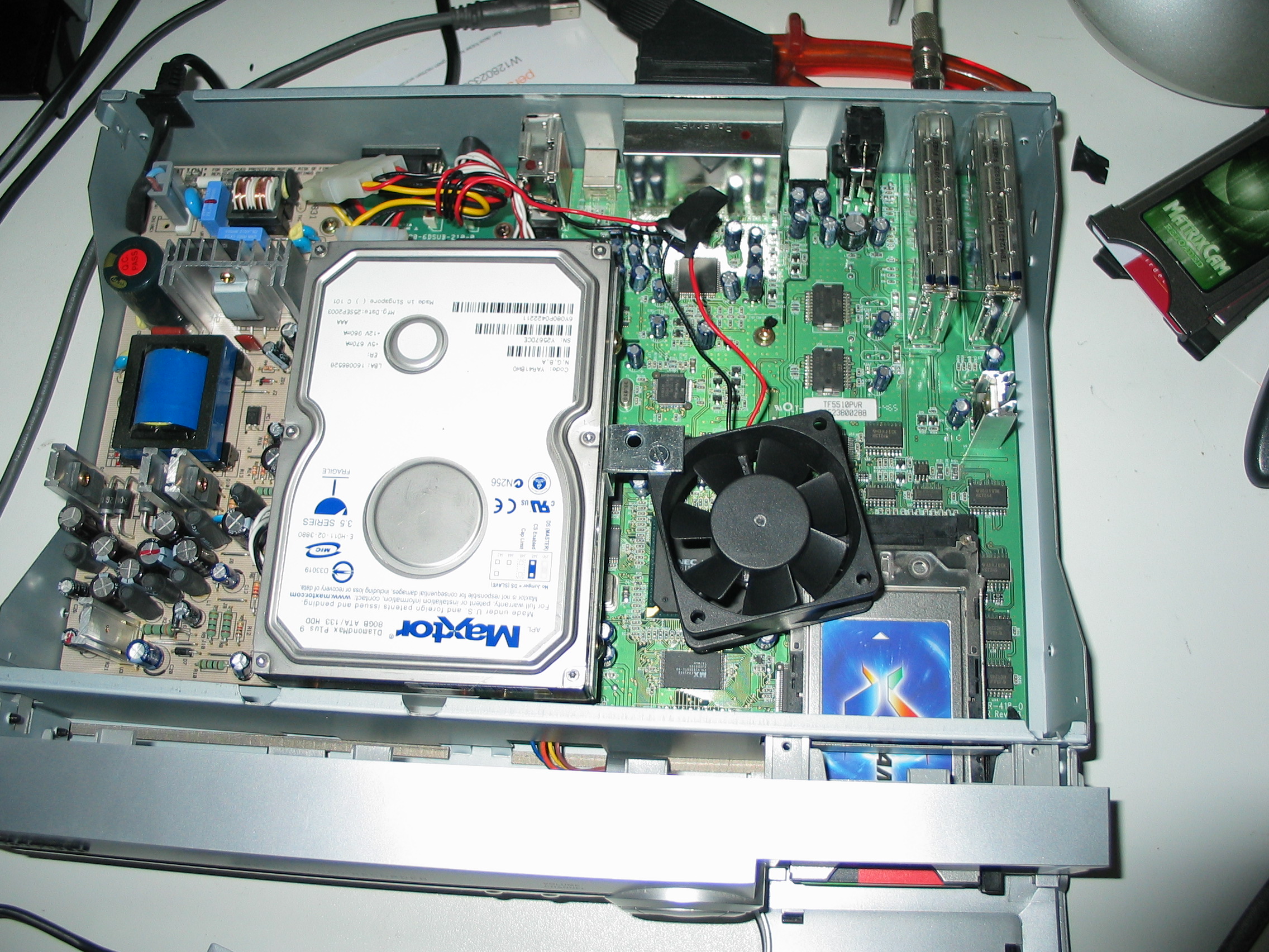

Jeffrey Geplaatst: 6 augustus 2006 Geplaatst: 6 augustus 2006 Nadat ik tegenwoordig 2 CI-modules met kaarten erin heb zitten ben ik me ook zorgen gaan maken over de warmte van de modules en kaarten. (zie ook hier ) Ik ben daarom ook maar aan het hobbyen gegaan... Ik heb een 5510. Ik heb de Conax module verwijderd. Deze gebruik ik toch niet en ik kan 'm eventueel zo terug zetten. De 5510 werkt ook gewoon zonder Conax Module. Bij de electronicaboer een fannetje gehaald voor 8,95. Daar zat een verloopplug op voor aansluiting op de HD met een aftakking voor de fan. Helaas is de ventilator 12volt, en aangezien de 5510 opsteeg bij 12 volt heb ik er een spanningsregelaar (7805) tussengezet die alles keurig op 5 volt houdt. Ik had het eerst met een weerstand van 200 Ohm geprobeert, maar die werd toch wel warm. Ook ging hij bij het veranderen van polarisatie harder draaien...., dus een spanningsregelaar is beter. Vervolgens de fan vastgezet aan de HD met een haakse hoek (zie foto). Het kan eigenlijk niet simpeler. Op deze manier houdt de fan eigenlijk de hele bodemplaat koel incl. de HD en de CI-modules. Toen alles eerst nog echt warm tot heet werd is nu alles lauw-warm. Doordat de fan tot 5 volt is teruggebracht hoor je helemaal niets. De fan blaast de koude lucht op de bodemplaat, dus zuigt van bovenaf. Ik ga over een half jaar kijken hoe het zit met de stofophopingen. De fan trekt maar 30mA dus dat is ook acceptabel. Ik heb maar even een foto bijgevoegd voor de duidelijkheid. <img src="/forums/images/graemlins/xyxthumbs.gif" alt="" />
grunnsat Geplaatst: 7 augustus 2006 Geplaatst: 7 augustus 2006 Citaat: Helaas is de ventilator 12volt, en aangezien de 5510 opsteeg bij 12 volt heb ik er een spanningsregelaar (7805) tussengezet die alles keurig op 5 volt houdt. Slimme constructie met dat haakse beugeltje. Zo te zien heb je een 60 x 60 mm fan gebruikt. Daar zijn heel wat soorten van verkrijgbaar, ook in meerdere diktes (15 en 25mm o.a.). Als je een passende 12V uitvoering opzoekt, dan is hij vanuit zichzelf al stil genoeg en hoef je geen spanningsregelaar meer toe te passen.

Jeffrey Geplaatst: 7 augustus 2006 Geplaatst: 7 augustus 2006 Citaat: Ik vraag me af of dit wel echt de hdd koelt, dit is toch de boosdoener kwa warmte afgifte, je koelt nu de omgevings temperatuur. Kwa effectiviteit lijkt het me beter deze wat meer op de hdd te richten <img src="/forums/images/graemlins/confused.gif" alt="" /> De gebruikers nl van een gewone 5000 zonder hdd klagen veel minder over warmte <img src="/forums/images/graemlins/blush.gif" alt="" /> Bij mijn Topfield is het voedingsgedeelte de boosdoener. Die wordt het warmst. Dit is nu ook nog het gedeelte wat het warmst wordt. De HDD is lauw warm. De timeshift staat aan dus draait continu. Het fannetje is inderdaad een 60mm fan en de dikte is 2,5 cm. Het ging mij puur om de CI-modules. Daarom staat de fan er daar een beetje opgericht.
