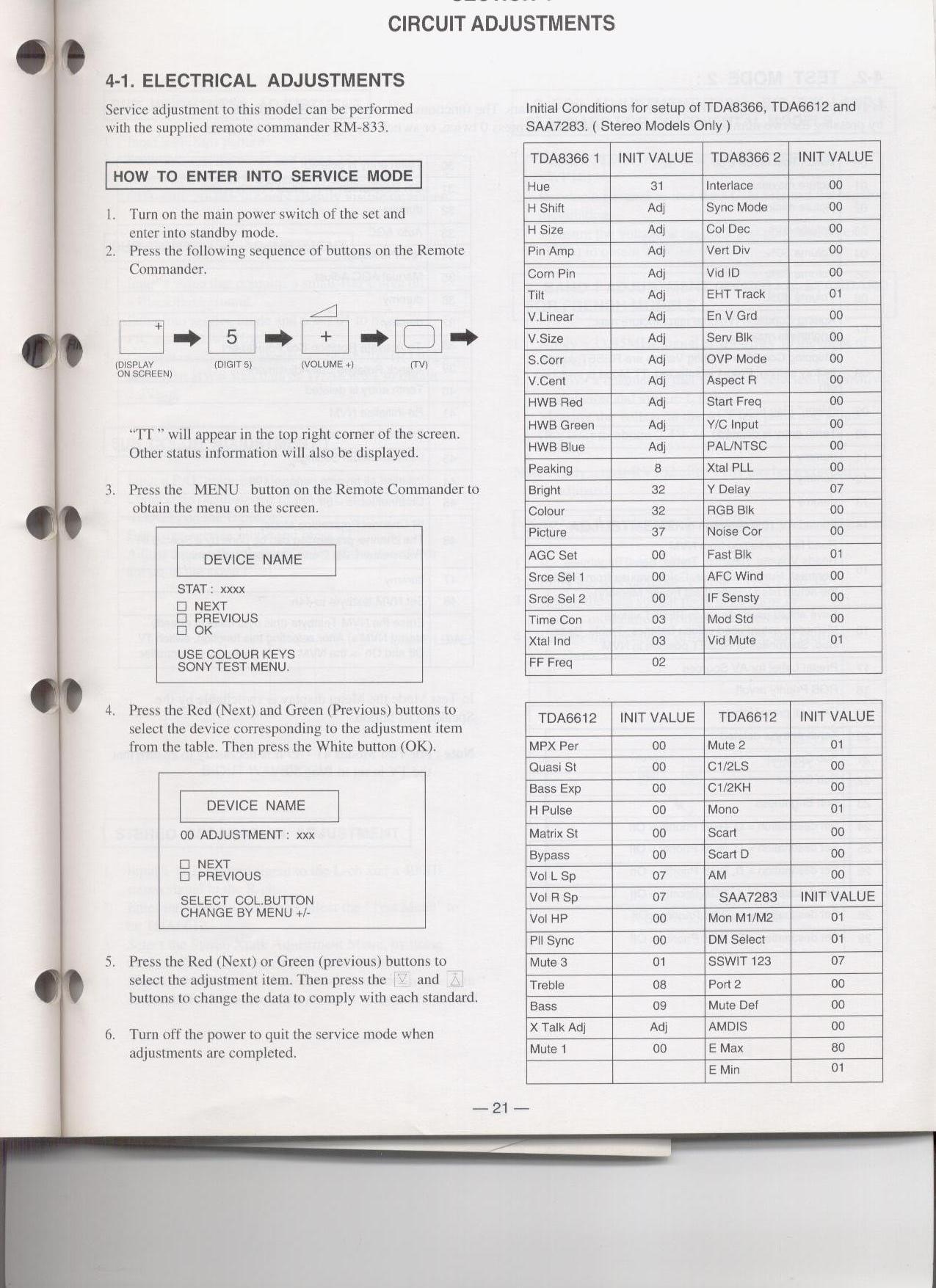

Snurker Geplaatst: 1 februari 2004 Geplaatst: 1 februari 2004 OSD = knopje met i+ 5 = knop 5 vol + = geluid harder zetten gedeelte TV = het vierkant symbool zonder enige inhoud Deze knoppen zitten volgens mij op elke Sony AB Snurker <img src="/ubbthreads/images/graemlins/xyxthumbs.gif" alt="" /> ( Straks zijn meer behangers nodig om OLED schermen tegen de wand te plakken)

spaghetto Geplaatst: 2 februari 2004 Geplaatst: 2 februari 2004 Ik heb gisteren de tt menu wel gevonden.Ik probeerde met de tv aan,daarom lukte het niet.Ik kon daar niets fout vinden ,geen error zeg maar. Is er een mogelijkheid om een volledige reset te doen in die menu? Het raarste van die storing is dat gebeurt alleen in 16:9 mode of als de teletekst aan gaat in mode zoom en superzoom,in 4:3 kan ik alles doen wat ik wil. Misschien toch de eeprom waarmee 16:9 geschakeld wordt? Groetjes Spaghetto Nokia Dbox1+Amon 5.2 cam + Gregorian Delta Star 90 cm en een nokia Dbox2 erbij.

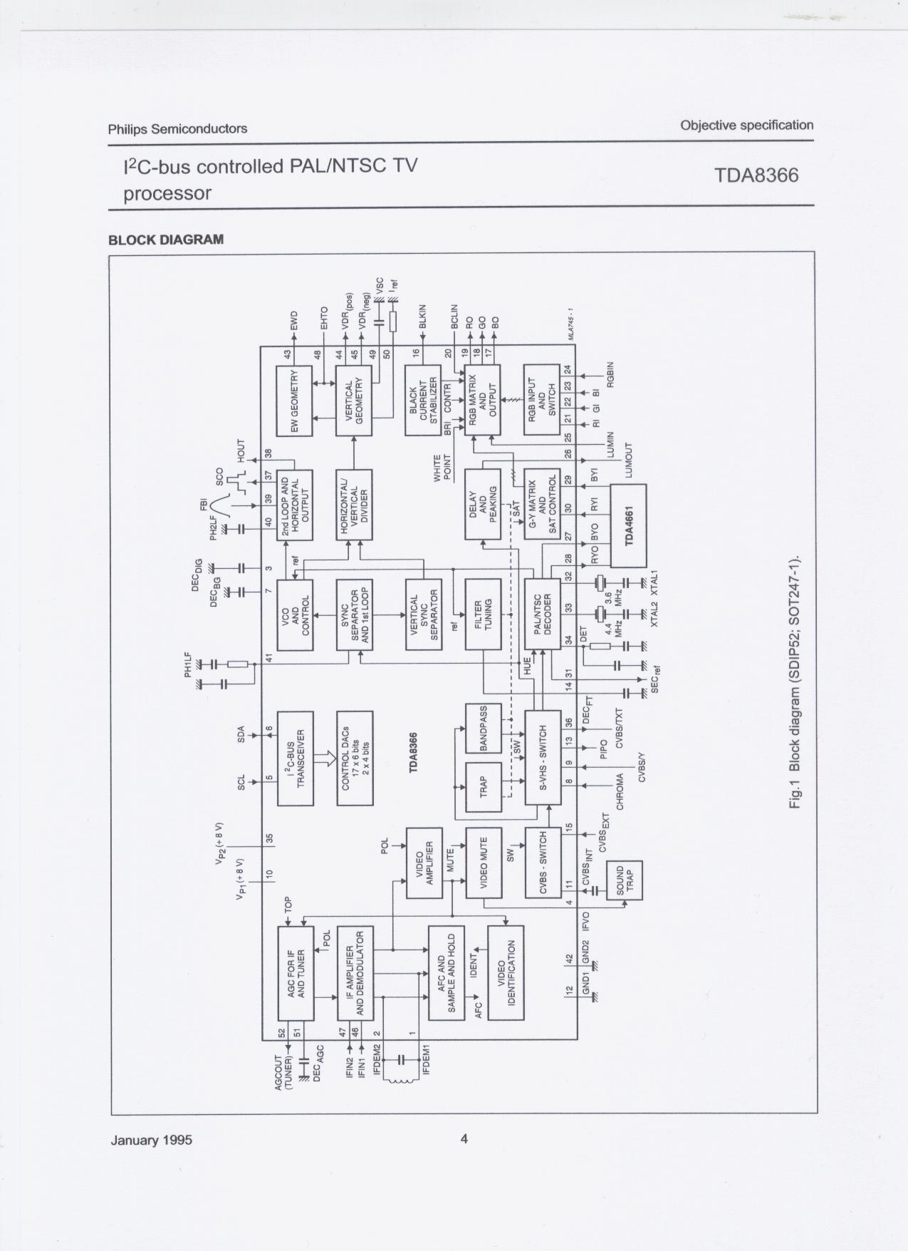

Steve Geplaatst: 3 februari 2004 Geplaatst: 3 februari 2004 Als in de 4:3 mode wel alles goed werkt,dan zal de fout in de processor kunnen zitten,volgens mij gebruiken ze er de tda8366 voor.ik heb geen service doc van dat app hier.het kan zijn dat deze op de verticaal opstaande print is geplaatst(probeer hem even uit de socket te lichten en de contacten te reinigen.het is een 52 pens postzegel model,zie bijlage)als er een ander type wordt gebruikt dan hoor ik het wel.Mocht er daarna nog geen verbetering optreden,vervang hem dan even. ong 17 euro.

Steve Geplaatst: 4 februari 2004 Geplaatst: 4 februari 2004 ja ,dat dacht ik al.dan is toch waarschijnlijk ic301 defect
