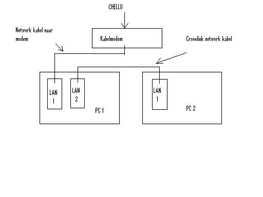

exciter Geplaatst: 30 januari 2004 Geplaatst: 30 januari 2004 Ik had dit ooit eens werkend met twee netwerk kaartjes. Gewoon van die supergoedkope Sitecom's, en dan het wizardje Netwerk verbinding delen van Windows laten lopen. Werkte perfect. Zo's setje van twee kaartjes en een crosslink kabel kost cca 30 euro... TechniSat Digicorder HD S2 Aston 1.07 | TS CryptoWorks Astra 1,2,3,HB | CDS Fam HD, SkyLink Multi HD KDL-32P3000 | Onkyo 5.1 receiver HTC HD2 Vakantie: Extreme Hornet STR Ucas 3.0 - 4xLNB

joop1966 Geplaatst: 2 februari 2004 Geplaatst: 2 februari 2004 ik heb nu een router voorheen zat ik met 2pc,s via 1basis pc nadeel van dat is dat de basis pc altijd aan moet staan dat is met een router niet dreambox 500hd op een triax 110cm met rotordreambox 800-c dreambox800se-c dreambox500-s dreambox500-c
