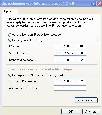

Gekkenhuis Geplaatst: 31 januari 2004 Geplaatst: 31 januari 2004 dus de computers kunnen elkaar wel zien gezien de ping. en als je de firewall uit hebt dan kun je nog niet via netwerk omgeving de computer zien ? ligt het ip adres niet te ver uit elkaar ? wat je ook even kunt doen is elke computer even een vast ip adres te geven bv. Pc1 192.168.0.100 Pc2 192.168.0.101 enz enz. dat geeft geen problemen met internet , en het kan het probleem met het netwerk oplossen. mocht dit ook niet helpen dan hoor ik het wel weer. Ps. let wel op als je vaste ip adres invoert dat je ook de gateway en dns invult (dat is het ip adres van de router) kijk naar voorbeeld hier onder. Groetjes Gekkenhuis

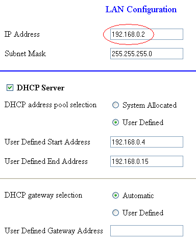

Gekkenhuis Geplaatst: 31 januari 2004 Geplaatst: 31 januari 2004 daar zit waarschijnlijk ook jou probleem , 192.168.0.1 enz zijn de meest gangbare ip adressen voor windows XP en 98. jou ip nummer word meestal voor windows NT gebruikt , dus ik ben bang dat de ipnummers te ver uit elkaar liggen. standaard is het ipnummer van de router 192.168.0.1 login naam = admin en wachtwoord = epicrouter Groetjes Gekkenhuis
Gekkenhuis Geplaatst: 31 januari 2004 Geplaatst: 31 januari 2004 in de router bij lan configuration ziet het er als volg uit.
