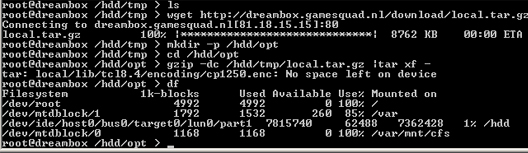

-= [ Appien ] =- Geplaatst: 4 februari 2004 Geplaatst: 4 februari 2004 Ik heb het al eens eerder gehad, maar ik zou niet meer weten hoe ik het toen opgelost heb....
Gast Geplaatst: 4 februari 2004 Geplaatst: 4 februari 2004 Wat is dat laatste regeltje? Gebruik je een CF-kaartje?
-= [ Appien ] =- Geplaatst: 4 februari 2004 Auteur Geplaatst: 4 februari 2004 [color:"red"]/dev/mtdblock/0 1168 1168 0 100% /var/mnt/cfs [/color] Nee, kheb er alleen een harddisk in zitten
Gast Geplaatst: 4 februari 2004 Geplaatst: 4 februari 2004 Citaat: Nee, kheb er alleen een harddisk in zitten En die zit zowat vol... "No space left on device".
Gast Geplaatst: 4 februari 2004 Geplaatst: 4 februari 2004 Bij mij staat er namelijk heel wat anders (Ronaldd image) dus vandaar. ~ > df Filesystem 1k-blocks Used Available Use% Mounted on /dev/root 4800 4800 0 100% / /dev/ide/host0/bus0/target0/lun0/part1 78140716 2222992 72010316 3% /hdd /dev/mtdblock/1 1792 1132 660 63% /mnt/flash /dev/mtdblock/1 1792 1132 660 63% /var Ik weet het nu dus ook niet <img src="/ubbthreads/images/graemlins/confused.gif" alt="" />
-= [ Appien ] =- Geplaatst: 4 februari 2004 Auteur Geplaatst: 4 februari 2004 Citaat: Citaat: Nee, kheb er alleen een harddisk in zitten En die zit zowat vol... "No space left on device". 1% used
-= [ Appien ] =- Geplaatst: 4 februari 2004 Auteur Geplaatst: 4 februari 2004 ook na een format van de harddisk geen succes
Gast Geplaatst: 4 februari 2004 Geplaatst: 4 februari 2004 Citaat: ook na een format van de harddisk geen succes Hmmm nu zie ik het, het 1e plaatje was erg onduidelijk, ik dacht dat er nog 1% vrij was. Geen idee dan. Overigens is een makkelijker commando om hem uit te pakken: tar xvzf /hdd/tmp/.... Maar dat doet verder hetzelfde. (z = unzip)
Ronaldd Geplaatst: 4 februari 2004 Geplaatst: 4 februari 2004 Heb je geformateerd met ext3? Als dat zo is dan zal je wel het max. aantal files gebruikt hebt. Dream formateerd nl. met de '-T largefile4' optie. Dat houd in dat er per 4MB 1 file gemaakt kan worden. Vooral met kleine schijven zal je daar dus snel last van hebben. Je kan 3 dingen doen: 1 Grotere schijf kopen <img src="/ubbthreads/images/graemlins/grin.gif" alt="" /> 2 formateren als reiserfs 3 formateren via telnet: mke2fs -j /dev/........... Ronald My DM(800|7025) is Ronaldd powered
-= [ Appien ] =- Geplaatst: 4 februari 2004 Auteur Geplaatst: 4 februari 2004 aha, dat moet dan het probleem zijn. Kheb er maar een 8 Gb schijfje in zitten (en de vorige keer, toen zat er dus een 40 Gb in, ging het wel goed) <img src="/ubbthreads/images/graemlins/smirk.gif" alt="" />
-= [ Appien ] =- Geplaatst: 4 februari 2004 Auteur Geplaatst: 4 februari 2004 Yep, nu als reiser geformateert en draaien met die hap
