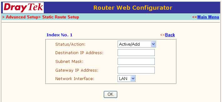

Gast Geplaatst: 10 februari 2004 Geplaatst: 10 februari 2004 Een nieuw ipadres gekregen maar valt weer in dezelfde range dus schiet ik niets mee op. Er schijnen wel oplossingen te zijn voor mijn probleem, zie hier. Echter als ik iets dergelijks in de static route configuratie zet van mijn vigor dan accepteert hij het niet of hij veranderd het laatste getal in een 0 dan ziet het er zo uit: 24.132.253.0 . Nou heb ik hier niet zoveel verstand van. weet iemand hoe ik de instellingen moet doen op de vigors.
JaNuZz Geplaatst: 10 februari 2004 Geplaatst: 10 februari 2004 Probeers eens: destination-adress: 24.132.253.xx (waar xx het andre ip is) subnet: 255.255.255.255 (dus niet 0 op het eind!) gateway : je isp gateway interface : WAN (dus niet lan) en anders met telnet : ip route add <des><netmask><gateway><iface><rtype> waar <iface> 3 is en <rtype> DEFAULT moet zijn interface 0: LAN ports interface 1: first ISDN B-channel interface 2: second ISDN B-channel interface 3: WAN port interface 4: 1st active VPN connection (if exists) interface 5: 2st VPN connection
