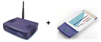

Bigfoot Geplaatst: 14 februari 2004 Geplaatst: 14 februari 2004 Ik ben me de laatste dagen aan het inlezen over de wifi-wereld omdat ik mijn laptopje draadloos wil verbinden met de desktop pc die internet heeft (via adsl, usb modem). Wie kan me adviseren wat ik het best kan kopen, en waarmee je ook een tijdje vooruit kan? In de toekomst wil ik er mogelijk meer laptops op kunnen aansluiten en het is van belang dat het zo weinig mogelijk compatibiliteitsproblemen oplevert, dus dat gasten kunnen komen met hun eigen wifi kaartje erin (van welke standaard dan ook) en dat het probleemloos werkt. Ik kwam een setje van Senao tegen, 54G AP/Bridge + Pcmcia card voor 229 euro of de 11Mbit versie: Senao AP/Bridge 3 in 1 oplossing nu samen met de NL-2511CD/100 Mw pcmcia card of de 2511UB usb interface voor 139 euro. Het gaat me voornamelijk om internet te delen, maar wie weet wat ik er later mee wil. Is een setje van AP en pcmcia kaart voldoende, d.w.z. dat ik de AP gewoon op mijn PC kan aansluiten die dan altijd aan moet staan uiteraard. Of moet ik iets kopen wat gelijk mijn USB modem voor ADSL vervangt? Dat laatste liever niet, omdat ik de toekomst mogelijk een andere internetverbinding neem (satelliet, kabel) en dat moet ook blijven werken. Verder vind ik bereik en gevoeligheid erg belangrijk, en het vermogen van de Senao schijnt het grootste te zijn, met standaard 100 mwatt. Je kunt ze ook met 200mwatt krijgen, wat officieel illegaal is. Maar wordt dat in de praktijk gecontroleerd? Lijkt me nogal sterk. Ook wil ik graag met mijn laptop kunnen inloggen op Hotspots in steden in binnen en buitenland. Dus een externe antenne (welke?) lijkt me handig. Verder las ik over de Linksys apparatuur dat er veel open source software voor wordt geschreven, wat levert dit verder op? [bijlage: Senao 54mbits set]
station_hendrik Geplaatst: 14 februari 2004 Geplaatst: 14 februari 2004 Dit is inderdaad een goede combinatie. Zeker aan te raden..... Ik gebruik ook een Senao kaart. Werkt perfect <img src="/ubbthreads/images/graemlins/smile.gif" alt="" /> --> Windows logica: Afsluiten onder Start

Bigfoot Geplaatst: 14 februari 2004 Auteur Geplaatst: 14 februari 2004 Bedankt voor de info, allemaal. Maar als ik ga voor de goedkopere 11Mbits versie, wat voor nadelen heeft dat verder nog behalve de snelheid en mindere encryptie? Is het bereik hetzelfde? Evt. andere verschillen? En wat is het verschil tussen de Access Point en de Hot Spot Access Point?
JaNuZz Geplaatst: 14 februari 2004 Geplaatst: 14 februari 2004 Citaat: Bedankt voor de info, allemaal. Maar als ik ga voor de goedkopere 11Mbits versie, wat voor nadelen heeft dat verder nog behalve de snelheid en mindere encryptie? Is het bereik hetzelfde? Evt. andere verschillen? En wat is het verschil tussen de Access Point en de Hot Spot Access Point? Het bereik zal zelfs beter worden op 11Mb dus daar hoef je je geen zorgen over te maken, en voor de 11mb kun je een 200 mw versie krijgen wat voor de 54mb niet mogelijk is. Als het toch puur voor internet is mooi voor die 11mb gaan! DDe pcmcia netwerkkaart van 11Mb heeft in tegenstelling tot de 54Mb wel een aansluiting voor een externe antenne en dat is ook mooi meegenomen. voor heel veel meer technical info over de pcmcia kaart van senao kun je eens op wireless seattle kijken : seattle wireless verschil tussen de hotspot en de gewone ap is volgens mij dat de hotspot echt voor publiek gebruik is ontworpen dus als je bv commercieel wilt gaan en bepaalde mac filters etc kunt toepassen. Suc6!
Gast Geplaatst: 15 februari 2004 Geplaatst: 15 februari 2004 Heb de 11Mbit versie van Senao (100 mw), en dat loopt als een trein. De buurman heeft zelfs ook nog bereik binnenshuis (zit ongeveer 30 meter tussen de huizen), en dat zonder externe antenne. Voor internetten is dit snel zat, maar (televisie)streamen vanaf mijn Dreambox lukt net niet; het geluid loopt wel door maar het beeld blijft hangen. Als je een usb modem hebt moet de PC waaraan deze hangt altijd aan blijven staan. Aan de netwerkaansluiting van de PC kan je dan het AP hangen, en de verbinding zou moeten werken. Om onafhankelijk te kunnen zijn van die PC zou je kunnen overwegen om het volgende te doen: Een losse switch kopen (heb er zelf 1 met 8 poorten) en daaraan een los ADSL modem (ethernet-versie) hangen. Je kan daar ook het AP aan koppelen waardoor de desktop PC uit kan blijven als je met je laptop wil internetten. Aangezien een losse switch en een ADSL modem en een Access Point vaak samen gebruikt worden is het misschien slim om deze apparaten ineen te kopen: Senao heeft deze ook in de vorm van een broadband router. Je ziet: er zijn vele wegen die naar Rome leiden.... Suc6!

Bigfoot Geplaatst: 15 februari 2004 Auteur Geplaatst: 15 februari 2004 Dus voor eigen gebruik om draadloos te internetten op de laptop kan ik het beste gaan voor een 11mbits gaan vanwege de prijs. Is het dus het risico van een boete niet waard om voor de 200mwatt te kiezen? Maar beter een externe antenne gebruiken als dat nodig is.... En voor het inloggen op hotspots van anderen (om te internetten), geeft dat nog verschil in gebruik tussen de 11 en 54 pcmcia kaarten van Senao? Bij de 11 heb je nog de keuze tussen een gewoon Ap (Senao Accespoint 2611AP3/100 Mw ) en de Bridge versie (Senao AP/Bridge 3 in 1 oplossing) die laatste is dus in mijn geval overbodig? Of is dat handig als ik er later nog een gewone router op wil aansluiten? Ook lees ik dat de 200mwatt versie 11 kanalen heeft, heeft de 100mwatt dat niet en wat betekent dit verder kwa mogelijkheden en secuity? Verder vraag ik me wel af hoe ze controleren of je 200mwatt gebruikt.... Nog een vraag, staat het AP altijd op vol vermogen uit te stralen ook al is de laptop met client uit? Ik bedoel dan kan ik het risico wel nemen van 200mwatt in de laptop omdat die toch niet vaak aanstaat. Die is ook makkelijker weg te stoppen. En hoe is de wet wat dit betreft in Frankrijk?

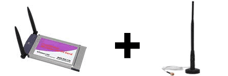

Bigfoot Geplaatst: 15 februari 2004 Auteur Geplaatst: 15 februari 2004 Ik zal er nog es een nachtje over slapen maar waarschijnlijk ga ik dan voor Senao Accespoint 2611AP3/100 Mw en NL 2511CD PLUS EXT 2 (PCMCIA kaart) met een externe antenne voor gebruik in de auto. Tenzij iemand betere suggesties heeft <img src="/ubbthreads/images/graemlins/wink.gif" alt="" /> Als ik trouwens op die lijsten van hotspots kijk zie ik heel veel hotels die het aanbieden. Zijn die dan meestal vrij toegankelijk (als ik daar buiten met een laptop zit in de auto) of krijgen de gasten een login? edit: nu lees ik niet dat die kaart met aansluiting voor externe antenne geen ingebouwde antenne heeft, dat vind ik dan weer vervelend. Liefst gebruik ik binnenshuis gewoon een kaart zonder extra antenne en voor gebruik buitenshuis sluit ik een extra antenne aan. Is dat niet mogelijk met een ander model? Of kan ik onderstaand (links op de foto) antennetje er gewoon opzetten?
JaNuZz Geplaatst: 15 februari 2004 Geplaatst: 15 februari 2004 Citaat: edit: nu lees ik niet dat die kaart met aansluiting voor externe antenne geen ingebouwde antenne heeft, dat vind ik dan weer vervelend. Liefst gebruik ik binnenshuis gewoon een kaart zonder extra antenne en voor gebruik buitenshuis sluit ik een extra antenne aan. Is dat niet mogelijk met een ander model? Als je goed leest zie je dat er bij staat: inclusief BTW met 2 x externe opsteek antenne... maar seattle zegt: Senao SL-2511CD PLUS EXT2 has dual female mmcx connectors. You must use at least one external antenna as it has no antenna of its own. <img src="/ubbthreads/images/graemlins/confused.gif" alt="" /> Ik zou gewoon de leverancier even bellen of mailen dan weet je het zeker ! Wat betreft die hot-spots bij hotels: voor de meeste zul je moeten betalen <img src="/ubbthreads/images/graemlins/mad.gif" alt="" />, maar mischien dat je met een kleine wardrive antenne ook een Wifi netwerkje in de buurt kunt connecten <img src="/ubbthreads/images/graemlins/smile.gif" alt="" />
