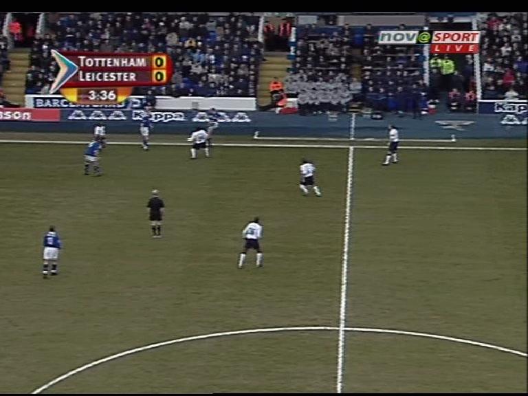

Geplaatste afbeeldingen
Nova TV ontvang ik vandaag ook niet.Lijkt wel of dit testuitzendingen zijn.
