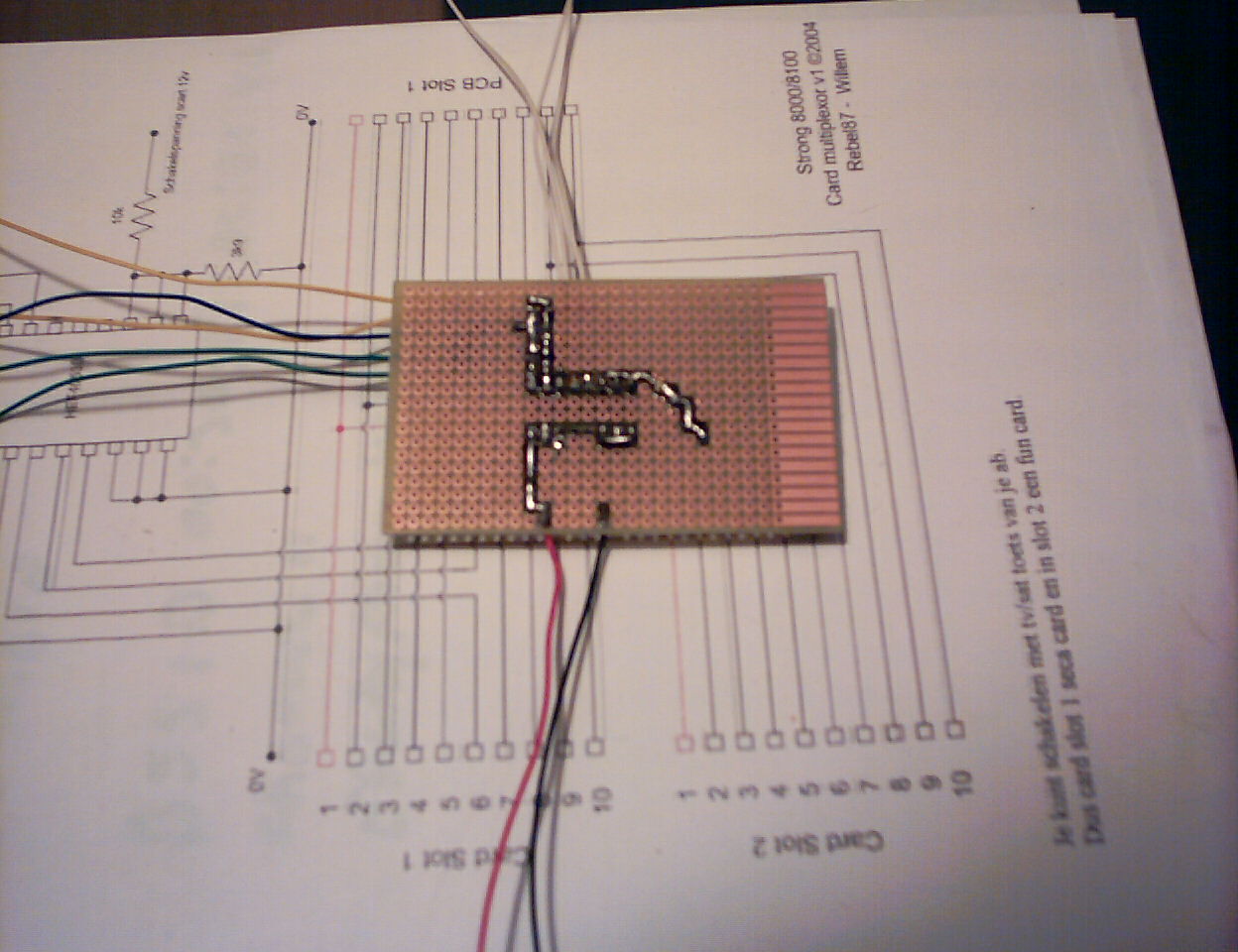

VREESWIJK Geplaatst: 6 maart 2004 Geplaatst: 6 maart 2004 begin foto Eerste Strong 8000 en 8100 van NL & BE met : Motor sm3uni 28-12-03, : Spdif (AC3) 30-10-04, : 3x8 mb Flash 07-02-05

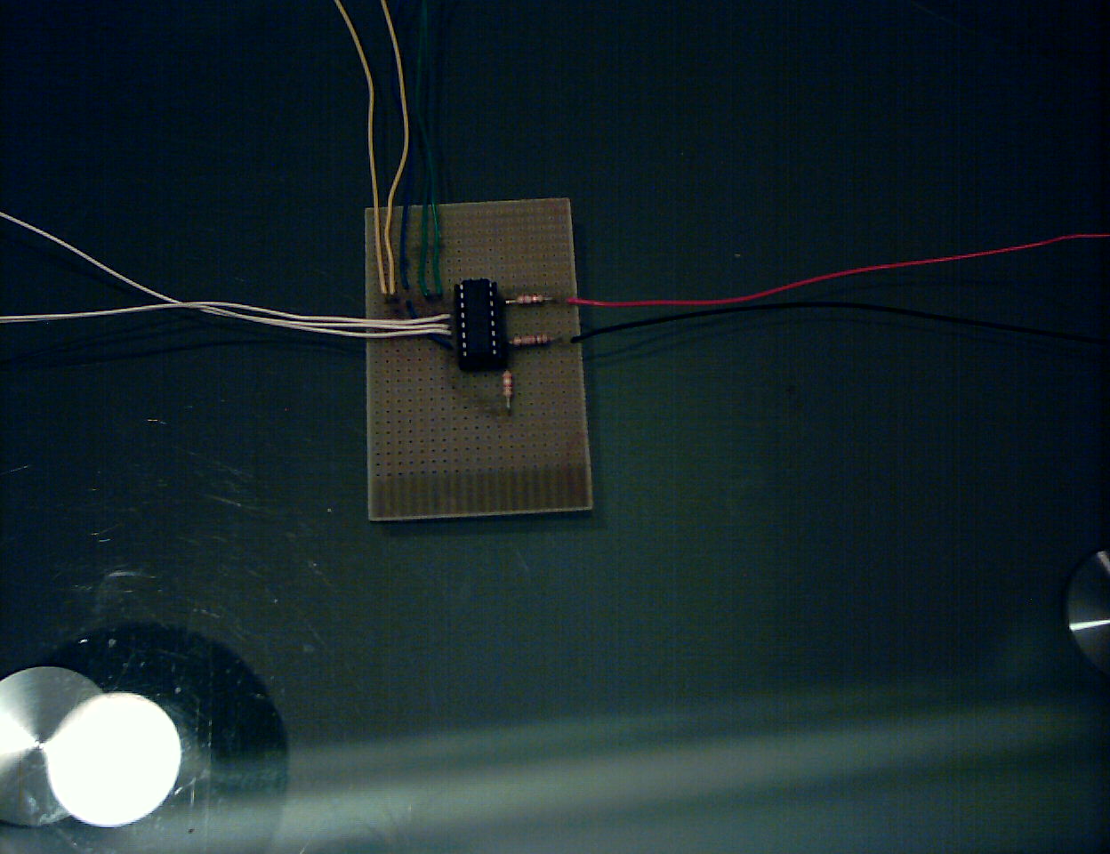

VREESWIJK Geplaatst: 6 maart 2004 Geplaatst: 6 maart 2004 begin foto boven Eerste Strong 8000 en 8100 van NL & BE met : Motor sm3uni 28-12-03, : Spdif (AC3) 30-10-04, : 3x8 mb Flash 07-02-05
Gast Geplaatst: 7 maart 2004 Geplaatst: 7 maart 2004 Super vreeswijk je bent me voor. Maar de mijne ziet er niets anders uit. Heb je ook de leds al in het front. Rebel
VREESWIJK Geplaatst: 7 maart 2004 Geplaatst: 7 maart 2004 ja de leds zitten er ook in. maar de eer is aan jou jij was de eerste <img src="/ubbthreads/images/graemlins/xyxthumbs.gif" alt="" /> Eerste Strong 8000 en 8100 van NL & BE met : Motor sm3uni 28-12-03, : Spdif (AC3) 30-10-04, : 3x8 mb Flash 07-02-05

Gast Geplaatst: 8 maart 2004 Geplaatst: 8 maart 2004 Met m`n 8100 is het ook gelukt dat met de ide kabel werkt prima alle jongens die hier mee bezig zijn BEDANKT. <img src="/ubbthreads/images/graemlins/xyxthumbs.gif" alt="" /> <img src="/ubbthreads/images/graemlins/xyxthumbs.gif" alt="" /> <img src="/ubbthreads/images/graemlins/xyxthumbs.gif" alt="" /> <img src="/ubbthreads/images/graemlins/xyxthumbs.gif" alt="" /> <img src="/ubbthreads/images/graemlins/xyxthumbs.gif" alt="" /> echt prima werk zo met die twee kaarten. ps Rebel bedankt nog voor de info van de smartcard reader door kon ik echt wat mee voor de 2e kaartlezer. <img src="/ubbthreads/images/graemlins/xyxthumbs.gif" alt="" /> Gr Cobus R
Gast Geplaatst: 8 maart 2004 Geplaatst: 8 maart 2004 Nu moet het ook mogelijk zijn om een puls counter aan de scart aan te sluiten lijkt me. Zodat je eventueel kun kiezen tussen 4 readers je hebt tenslotte nog 2 sloten voor montage vrij. <img src="/ubbthreads/images/graemlins/xyxthumbs.gif" alt="" /> <img src="/ubbthreads/images/graemlins/wink.gif" alt="" /> slot 1 seca slot 2 fun slot 3 tita slot 4 knotcard? Ik hoop alleen dat de io van de pcb niet instort. Rebel
Gast Geplaatst: 8 maart 2004 Geplaatst: 8 maart 2004 Hij Rebel heb jij de kabels s1 en s2 aangesloten? want ik denk dat ik ze eraf haal van de 2e cardreader want anders moet je 2 kaarten erin houden (de vrouw boos ivm geen beeld) als ik de kaart aan het proggen ben. Gr
Gast Geplaatst: 8 maart 2004 Geplaatst: 8 maart 2004 Ik heb ze nu inderdaad allebei aangesloten. Maar als je ze dacht ik aan nul legt ze allebei altijd aktief zijn kun je natuurlijk ff checken. Of een extra funcard;-)
VREESWIJK Geplaatst: 8 maart 2004 Geplaatst: 8 maart 2004 Als je de schakelaars overbrugt kan je ook met een kaart werken of je stopt je bankpas op zijn kop in het ander slot Eerste Strong 8000 en 8100 van NL & BE met : Motor sm3uni 28-12-03, : Spdif (AC3) 30-10-04, : 3x8 mb Flash 07-02-05
strongetje Geplaatst: 11 maart 2004 Geplaatst: 11 maart 2004 hallo, heb net ook alles in elkaar gezet in mijn nokia 9302s. is het normaal dat het lampje van slot2 blijft branden als je de deco in "standby" zet ?. bvd strongetje Dreambox 600PVR * OpenPLI *wavefrontier T55 * astra 1/2/3/hotbird *
Gast Geplaatst: 11 maart 2004 Geplaatst: 11 maart 2004 Ja dat klopt immers blijft de voeding werken en valt de spanning van je scart af. Rebel
strongetje Geplaatst: 11 maart 2004 Geplaatst: 11 maart 2004 werkt niet 100%. als ik in slot 1 de seca2 kaart doe. en in slot 2 een funkaart, dan werkt er niks. de deco schakeld zichzelf na enige tijd uit. als ik nu van slot 2 het schakelaardje onderbreek, dus dat er zgn een kaart in zit, werkt mijn seca 2 kaart wel. schakel ik nu om naar slot 2, en ik duw daar mijn seca2 kaart in en ik onderbreek het contact van slot 1 dan werkt mijn seca2 kaart ook. ik heb alles nagemeten, pin 6 op de conector schakeld de kaartlezers netjes om.en de ledjes gaan ook om. kan ik evt draad 9 en 10 doorknippen van beide slots ?. of zit er iets anders fout? BVD strongetje Dreambox 600PVR * OpenPLI *wavefrontier T55 * astra 1/2/3/hotbird *
Gast Geplaatst: 11 maart 2004 Geplaatst: 11 maart 2004 Check dit ff. Vreeswijk schreef dit, Citaat: als je gaat solderen moet je niet altijd de zesde draad hebben ????? . . als je een oude 8000 heb met ic numer l64108c-54 moet je de zes draad hebben . als je een nieuwe 8000 heb met ic nummer l64108-54 moet je de vijfde draad hebben anders werkt het niet . je kan het verschil ook zien aan de rode draad bij een oude 8000 zit de rode draad lings van af de voorzijde . bij een nieuwe 8000 zit de rode draad rechts. Het kan zijn dat je dan draad 5 moet hebben als IO. Rebel
